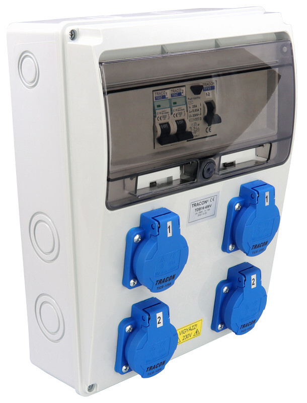

Kinek mi a véleménye? Beépítek egy a képen látható szerelt dobozt. Innen táplálom meg a lakókocsit. A tovább fennmaradó alzatokból tud egyéb fogyasztót használni. Nem terheli ezt az elavult valamit. A világítások végett akarnám meghagyni az egyéb hálózatot.

Azt neked kell tudnod, hogy mit kapcsolsz erre a feketedobozra... ha 230VAC a betápja és azon volt, akkor lényegtelen mit jelenthet rajta a DC felirat. De ebben a dobozban vannak az egyenáramú körök kapcsolói is, meg kell vizsgálni azokhoz volt-e köze.
Még nem szereltem lakókocsit, de egyelőre azt mondanám:
- Ne használj kombi áramvédőt, mert abban a nullán nem megszakító van csak késleltetett érintkezőbontás, a fix telepítés miatt nem fordulhat elő a pólusok felcserélése (akkor van jelentősége ha zárlat lesz és a nullájára került a fázis, akkor valószínűleg képtelen kikapcsolni).
- Használj kétpólusú kismegszakítót (2P) és ne nullbontósat (1P+N), pl. C13, C16A-est.
- Először kösd be a külső betáp felől a kétpólusú kismegszakítót és utána az áramvédőt, ami legyen A-típusú és 30mA-es. Így biztosítja az áramvédő számára is a túláram és zárlatvédelmet (nem tudni ténylegesen mivel biztosították a kemping aljzatot) és főkapcsolóként is funkcionálhat, biztosítja a leválasztást.
- Csak 2P kismegszakítót használj, mert sosem zárható ki hogy a fázis és a nulla éppen melyiken fog érkezni.
Csak a háromfázisú áramvédőknél szokott probléma lenni, hogy melyik pólusok közé van kötve a tesztelő ellenállás és az maximum mekkora feszültséget kaphat. Egyik gyártónál a nulla és fázisok, másiknál két fázis közé van kötve. Az Eaton azt is megengedi bizonyos esetekben, hogy a nullára is fázis legyen kötve, például ha egy háromfázisú áramvédőt nulla nélküli körben alkalmazol és a vonali feszültség nem 400, hanem 230V.

Így is lehet. Úgy látom a megszakító jó benne 2P, de az áramvédő az olcsósítás végett csak AC típus. Inkább vegyél egy üres dobozt aljzatokkal és külön a védelmi készülékeket. Ma már a bojleren kívül mindenhez legalább A-típusú ÁVK ajánlott, bár már a bojlerekből is terjed a mindenféle okos elektronikás...
Ez a doboz olyan szempontból is jó ötlet, hogy ha a világítás fix és 230V-os, akkor be tudsz tenni további védelmeket pl. B6A-t, vagy az elosztó oldalára is lehet kapcsolót szerelni vagy további DIN sínes kapcsolókat vagy kismegszakítókat beépíteni. Mondjuk ha be van építve egy vízmelegítő, akkor annak külön leágazás és tudod kapcsolni hogy ne menjen ha nem áll rendelkezésre akkora teljesítmény.

Azért gyanús a 2P-s kismegszakító, (egyébként a képen úgy látszik) mert a dugaljak meg vannak számozva 1-1 ; 2-2. De ez a legkevebb gond, mert rákötöm a dugaljakat egy megszakítóra, a másikra viszem a nullát. A kapcsoló billentyűk összefogatása a kérdéses.
