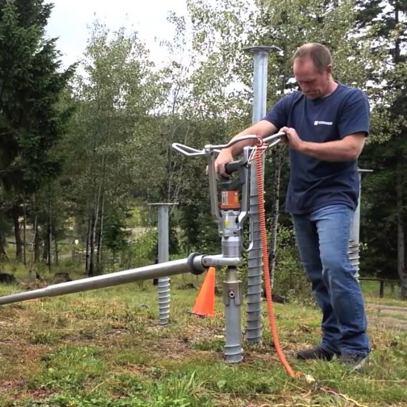

(#) Atis57 válasza SKY hozzászólására (») Ápr 19, 2026 /
Egy talajcsavar miért ad jobb földelési értéket , mint egy rúd földelő ?(csavar 70cm , a rud 2,5m )
A felületben nem hiszek , hisz sokszor tapasztaltam , hogy 2" cső (3m-es) és 2m2 lemezföldelő kb. ugyanazt az értéket adja.
Köszi.
(#) SKY válasza Atis57 hozzászólására (») Ápr 19, 2026 /
Olyan értelemben nem számít, hogy ha adott egy 10mm-es köracél, akkor mivel helyettesíthető hogy nagyságrendekkel nagyobb felületet adjon? Néhányszoros növekmény amire érdemes költeni. A lemezt elásni szerintem függőlegesen kellene. Vízszintesen a felső felülete már nem olyan hatékony az áram szétosztásában, az alja sem fog olyan jól érintkezni a talajjal a zárványok miatt. Finomszemcsés föld kellene alá vagy iszap.
2,5m Rd10 acél: ~0,079 m2
2,5m D16mm földelőrúd: ~0,13 m2
Talajcsavar: ~0,17-0,21 m2
Szóval egy talajcsavarnak legalább másfélszer nagyobb a felülete, mint egy földelőrúdnak, ráadásul a rúd az ütéstől oldalra kihajlik és ellöki magától a földet, leverés után közvetlenül nem érintkezik a felülete 100%-ban a talajjal.
A talajcsavar meg belehúzza magát, folyamatosan beleszorul a maga köré tömörített földbe a kúpos kialakítás miatt.
Gondolom emiatt mérhető vele általában jobb eredmény.
(#) tothgyula válasza SKY hozzászólására (») Ápr 20, 2026 /
A talajcsavarról feltennél egy képet? Még nem ismerem.Amikor még nem volt kötelező a horganyzott földelő(70-es évek),6m hosszú 16-20mm átmérőjű földelőrudat nyomtunk le 2-3 vödör vízzel és még most is jó az értéke.6,40 OHM közötti az enyém is.
(#) Atis57 válasza tothgyula hozzászólására (») Ápr 21, 2026 /
ilyenek --értelem szerűen az 50cm-t meghaladó jön szóba.
(#) tothgyula válasza Atis57 hozzászólására (») Ápr 21, 2026 /
Köszönöm. Gondolom 2db.összecsavarozott után méred a földelési ellenállást és ha szükséges még rátoldasz? Agyagtalajban mennyiből jön ki kb. egy1,5mes földelő telepítése? A fúrógép teljesítménye kb.1,1kW vagy nagyobb? Köszönöm a képeket.
Hát --kissé másképpen ; A 1,5-3m eseket szoktam egy csoportba bekötni. Mert nem mindegyik toldható. De ha ennyi van a helyszinen mindig kijön a 10 OHM alatti érték .
Viszont érdekes 4-6db 6-10 OHM közötti párhuzamosan ,nem megy 4 OHM alá!
Igen kell az a nagyobb teljesitmény--- HILTI TE 52--
Ezek amugyis odakerülnek , tehát elég bekötni . Ennek az árát igy nem tudom megmondani.
Ha magában kell vhol egy földelést csinálnom, akkor a bolti 2-3m-es horganyzott ból.
A Boltos nem tudja kihagyni ; az 50-70cm-est viszik , mert ugyanúgy nézki felülről !
A "preciziós méréssel " meg jó az is! (egy 230V-s izzó világit? )
A második jobb kép --annyi csavar van lerakva.Csak be kell kötni?

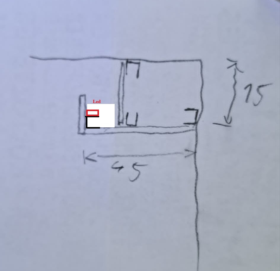

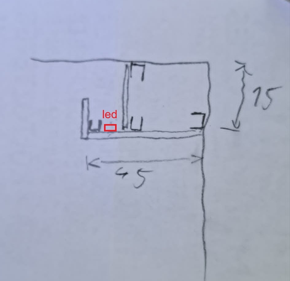

led szalag gipszkartonba
A képen látható dobozba szeretnék rakni led szalagot. Használjak hozzá profilt vagy csak ragaszzam rá a gipszkartonra?
(#) még1MbR válasza zaza99 hozzászólására (») Máj 31, 2026 / 3
A ledek hűtése miatt jobb, ha valami fémes dologra van ragasztva. Mivel nem látszik, így lehet az egy hosszú laposvas is akár.
Célszerű úgy elhelyezni, hogy szervizelhető legyen, ha megdöglik a ledsor, beférjen az ember keze oda, stb.
Szerintem.
(#) erbe válasza zaza99 hozzászólására (») Máj 31, 2026 / 2
Ha a külső U-t elfordítanád, arra végig lehetne ragasztani.
(#) zaza99 válasza erbe hozzászólására (») Máj 31, 2026 /
Ez tetszik, köszi.
