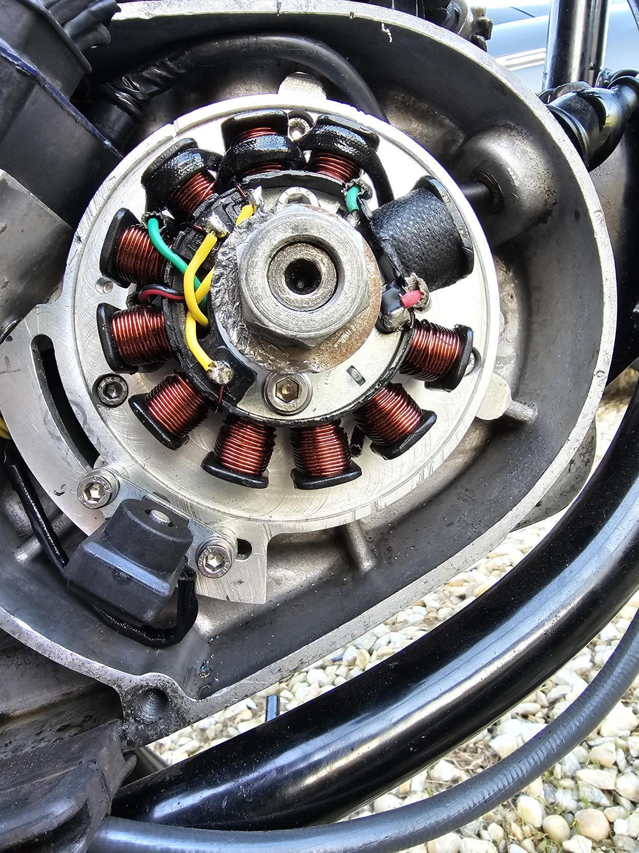

gyújtás energiaSziasztok!Pannóniámra szereltem fel a következő gyújtást: Állórész CDI Mint a cdi link esetében is látható, ez a cdi belső pickup-os alaplaphoz való eredetileg. Úgy néz ki, hogy alacsony fordulaton mintha gyenge lenne a szikra energiája. Na nem arra az igazi puffogó alig járó motorra gondolok Pannónia esetén, hanem ennél magasabb fordulaton is. Kivéve a gyertyát a szikra sem kék színű, hanem inkább narancsos színű. Nem tudom, hogy tudnék ezen javítani, vagy hogyan igazolódik ez be? Esetleg, csak az utángyártott kínai alaplap a bűnös a 6500Ft-jával? Köszönöm!
Az eredeti Pannónia lendkerékmágnessel van gerjesztve az állórész?
A CDI zöld vezetékét szakítsd meg, és tegyél oda egy 1µF 400V kondit!
Nem biztos hogy működik, mert nem látom át pontosan a nagyfesztekercs pontos bekötését...
Nem, az állórészhez való lendkerék van.
Ilyen egybeéptett CDI-t használok:
Szevasztok!
Én az öreg pannóniára a gyújtást aránylag a régi rendszert meghekkelve csináltam. Sok-sok évig ment a rotációs kapán is soha nem volt semmi baja. Az alapötletet az akkori riga gyújtás adta. Az eredeti gyújtótekercsről az összes vezeték lefaragva. A tekercs testre kb. 0,8 mm-es réz vezetékből feltekercselni annyit mint az eredeti nagyfeszes tekercs volt kívülről. A kezdő szálat (véget) a testre kötni. A mésik véget kihozni mint 12V. A megszakítót és a kondi szálat egybe kihozni kintre. Erre a két szálra felkötni egy gyújtó trafót (mint pl. a trabanté). Ez a tank alá beszerelhető. Minden leállító rendszer maradt a régi. Ha a feszültség elég kevés akkor a trafónak 6 V-osnak kell lennie. Egyébként a 12 V-ossal maximum egy határozottab rúgás kellett neki, hogy nagyobb legyen a lenkerék által leadott feszültség. Soha nem volt gond tovább a gyújtásommal, se hidegen se melegen. Üdv. M.
Azt gondolom, hogy alacsony fordulaton nem kap elegendő feszültséget a tekercsről a cdi és ezért gyenge a szikra. Beindul rugásra egyébként egyszerre, csak olyan mintha kihagyna alacsony fordulaton. Hiába állítom bárhova a karburátort.
Értem ezt, de biztos van erre is megoldás. A megszakítót szeretném pont elhagyni és így a 12V is rendesen megvan, van világításom normális.
Idézet: „Ilyen egybeéptett CDI-t használok:” Akkor nyugodtan próbáld ki a kondit, a lentebb említett módon!
Arra a vezetékre gondolsz ami a tekercstől megy a cdi-be? Ezt szakítsam meg(sorosan tegyem be) és gondolom ez fólia kondenzátor.

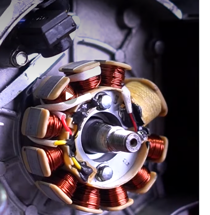

A szikra gyengesége valóban adódhat a kínai alaplap „milyenségéből” is, de ezt első körben elvetném.. Sokkal inkább érdekes lenne egy szkópkép a gyújtás pillanatáról, mert nem mindegy, hogy a tirisztor begyújtásának időpillanatában a gyújtókondenzátort töltő tekercsen milyen irányú feszültség van. Ha megnézzük a töltőtekercs fehér színű kivezetését, látható, hogy testelve van. A másik kivezetés, (zöld színű) az elektronikán belül egy diódával sorbakötve töltögeti pozitív impulzusokkal a gyújtókondenzátort,fordulatonként minimum kettő, de inkább több impulzussal,melyek száma szoros összefüggésben van a lendkerékben levő mágnesek számával.
Itt lenne érdekes a szkópkép, mert egyből kiderülne, hogy a gyújtás pillanatában a bekapcsolt tirisztor a kondenzátor kisüti, és egyúttal rövidre zárja-e a gerjesztőtekercsről jövő impulzust is, amire akkor kerül sor, ha éppen pozitív az iránya. Ha így van, akkor az a töltőimpulzus kárba veszett, holott az alaplap más helyzetbe állításával ezt az elveszett impulzust is a kondenzátor töltésére lehetne felhasználni.. Kettő féle lehetőséget látok a szikra erejének növelésére: Az első, hogy módosítod a lendkerék helyzetét a főtengelyen, ekkor a jeladó helyzetét is át kell variálni, szóval igen macerás lenne. A másik: az alaplap elforgatásával találni meg azt a pozíciót, ahol a gyújtás pillanatában nem pozitív irányú a tekercsről jövő feszültség, hanem negatív, és azt a dióda át sem engedi, így nem is tudja rövidre zárni a tirisztor. Egyébként elég egyszerű ezeknek a gyújtóelektronikáknak a kapcsolása, mivel nincs előgyújtásszabályzásuk.
Hát igen és bevallom, hogy a jeladó nem a gyári helyen van a töltőtekercshez képest. (A gyári hely se lenne biztosan jó, mert fordítva forog a főtengely).
De 180fokkal eltudom fordítani, bár még az sem biztos hogy jó. A jeladó a lendkerékhez képest marad, az állórészt eltudom forgatni. De akkor egyszer meggyőződök róla hogy kell-e. Akkor a jeladó és a gerjesztőtekercs jelalakokat kellene megnéznem oszcilloszkópon ha jól értem. Köszönöm A hozzászólás módosítva: Máj 4, 2026

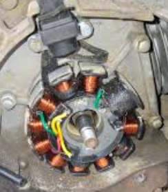

Eredetileg ha minden igaz így van fent a GY6 11 tekercses állórész.
