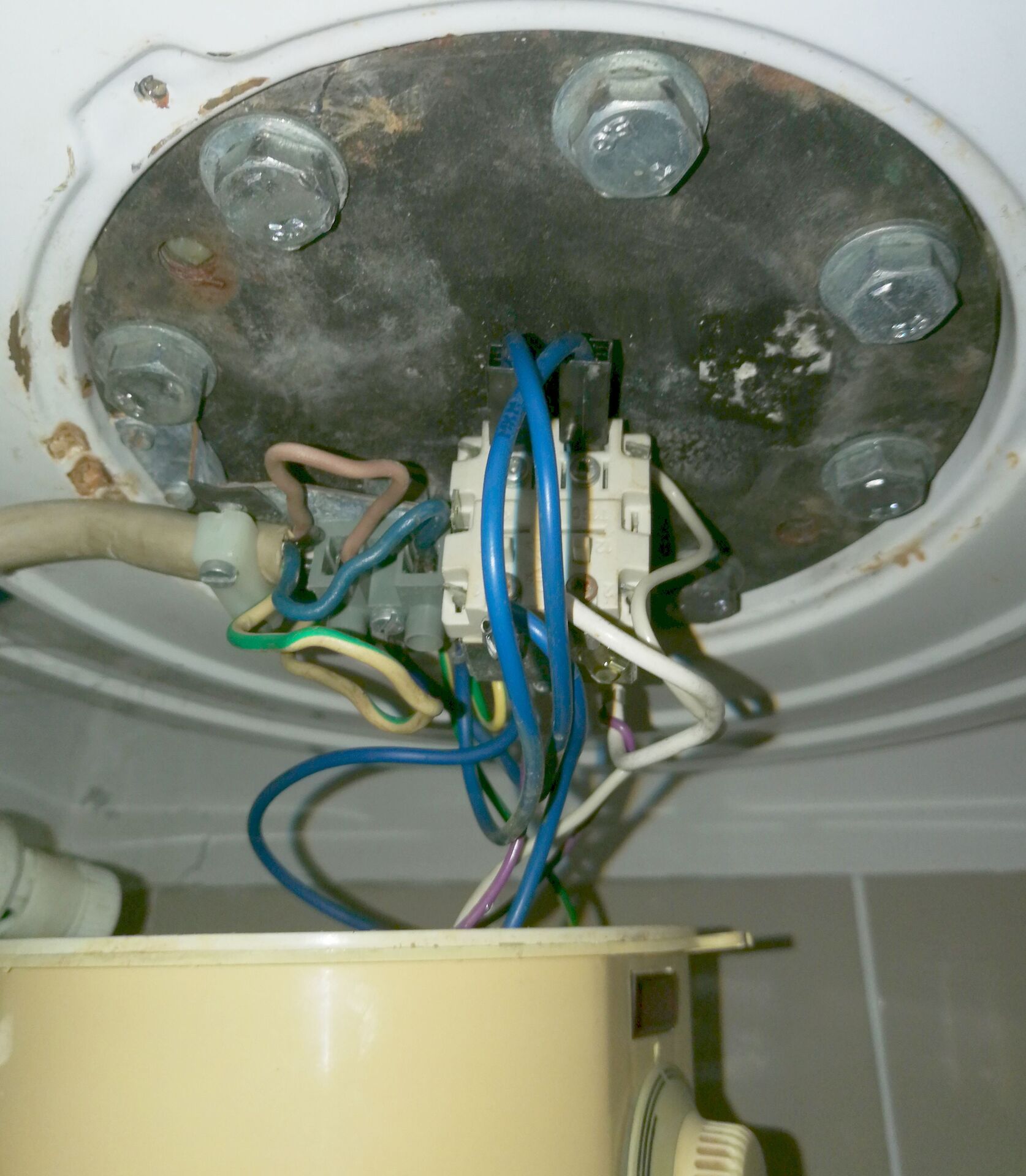

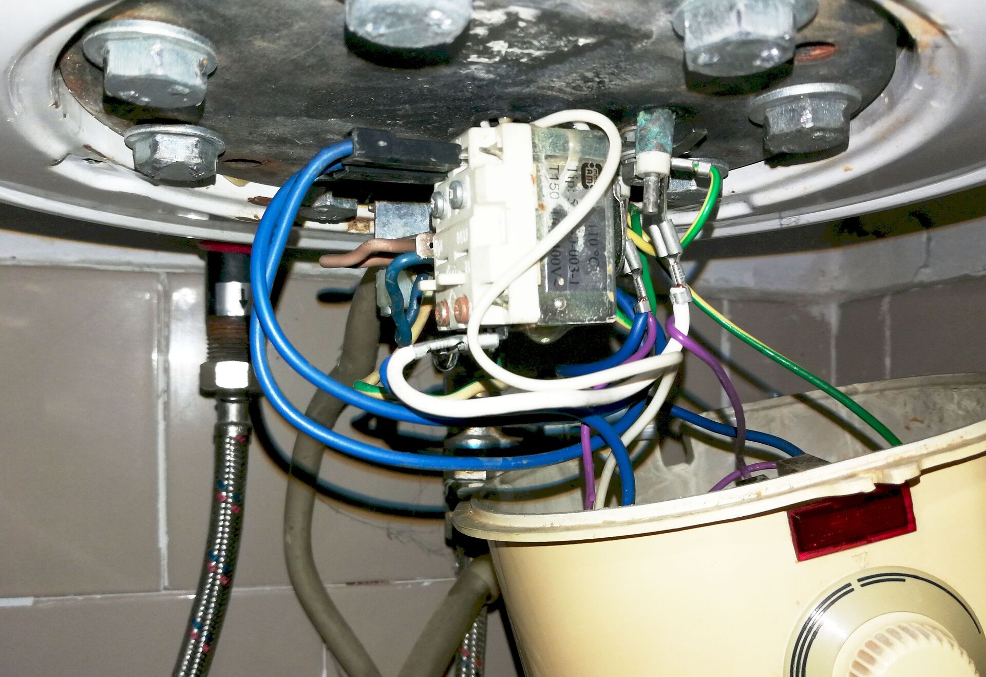

(#) ha6qt válasza proli007 hozzászólására (») Ápr 20, 2026 /

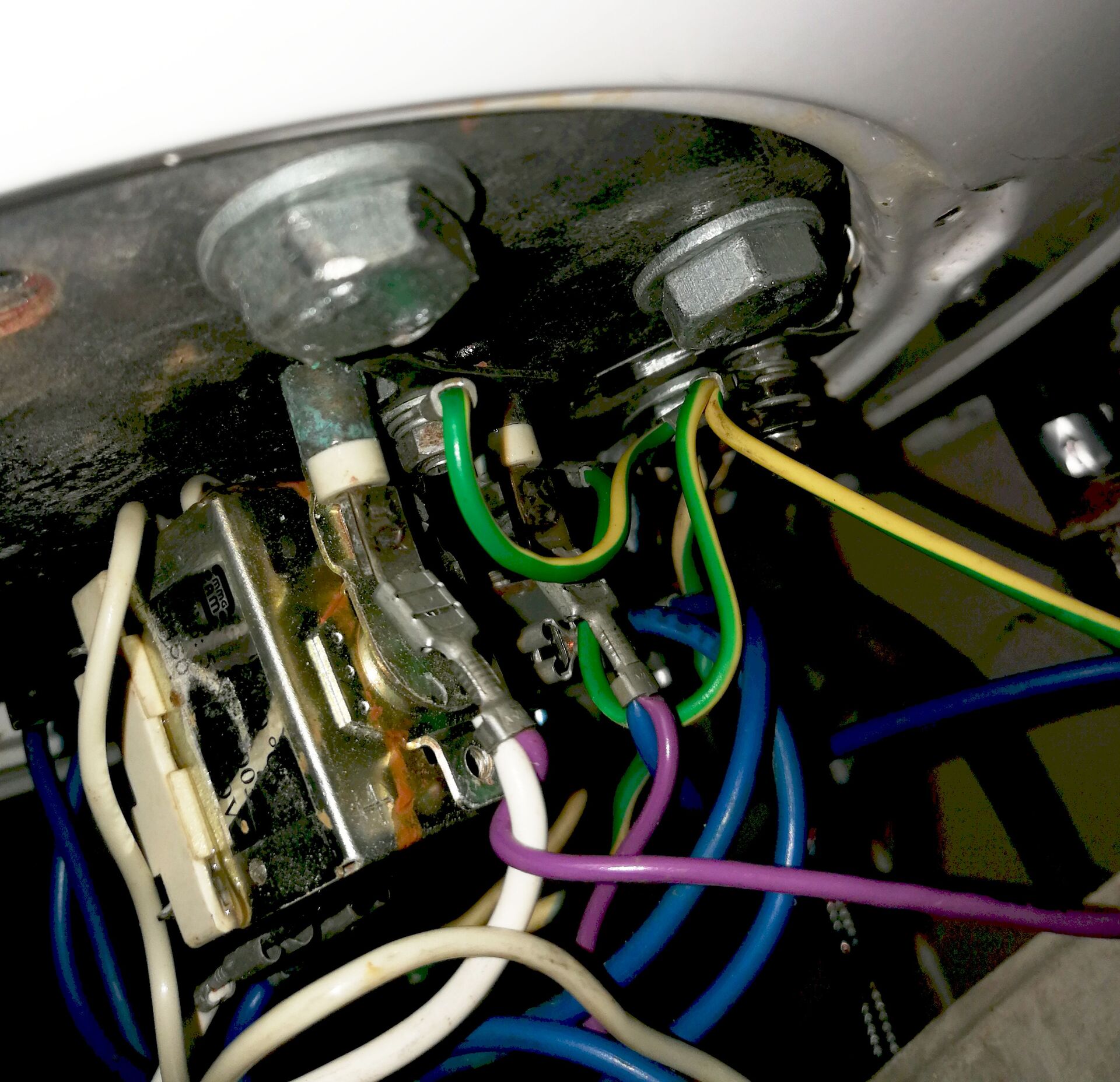

Igen, most amikor szétkaptam, első dolgom volt, hogy megnézzem, nem a csúszósaruk lötyögése miatt melegedett-e el az egész. De nem, minden szoros és fémtiszta a saru alatt.
A melegedés egyértelműen a hőkorlátozó belsejéből jön, mert a hőkorlátozó műanyag burkolatának a középpontja a legmelegebb, itt volt, hogy a hőmérő akár 145 fokot is mutatott.
Sajnos a vizes rész karbantartását nem merem még megcsinálni, azt évente mindig egy szaki csinálja, úgy tűnik, neki nem terjedt ki a figyelme a vezeték kötegre.
Nem tudom, lehet-e ilyet kérni Hobbielektronikán, de ha van javaslatotok kifejezetten jó alkatrészboltba Budapesten, légyszi írjátok meg privátban. Terveim szerint az Orczyba megyek ma délelőtt.
Egyébként most, hogy adódott ez a kis probléma, megnéztem kíváncsiságból milyen új bojlerek kaphatóak. Hiába nagyon jó ez a régi bojler, egy felújított fürdőszobának sajnos nem a legékesebb tárgya. Állítólag a Hajdu Aquastic Flat elég jól sikerült, száraz fűtőszálas is. Amúgy is terveztem már átállni vezéreltről nappalira a bojler tekintetében (nagyon kevés áramot fogyasztok, a számlában mutatkozó különbség nem gond). Csak az a sok elektronika ne lenne benne, érintőgomb, Wifi, elektronikus vezérlő panel, stb., mert azt tuti nem megyek be megvenni 2000 Forintért az Orczyba, mint a jelenlegi bojlerhez bármit.
(#) proli007 válasza ha6qt hozzászólására (») Ápr 20, 2026 /
Ha egyértelműen a hőkorlátozó a meleg akkor annak kontaktusa nem jó. Nekem csak a régiekkel van tapasztalatom. Minden második évben vízkőtelenítem. Páros évben a leányomét, páratlanba az enyémet. (Ez persze használat és víz függő is.) Már kétszer cseréltem kábelt az elmúlt 15 évben. De én nem válok meg ezektől, míg a tartály bírja. Mert ahogy olvasom az újak messze nem ilyen tartósak és szinte minden kapható bele. Nem is állok neki, míg mindenhez nincs ptalkatrészem..
Normál esetben a víz leeresztése tart a legtovább. Nálunk a pincében van mind kettő, kinézete helyigénye nem számít.
Így néz ki a hőkorlátozó kiszerelés után, a lenti képen, viszem mintának a boltba. Így, fényben mégsem tűnik teljesen fémtisztának a csatlakozás, de kicserélem mindenképpen, a vezetékkel együtt, nekem megér a nyugalom 2-3000 Forintot.
Ha már kicseréltem, szétszedem kíváncsiságból a régit.
Sajnos a vezetékerek bevonata és a szigetelés "egymásnak esik". Ez korrózióval jár, ami kiterjed a csatlakozó beroppantására is és kész a melegedés. Nem igazán értem, hogy a régi villanytűzhelyben hőálló vezeték és hőálló csatlakozó volt. Itt miért nem lehet/lehetett olyannal dolgozni? Én egyébként a bojlerbe 1800W-nál nagyobb betétet nem teszek. Azokkal nem volt gondom. Kisebb áram, kisebb baj. Sajnos az alaplapok is egyre vacakabbak. Azt mondják, "zománcos", aztán nitrózománc. Nálam a zománc, az a tűzzománc. Volt olyan, hogy hullámos volt a tömítő felület. Szemre nem észrevehető, csak ha már tudod mit-hol kell nézni.

Ez a bojler még ennyi időt elmegy. A fűtőbetét is rendben van még.
A hőkorlátozó belső érintkezői elvástak, attól a melegedés. Csere.

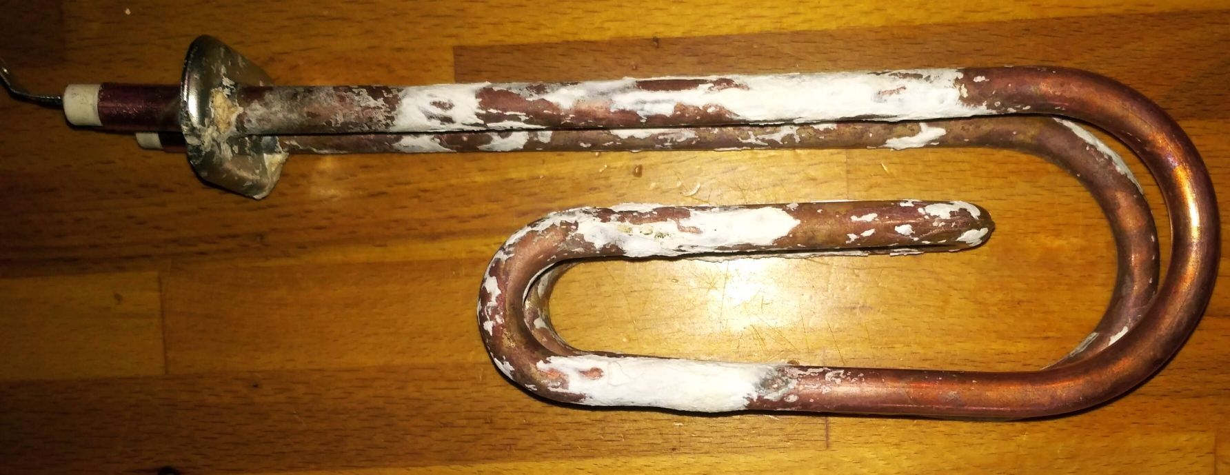

Ezen a réz fűtőbetéten most elgondolkodtam. Ha jól látom, semmi más réz alkatrész nincs a bojleremben, a vízvezetékek is acél csövek, tehát ha a mostani acél fűtőbetétet kicserélem rézre, akkor nagyobb esélyem van beindítani az elektrokémiai korróziót, ami tényleg nem jó.
Csak a lenti képen látható színeződés miatt gondoltam rézre. De akkor lehet az csak korrózió.
Akkor ha esetleg beállítom ecetbe az alaplapot, lejön a vízkő, így kicserélem utána az anódot, érdemes megmenteni ezzel az alaplapot és ezt a fűtőbetétet? Az alaplapot csak az elektromos vezérlés felőli rozsdafoltok miatt akartam cserélni. Talán eredeti alkatrészek.

(#) granpa válasza ha6qt hozzászólására (») Ápr 20, 2026 /
Azok a rozsdafoltok tovább bírják, mint az új alaplap. Megpucolod és kész. A fűtőbetét viszont még nagy jól néz ki. Lepiszkálod a vízkövet és mehet tovább.

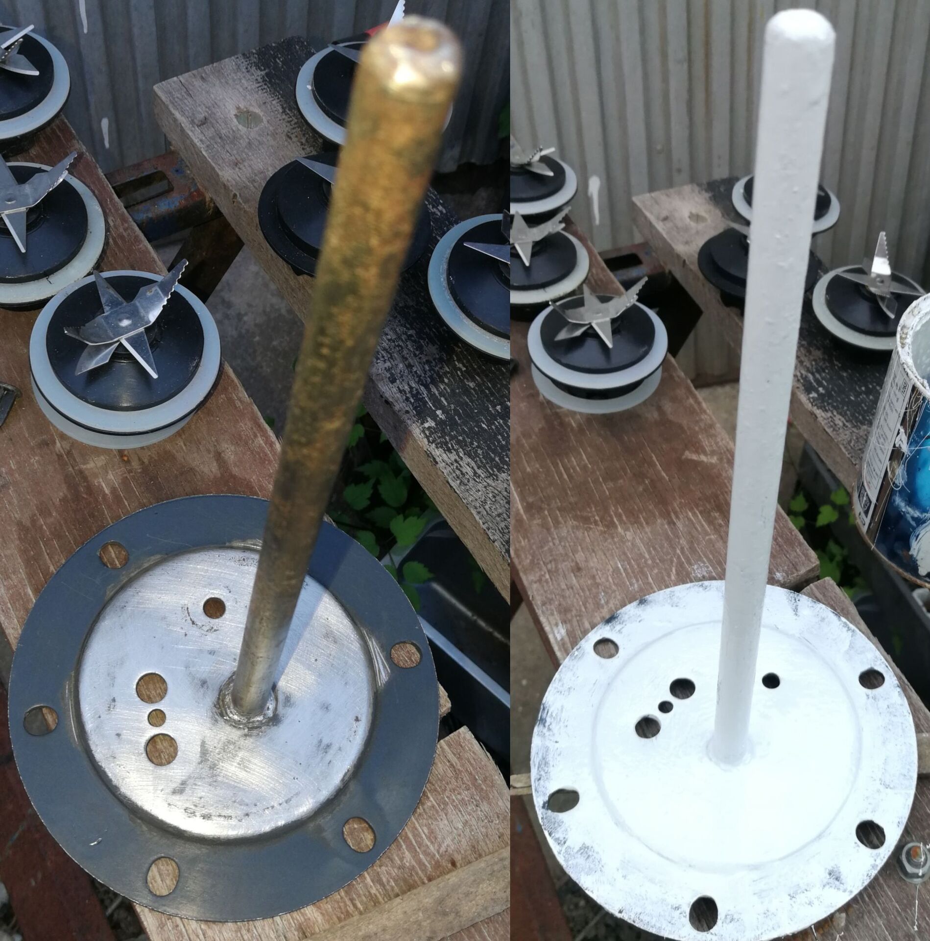

De már kezdek megvilágosodni...előkerült a régi nem passzoló alaplap (hegesztett zárófedél) meg a szomszéd régi lecserélt lapja.
A rögzítő csavarok átmérője is más és a kör kiosztásuk is eltérő (átmérő). A cekász is 2 féle van, 24 és 30 mm-es fűtőszál távolsággal.
Szereztem korhű doku másolatot is...abban még az alkatrészszámok is megvannak. De kétlem, hogy egy vidéki gazdaboltban a szám hallatán tudnák miről van szó. Most olvasom, hogy 1200W-os cekász kell a 120 literesbe, de eddig csak 1800W-ossal találkoztam. (Egy előnye van a vidéknek, ha nem jót veszek holnap, hétfőn visszacsinálható a vásárlás.)
(#) uniman válasza uniman hozzászólására (») Máj 8, 2026 /
Alakul...a szomszéd cucca megpucolva, üvegpelyhes festékkel megkenve, talán megteszi...
