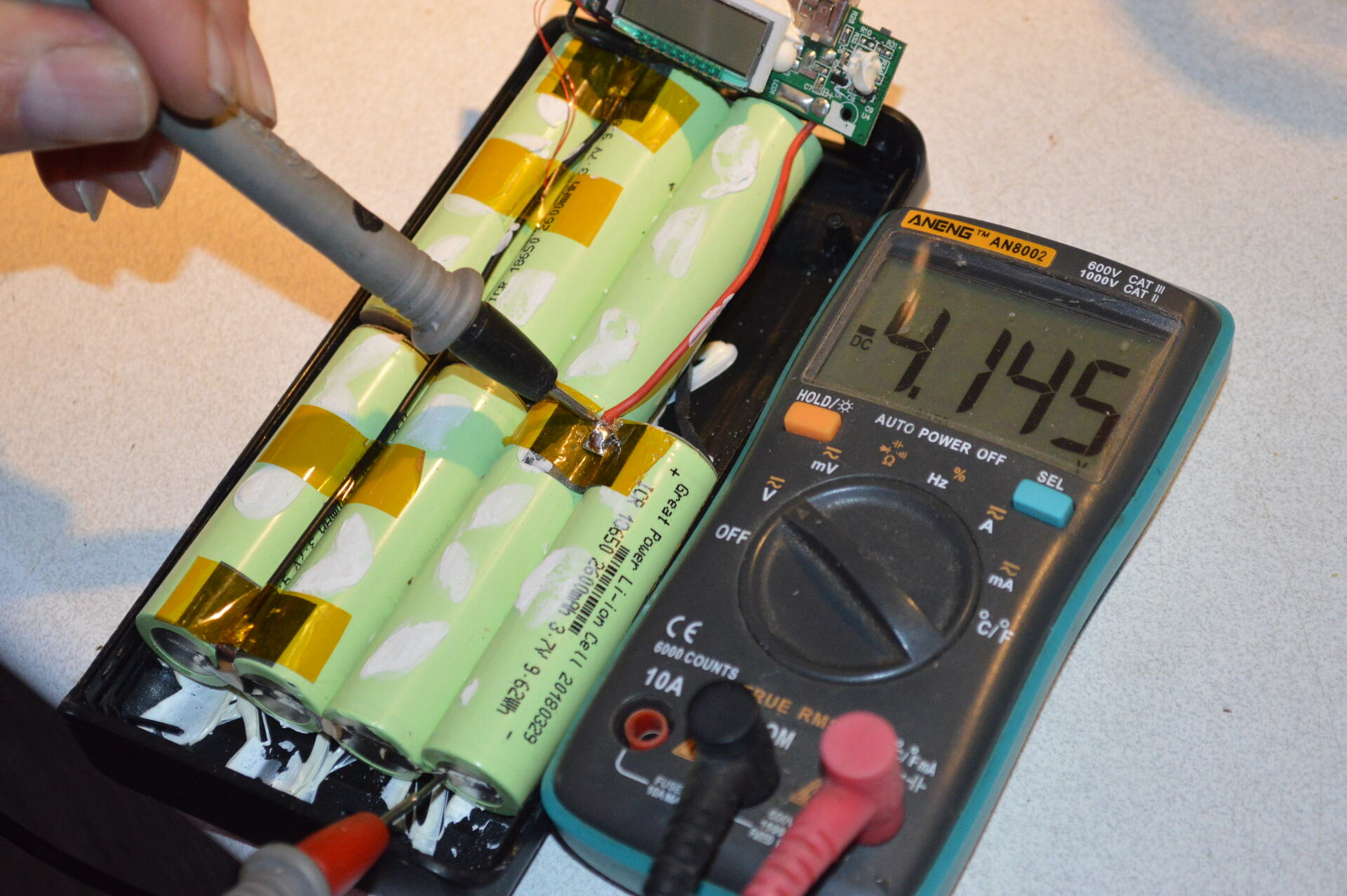

Lehet, a forrasztgatás előtt a cellafeszültségeket is ellenőrizni kellett volna...
A legtööbb powerbankban az összes cella párhuzamosítva van.
Most egyetlenegy darab (új!) cella beforrasztásával kipróbálhatnád az elektronikát.
(#) Suba53 válasza Fats Domino hozzászólására (») Ápr 30, 2026 /
Valamit nem értek. Az elején azt írtad, hogy 100%-ra feltöltődött. Vagyis a beépített kis voltmérő jó feszültséget mért. Ha zárlatos lenne a párhuzamosan kötött cellákból bármelyik, akkor 0 voltot vagy 0% töltöttséget mutatna. Vagyis nincs zárlatos cella. Ha pár cella a párhuzamosan kötöttekből nem érintkezett, az csak az össz kapacitást befolyásolja, nem a töltési feszültséget.
Az ehhez hasonló power bankoknál két irányban van DC/DC konverzió. Töltésnél az 5V feszültségről tölti a Li-Ion cellákat nagyjából 4,2V-ig, ami 100%-nak felel meg.
Amikor forrásnak használod, akkor az akku 3,7-4,2V tartományában lévő feszültséget konvertálja fel, hogy az USB kimenet 5V legyen kb 2A terhelhetőséggel.
Vagyis ha a töltés működik, és megvan a 100% kapacitás, akkor a kisütési oldalon lévő kis konverter áramkör pusztult el, vagy valami ott ment tönkre.
A benne lévő panelkáról kellene közeli felvétel, amin látszanak a komponensek.
Mivel különböző USB aljzatokon lehet tölteni, meg kisütni, elég jól behatárolható a töltő oldal, és a kimenetet előállító konverter.
Ebből nem nagyon lesz énekes halott.
Az IP5310 egy power bank SOIC áramkör, ami tartalmazza az akku töltő, és a kimeneti 5V előállító egységeket is. A termisztor 100k az adatlap szerint.
A többi, U1, U3, típusa nem látszik jól.
Mérd meg az akku kapcsain a feszültséget. Ha 3,0-4.2 között van, akkor a kimeneten 5V-ot kellene mérned. Ha nincs kimenet, akkor meghalt valami.
Ha van szkópod még megnézheted, hogy látsz-e életjeleket valahol.
Kezdj el gondolkozni azon, hogy veszel egy másik 10.000mAh power bankot, vagy egy power bank dobozt, amibe átrakhatod az akkukat. Temun, alin rengeteg van.

Igen, párhuzamos az összes akkucella. Ha egy van közte amely zárlatos, okozhatja azt ,hogy nem ad le töltést?
(#) Gafly válasza Fats Domino hozzászólására (») Máj 1, 2026 /
Igen.
(#) Suba53 válasza Fats Domino hozzászólására (») Máj 1, 2026 /
Mérted már az akku feszültségét? Abból kiderülne, hogy van-e zárlatos. De mint írtam, ha lenne benne, akkor nem tudna 100%-os töltöttséget mutatni.
(#) Fats Domino válasza Suba53 hozzászólására (») Máj 1, 2026 /
A mért érték !
Ez egy normális érték, és megfelel annak, hogy 100%-ra mutatja a töltöttséget.
Nincs közöttük zárlatos. Ha veszel egy power bank házat, mondjuk olyat, amibe 8 darab akkut lehet tenni párhuzamosan, abba simán átrakhatóak ezek az akkuk. Aztán vagy teszel melléjük egy nyolcadikat, vagy így is jó.
Amikor szétszeded az akku pakkot az összekötő lemezkéket óvatosan kis fogóval le lehet feszegetni. A hegesztések helyén maradó kis lemez töredékeket meg tűreszelővel el lehet távolítani- Utána simán berakhatóak a foglalatba.

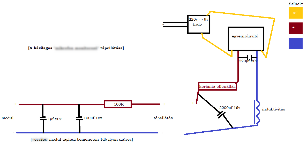

Egy tápegységgel több modul zavartalan táplálása
Olyan esetekben, mikor egy darab +/-15V-os, vagy ehhez közeli szimmetrikus tápfeszültségről kell működjön több, alacsony áramfelvételű modul (előfokok, balanszolt/unbalanszolt fokozatok stb.) több különböző panelra szétosztva a részegységeket, vezetékekkel összekötve a tápegységgel, hogy érdemes kialakítani a tápelágazást? Amennyire tudom, van visszahatásuk egymásra és ez bezavarhat a hangképbe. Amiket eddig sikerült találnom, az az RC szűrő (10R-100uF) minden panel, vagy pld. OPA fokozat táplábain, a másik pedig minden modulon egy helyi LDO (ez esetben a betápot emelnem kell persze 1-2 volttal). Vannak esetleg ilyen megoldások még? Vagy cikkek, gyári készülékek, amikből lehetne tanulni?
(#) Udvari Zsombor válasza Potkiller hozzászólására (») Máj 8, 2026 / 1
Nálam sima "trafó + egyenirányító pufferkondival" felépítésű tápról oldottam meg több modul zavartalan működését, a képen látható szűrés került külön-külön mindegyik modul táp bemenetére, így nem "zajong" egyik sem.
(#) mateatek válasza Udvari Zsombor hozzászólására (») Máj 8, 2026 / 1
Ez így alapban szép válasz. De ha nem tudjuk az áram felvételét a modulnak, akkor körül-belül semmi. Mert ha mondjuk 150 milliampert fogyaszt egy modul, akkor mi lesz az általad kalkulált R-C szűrővel? Nem írt a kérdező áramfelvételt, viszont kalkuláltál neki egy szűrőt.
Tudom, hogy szeretsz mindenre válaszolni, de ha konkrétumok nélküli kérdésre konkrétummal válaszolsz, akkor az a válasz kb "∞" ennyire lesz helytelen.
(#) Potkiller válasza mateatek hozzászólására (») Máj 8, 2026 / 1
Udvardi Zsombor: Köszönöm, a szűrő megléte válasz, én is első körben ezen az úton tervezek elindulni, az alkatrészek értéke testreszabandó.
mateatek: sokadjára futok bele abba, hogy azt hiszem, elég információt osztok meg a kérdéskőr kitárgyalásához, de -valószínűleg tudatlanságom okán- nem tudom felmérni az alapvető szükségleteket annak célszerű válaszadásához. Félreértés ne essék, csak félig veszem magamra az alkotott kritikát, mert inkább forrásokra, a körbejárandó témakör megértésére és tanulására, elméleti alapozására kérdeztem rá, de emellett nyílván a bevált praktikák is érdekesek. A modulonkénti max felvett áram 70mA, átlagban <20mA és 30mA közötti a szükséglet. Dedikált modulokat azért nem osztottam meg, mert sokkal inkább átlag tápszűrésre, pontosabban ezen módszerekre és cikkekre/forrásokra vonatkozott a kérdés - elnézést az ismételt kifejtésért. Nem feltétlen halat szeretnék kapni, hanem megtanulni horgászni
(#) Udvari Zsombor válasza Potkiller hozzászólására (») Máj 9, 2026 / 1
Közben rájöttem, hogy nem teljesen árultam el az egészet. Ezen a képen jobb oldalon az általam légszereléssel felépített táp látható, ami 9V-ot szolgáltat ‒ kerámia ellenállásnak és induktivitásnak nincs meghatározott értéke ‒, bal oldalon pedig a modulok bemenetére került szűrés látható.
(Azért kerámia ellenállást használtam, mivel a benne lévő lukon keresztül drótkötözőztem oda a légszerelt áramkör rögzítéséül.)
