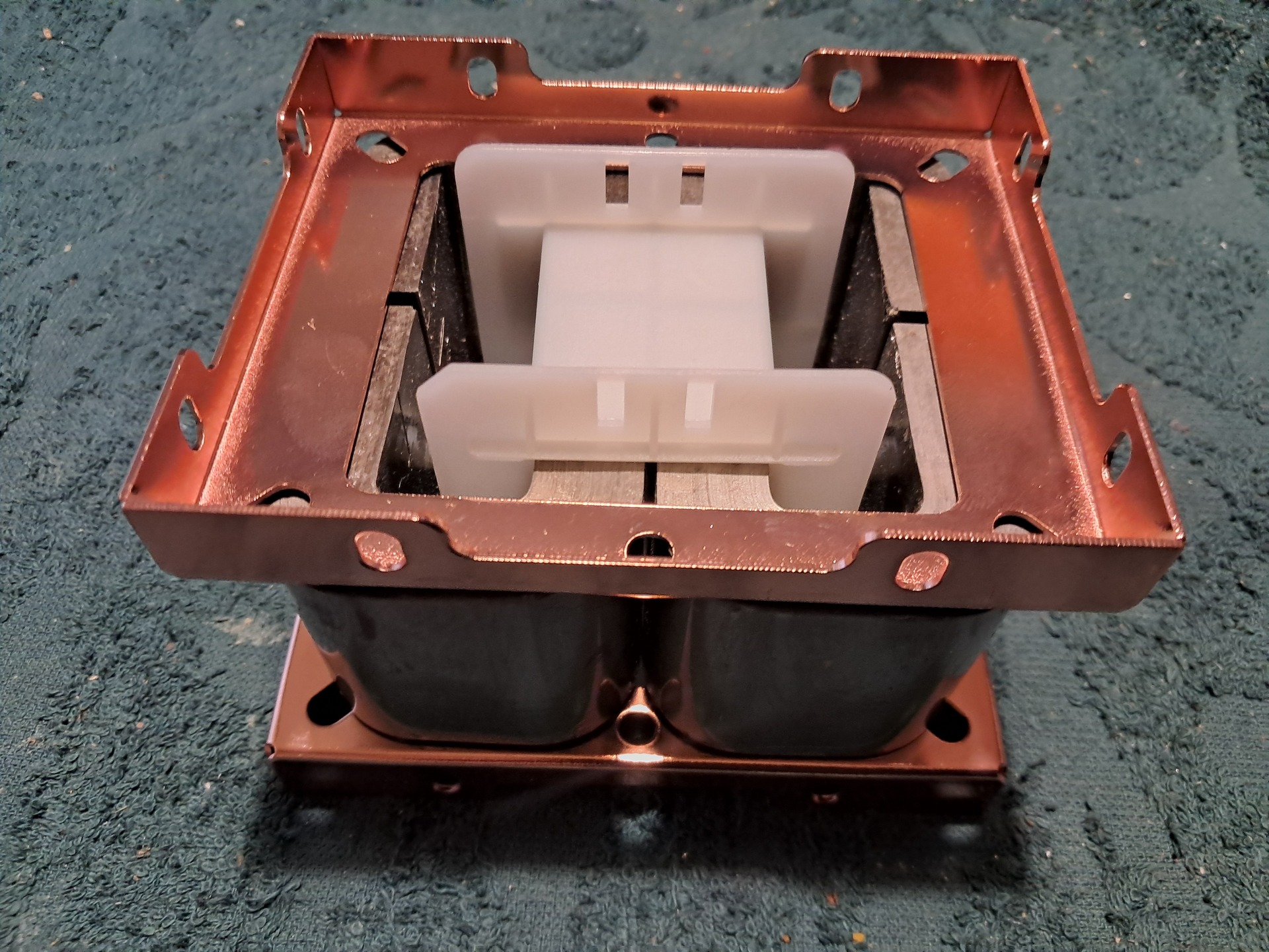

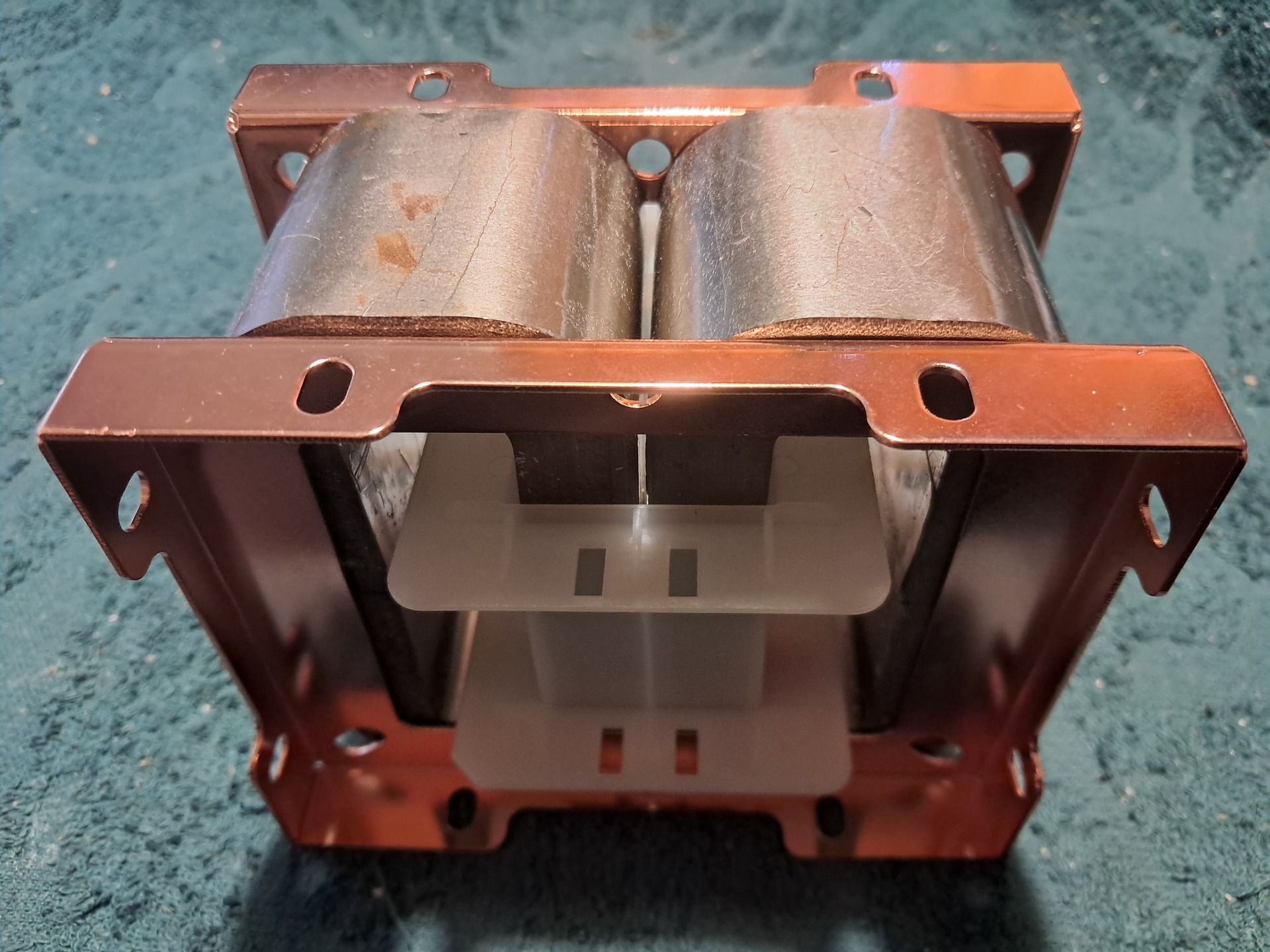

Újabb alkatrészt sikerült beszereznem a V-FET Unity Coupled quadrifilar SE erősítő projekthez - a rézzel bevont trafókeretek ma érkeztek meg.

Milyen előnyt nyújt a rézzel bevont keret a horganyzott vagy kadmiumozott kerettel szemben?

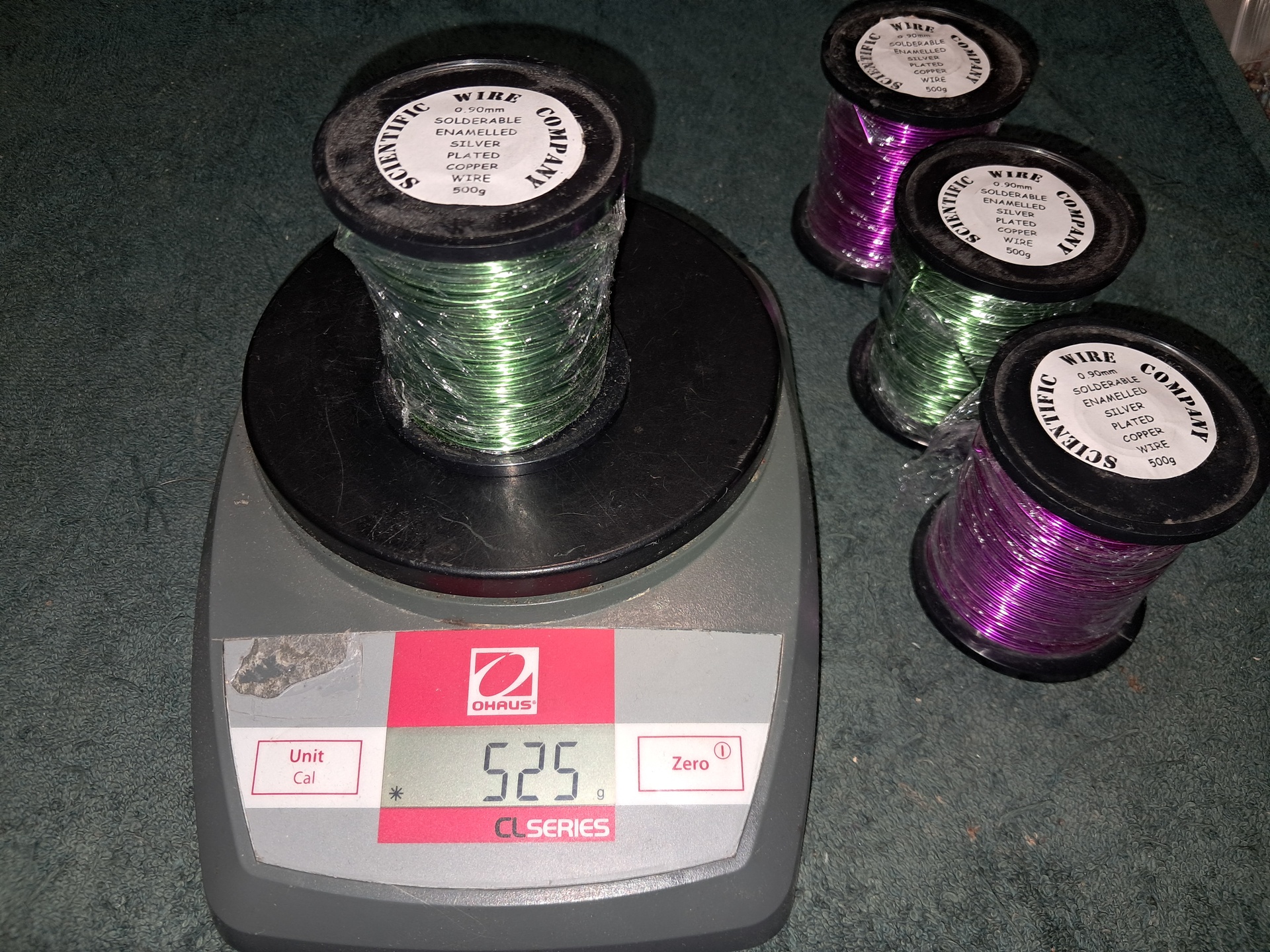

A zöld/lila drótokkal kivitelezett tekercselés mellett ez egy újabb látványos színt hoz be - ennyi

Az első fotóra rápillantva 3 kérdés is felmerült bennem.
Miért kell az ilyen vágott vastestet ebből az irányból megfogni/megtámasztani? Miért kisebb (alacsonyabb) a cséve, mint ami beférne a vasba? Miért alacsonyabb a szép új lemez, mint a vasmag? |
