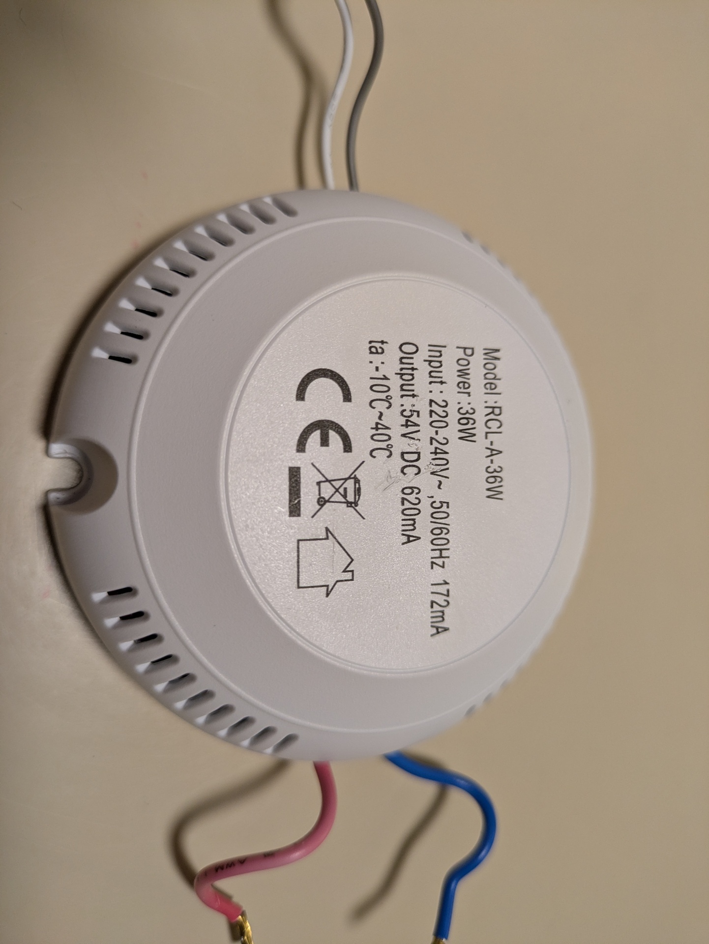

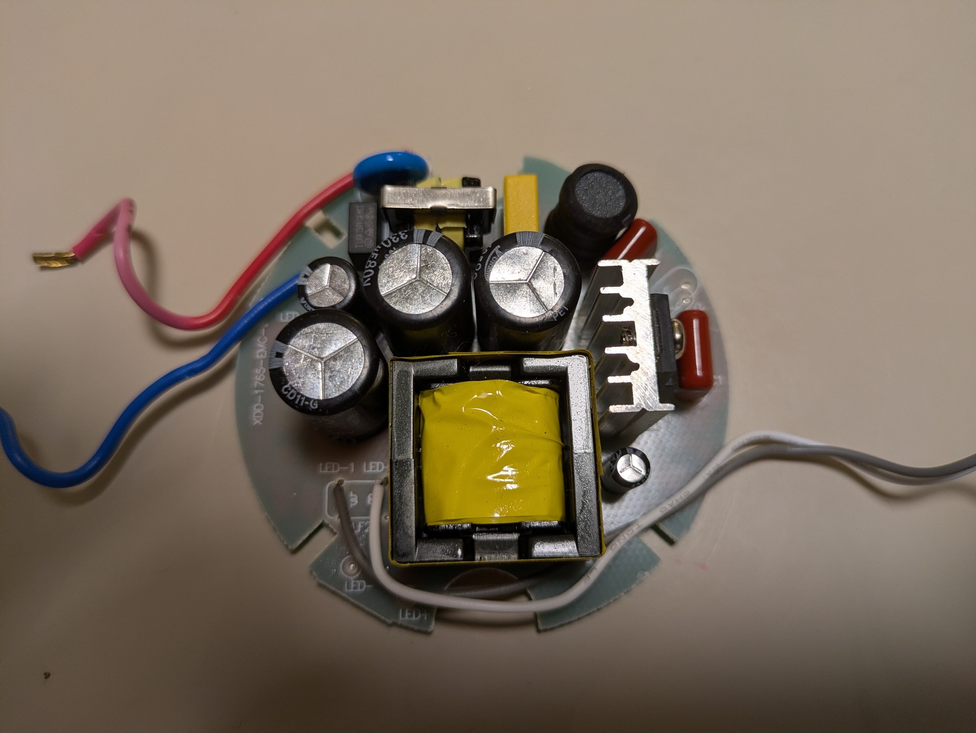

Eglo mennyezeti led lámpa táp
Amikor építkeztünk, gyengébb pillanatomban beválasztottunk néhány Eglo led lámpát mennyezeti világításnak. Most már látom, hogy ez egy kevlsbé szerencsés döntés volt, maradtam volna inkább az izzós megoldásnál.
A konyhában levő ugyanis kipurcant. Ilyen volt, ha minden igaz:
https://www.egloshop.hu/97879-eglo-frania-s-43-cm-led-fali-mennyezeti-lampa
Gondolom a tápja rossz, de sokat nem árul el magáról, rettenetesen noname-nek tűnik. Képeket csatoltam erről. Ilyet nem találtam, csak Aliexpressen, de onnan nem szeretnék venni.
A kérdésem az, hogy szórakozzak-e ennek a keresésével, vagy kössek be valami más gyártmányt? Egyáltalán el lehet-e ezt baltázni a megfelelő paraméterek betartása mellett is?

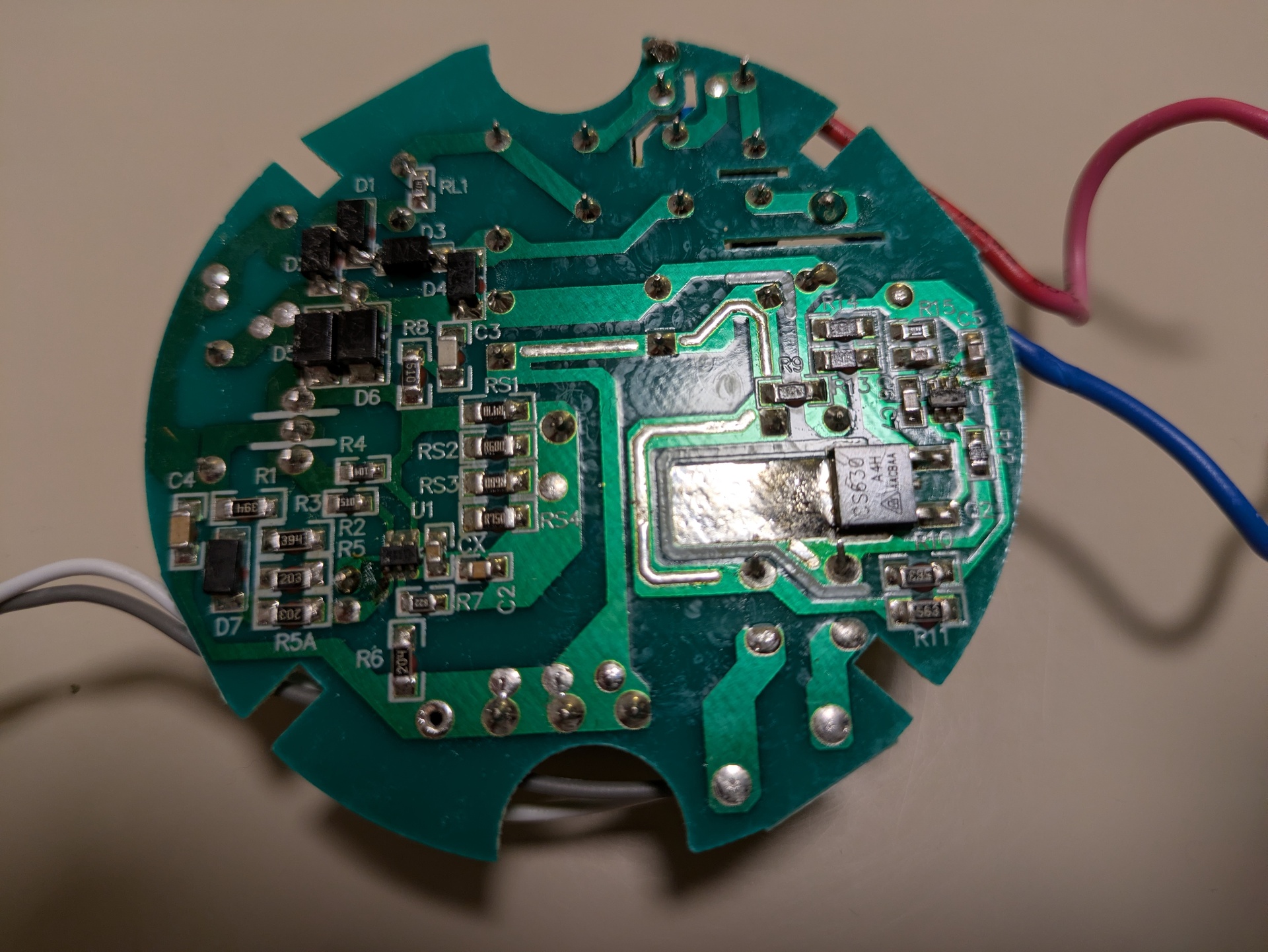

(#) Lacika válasza Electronix hozzászólására (») Hé, 22:48 /
Biztos, hogy nem valamelyik LED ment tönkre benne ?
(#) Electronix válasza Lacika hozzászólására (») Hé, 23:09 /
Az egy jó kérdés, nem mértem rá a tápra ugyanis. Rámérhetek, ha az segít
Először néha vibrált a világítás, aztán már csak halványan ég az összes led, de effektív fényt nem ad. Ebből gondoltam, hogy a táp lehet a ludas, de hozzá nem értésemet szerintem zongorázni lehetne.
(#) Lacika válasza Electronix hozzászólására (») Hé, 23:25 /
Nézd meg a LED-eket, amelyik kimúlt, vagy csak félig, azon látszik.
(#) Suba53 válasza Electronix hozzászólására (») Kedd, 11:02 /
A tápod 620mA-es áramgenerátorként hajtja meg a ledeket. A MeanWell árama meg 760mA, nagyobb, mint ami a lámpatestnek kell. Hamarabb fogja elpusztítani a ledeket, mint szeretnéd.
Olyan tápot keress, aminek 620mA a meghajtó árama. Vagy olyat, aminek az árama korrektül beállítható 620mA értékre. Ha egyáltalán létezik olyan.

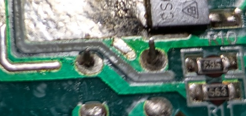

(#) Lacika válasza Electronix hozzászólására (») Kedd, 18:43 /
Ránéztél már a ledekre???
Mellesleg, fogj egy nagyítót, és nézd át a tápegység panelján a forrasztásokat... ...
