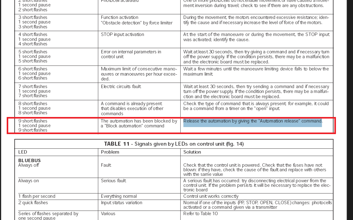

NICE PA3R10SziasztokNice Hopp 24 voltos karos motor vezérlése, valahogy sikerült blokkolás módba tenni. semmi távirányító/nyomoógombos kapcsoló-ra nem reagál, nem azért mert hibás, hanem blokkolva lett. a villogó lámpa 9x viloogás 1 szünet 9x villogás Ami azt jelenti: - blokkolás parancs van érvényben - fel kell oldani a blokkolást ez tök jó, csak azt felejti el leírni, hogy kell feloldani. És, nem, nem törlődik reset után, sajnos ez csak az eszközök és menetidő paraméterek resetére jó Van valakinek ötlete? gyanítom, hogy csak távirányítón keresztül kell elvégezni, mivel ha kapun kívül blokkolom le, nyilván nem áll módunkban a vezérléshez hozzáférni. ja és OXI vevő van benne

Igen, poa3r10.
Ez a video az automata zárás engedélyezése, semmi köze a problémámhoz. Közbe valószínűleg rájöttem, azért csak valószínűleg, mert be kéne futtatni a menet betanítást, mert véletlen reseteltem és addig nem dolgozik a vevő. ![]() Ez majd kiderül a helyszínen |
