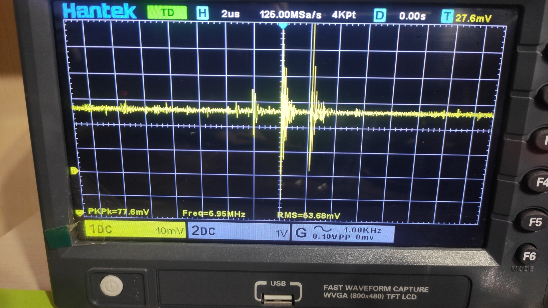

Ha instabil feszültséget mérsz a végfokban, akkor tegyél rá szkópot, mert elképzelhető, hogy gerjed és ebből erednek az irreális DC mérések.

Ráakasztottam egy szkópot a kimenetre, és van is valami rajta. Sőt a jó értékeket mutató oldalon is ugyanaz.

A szkópon csak zajt látok, maradjunk a DC méréseknél.
