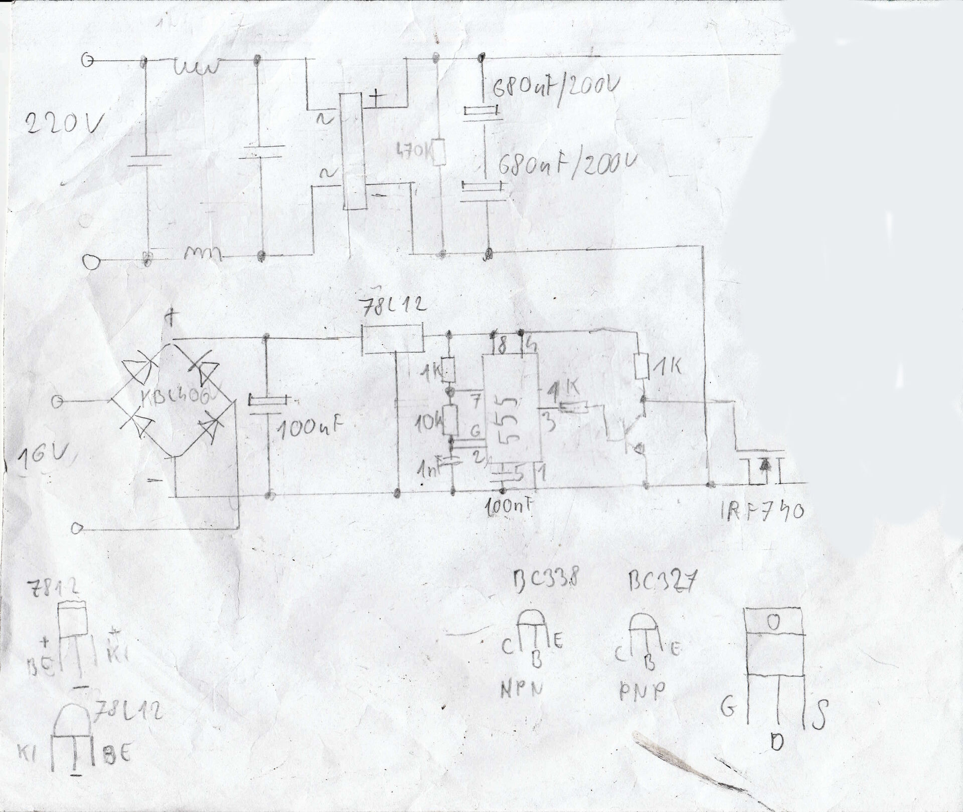

(#) tuko hozzászólása Vas, 9:38 /
555-ös kapcsolóüzemű tápegység
A kapcsolást csatlakoztattam a 220V-hoz durrant egy nagyot szikra jött ki a próbapanel alól
az egyik 680µF-os kondenzátornál a forrasztás elengedte.
A BC338-as és IRF740 tranzisztorok elromlottak. Terhelés nemvolt rajta.
Mi a baj a kapcsolással? Soha nem fog működni ez kapcsolás?
(#) proli007 válasza tuko hozzászólására (») Vas, 9:58 /
Ha nem volt rajta terhelés, nem mehetett volna tönkre a Fet és a tranyó. Valami zárlat van.
(#) Skori válasza tuko hozzászólására (») Vas, 13:01 /
Nekem hiányosnak tűnik ez a rajz. Pl. mi lesz a terhelés rajta? Az NE555 kimenete közvetlenül meg tudja hajtani a FET-et, ráadásul sokkal jobban, mint egy sima tranzisztor, aminek 1k a kollektor-ellenállása. Tehát lehet, hogy szerencsésebb kihagyni azt a tranzisztort. Ez még nem tápegység, csak valamiféle négyszögjel szerűt állít elő, amivel nem tudjuk mi a célod. Ahhoz hogy ebből tápegység legyen, még rengeteg dolog hiányzik belőle.
(#) Peter65 válasza tuko hozzászólására (») Vas, 15:22 /
Baj például az is, hogy a 680µF-os elektrolit kondenzátorokon az egyenlő feszültségmegosztást nem biztosítja semmi. A 470K ellenállást 2db sorba kötött 220K-val helyettesítve, és a közös pontot a kondenzátorok közös pontjával összekötve már jobb lenne a helyzet. Ha mutatnál egy képet a panelról, akkor lehet még több ötlet lenne.
A hozzászólás módosítva: Vas, 15:23
