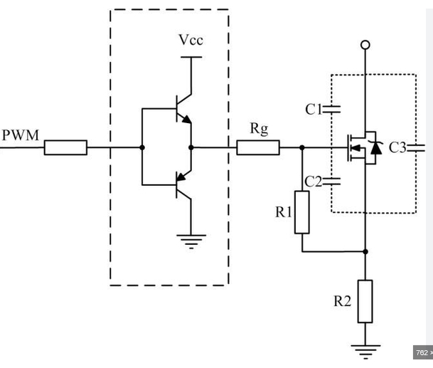

24V 10A pwm
Sziasztok. Keresgéltem a neten de sajnos nem találtam az igényemnek megfelelő kapcsolást. Kérdeztem az AI-t is de szerintem hibás a rajz. (Alább csatolom) Szeretném a segítségeteket kérni egy olyan pwm motor fordulatszám szabályzó áramkör sematikus rajzának megtervezésében aminek a paraméterei: kefés állandó mágneses 2 vezetékes dc motor. Max áramfelvétele ( terhelés/indítás) 10A max feszültség 24V. Ezt szeretném szabályzni 3-24V ig. Van egy csomó alkatrészem amik között találtam pl. irfp4332 és ne555-ict is. Ha jól tudom ezeket fel lehet használni ehhez a projekthez. Kérlek titeket ha valaki már készített és használ ilyen kapcsolást ossza meg velem. Köszönöm!
(#) Bakman válasza samtron77 hozzászólására (») Júl 12, 2026 / 1
Én így csinálnám, lásd melléklet.
D1: 1N4001 - 1N4007, vagy ami éppen a fiókban van és bír 600 - 700 mA áramot.
D2 és D3: ami a kezed ügyébe kerül, ide nem kellenek nagy áramúak.
C2 és C3: a lehető legközelebb legyenek a 7812-es IC lábaihoz.
U3: TC4420 FET meghajtó IC. Ekkora áramra és/vagy frekvenciára erősen ajánlott. Figyelem! Két pár tápfeszültség és egy pár kimeneti lába van, mindegyiket be kell kötni!
D4: Nagyobb áramú schottky dióda, perpillanat ilyet találtam a HEStore kínálatában.

Q1 source lába külön vezetékkel/vezetősávval legyen összekötve a kapcsolás betáp pontjával, ott nagy áramok folyhatnak, ezért válaszottam külön a rajzon is. Szintén ez a helyzet a motor tápfeszültségének vezetékével/vezetősávjával.

(#) samtron77 válasza Bakman hozzászólására (») Csü, 22:23 /
Szia B. Nem akarok pofátlan lenni. És ha úgy gondolod nyugodtan küldj el melegebb éghajlatra de sajnos helyben nem tudtam beszerezni a tc4420-at. Próbáltam keresni kiváltóját de az sem egyszerűbb eset. Két kér(d)ésem lenne. Esetleg egy opamp nem lehet jó oda? (Abból van pár féle) Vagy esetleg egy darlington páros ami elpöfög azzal a 12V-al mondjuk bd139/ bd140 páros ( abból van pár db). Ha ezzel átterveznéd nagyon megköszönném! Annyi kacatom van hogy megfogadtam nem vehetek/hozhatok több bontóspanelt amíg ezekből nem használok el legalább pár alkatrészt?. Köszönöm szépen előre is!
(#) user1914 válasza samtron77 hozzászólására (») Pé, 6:41 / 1
Próbád meg kihagyni. Az 555 IC kimenetével vezéreld a FET-et. Még a stab IC is lehet megfelelő ha az 15 V-os.

(#) Bakman válasza user1914 hozzászólására (») Pé, 7:46 /
Van olyan 555-ös típus, ahol 16 V az abszolút maximális tápfeszülétség. 200 mA-es terhelésre (ez is kb. a határon van) 2.5 V-ot is eshet a kimenet feszültsége.
(#) Bakman válasza samtron77 hozzászólására (») Pé, 7:47 /
Lásd melléklet. Jó szívvel viszont nem tudom ajánlani, mert nincs benne késleltetés (dead-band).
(#) samtron77 válasza Bakman hozzászólására (») Pé, 8:37 /
Rendben. Megnézem melyik fajta ( több is van) 555 icm van. Majd lépésenként bővítem az áramkört. Ha nem kell neki a komplementer ( mondjuk elhanyagolható a feten a melegedés) akkor marad az egyszerű verzió. Köszönöm szépen újra a segítségedet!
