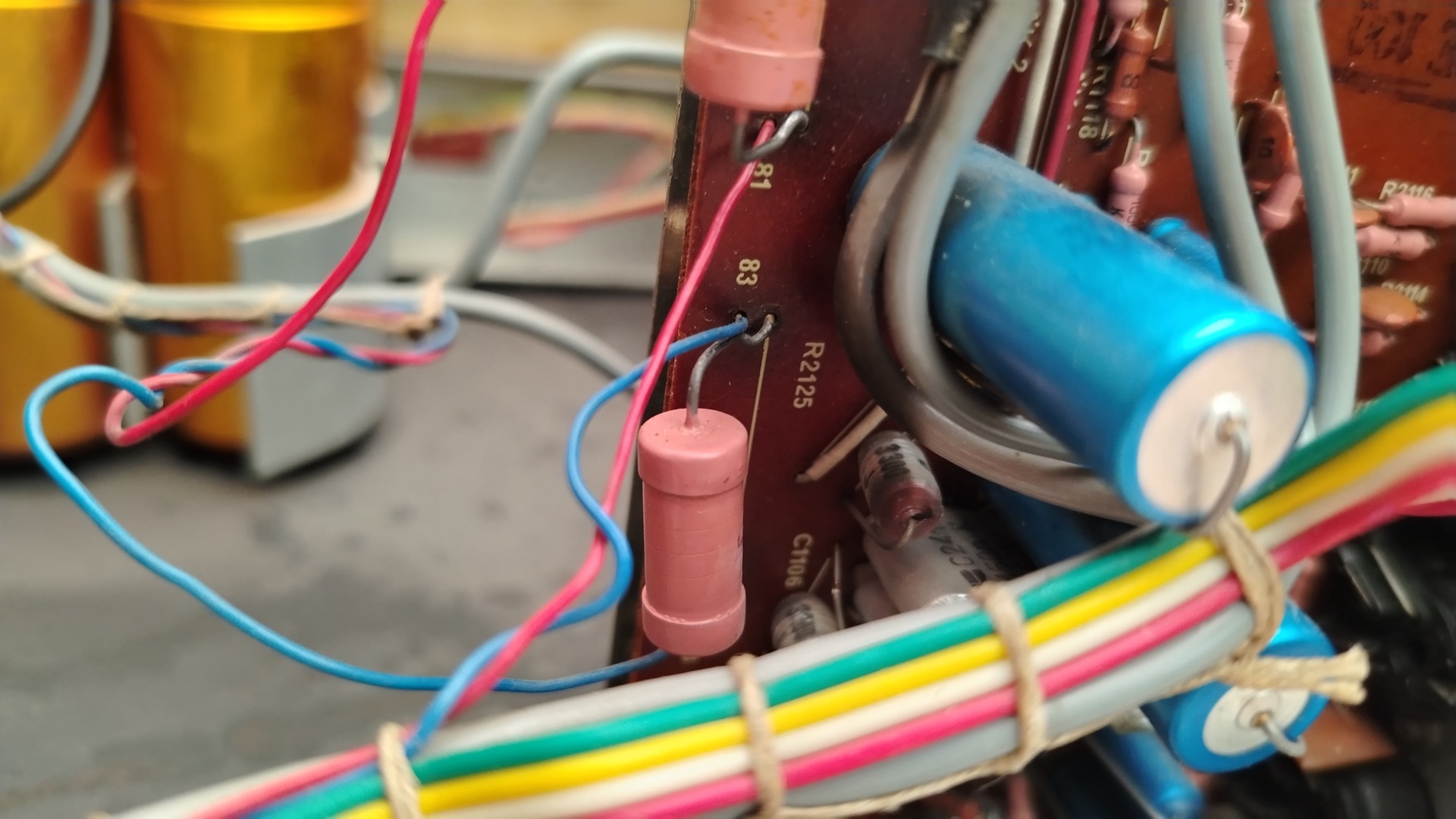

Én igazából a bementválasztó IC re gyanakszom, egy TDA 1029 re. Azért rá, mert ha jól nézem, a monitor bemenet megkerüli ezt az alkatrészt, és az erősítő akkor szól. A hangszínszabályzó is működikm ert hallom. Most nincs nálam az erősítő, de amit először megnézek, az hogy kap e tápot az IC. A másik, amit meg fogok nézni, hogy az IC kimenetére külső jelet adok, egy kondin keresztül, akkor megszólal-e? ha igen, akkor lehet keresni a helyettesítőt. Azért is gyanakszom erre, mert mind a két csatorna beteg, és az egyetlen közös pont, ami ha meghibásodik, akkor az a bemenetválasztó IC.
Nos hétvége lévén, volt időm belenézni az erősítőbe. A következő észrevételem van: A bemeneti panelen van 2 db 680 ohmos 2wattos ellenállás. Az ellenállás egyik kapcsára megy +40Volt. A másik ellenállásra pedig megy -40Volt. Az ellenállás másik feléről lejön 10,5Volt, és az ellenállás nagyon forró. Tulajdonképpen megéget szinte. A másik ellenállásról nem jön le semmiféle feszültség és jéghideg. Na jó, ebben a melegben levegő meleg. Mérve az egyik ellenállás ami hideg, nem mutat semmiféle értéket ohmikusan. A másik ellenállás, a forró, pedig 490 ohm körüli értéket mutat. Vagyis az egyik alkatrész szakadt. Ha most mind a két alkatrészt cserélem 3-5wattos értékűre, akkor van esély arra, hogy az erősítő feléled? A táppanelen is van egy szintén 680 Ohmos 2 wattos ellenállás, ami szintén nem a hűvös értékéről híres. Arra is megy 40 Volt, és szintén 10 Volt jön ki belőle. Van abban ráció, hogy azt is cseréljem nagyobb teljesítményű ellenállásra? A képen az alsó rózsaszín ellenállás a jó, ami felül csak részben látszik a rossz.
Az erősítőtől függetlenül.
1. Ha egy ellenállás például 60°C küröli, azt a kezed már nagyon forrónak érzi, miközben az alkatrésznek ez kényelmes. Inkább a környezetre szokott ekkora meleg károsan hatni. Ha fokozottan melegszik egy ellenállás, akkor azon ez látszódni szokott, elszíneződik a külseje. Ilyen nyomot a képen nem látok. 2. Ha 40-10,5 = 29,5 V esik az ellenálláson és 490 R az értéke, akkor azon 1,77 W hő képződik. Ezt elvileg el kellene viselnie egy 2W-os típusnak, de valóban jelentős melegedéssel. De ha elfér és van kéznél 5W-os típus, akkor ezzel nem okoz semmilyen problémát. 3. Esetleg még a kapcsolást érdemes lehet megnézni, mert akkoriban jellemzően az E12-es ellenállássorból válogatták az értékeket, amiben a 490 R nincs benne. Szintén a rajzot érdemes megnézni, mekkora áramigénye van a táplált áramköri részletnek, mert most (490 R-al számolva) 6 mA áram folyik a tápágban. Közben itt a fórumon találtam egy rajzot, amin az R2125 = 680 R. Ezzel már csak 1,28 W a hőtermelés, és 4,3 mA az áram. A hozzászólás módosítva: Vas, 19:26
