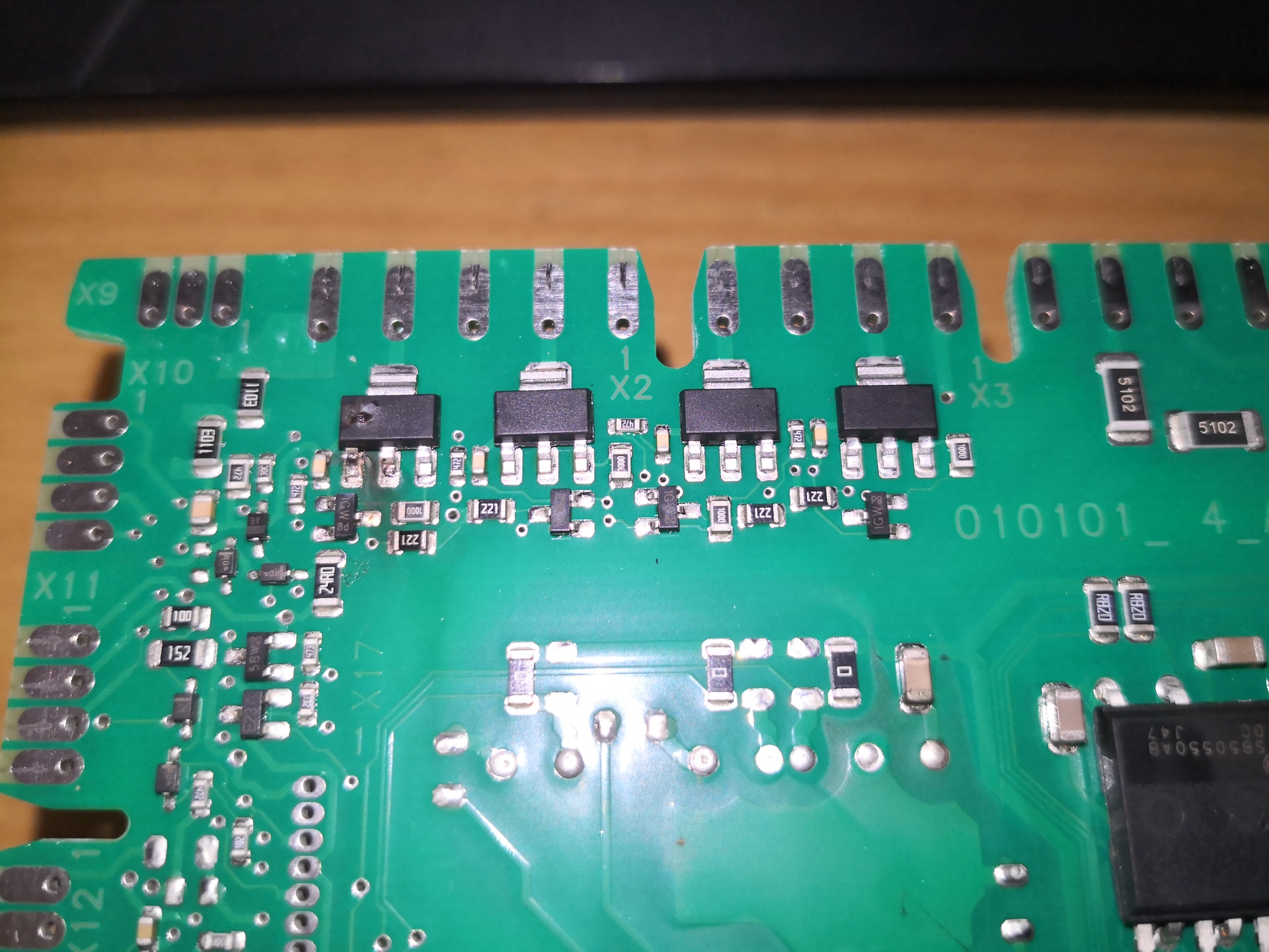

(#) Sinike válasza palko0125 hozzászólására (») Jún 18, 2026 /
Szia. Sajnos ez bele van öntve a labirintusba, csak komplett csere lehetséges
De az áramlásmérőt a víz beeresztésnél figyeli, nem magyarázza meg a mondjuk 8. percben kiírt F5 hibát...
Dino71: megnézem majd a kondit (bár nem értem az összefüggést), a labirintus tiszta.
(#) uniman válasza Sinike hozzászólására (») Jún 18, 2026 /
"hisz bele is megy"...de lehet, nem mindegy neki, hogy mennyi idő alatt éri el a vízszintet.
A vízszintérzékelőjét megnézted?
(#) Sinike válasza uniman hozzászólására (») Jún 18, 2026 /
Azt nem tudom, hol van, nem találtam. Azt is olvastam, hogy egy kapilláris-szerű csőben lévő nyomásból állapítja meg némelyik mosogatógép.. (Ez nem az én asztalom, de saját a gép.) Az, hogy random jön a hibaüzenet, megnehezíti a hibakeresést... Pl. amikor már 15-20 perce mosogat, akkor mitől? Ezért gondoltam, hogy program-hiba lehet. Ha lesz időm, kibányászom a panelt, hátha kontakt.

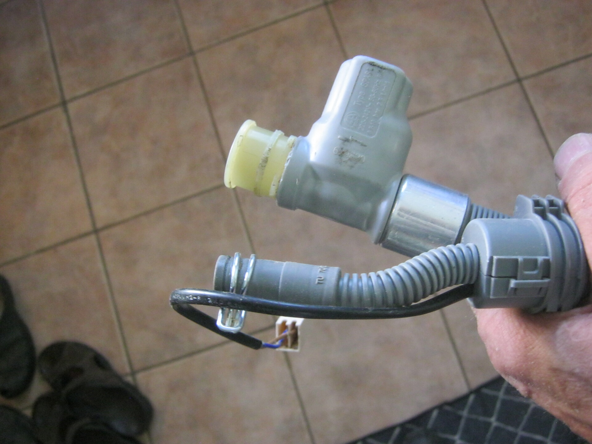

(#) mateatek hozzászólása Júl 27, 2026 /
Mosogatógép feltöltő cső
Tisztelt hozzáértők!
Adott egy mosogatógép, ami arra panaszkodik, hogy nem tud feltölteni. Nem is csoda, mert a képen látható szeleppel egybe épített csőben lévő mágnesszelep tekercse szakadt.
Az lenne a kérdésem, hogy ez szétszerelhető valamilyen módon? Esetleg lehet ilyent vásárolni és ha lehet, mi ennek az egységnek a rendes neve?
(#) zolika60 válasza mateatek hozzászólására (») Júl 27, 2026 /
Nem olcsón, de kapható. Bővebben: Link Van amelyik szétszedhető és olyan is amelyik nem. Viszont szinte bármelyik mosogatógépét feltudod használni. Keress valahol bontottat. Vagy kérdezd mmeg itt.
(#) mateatek válasza zolika60 hozzászólására (») Júl 27, 2026 /
Köszi a választ. A link hibás, mert más termékre mutat.
Ismerősnek javítanám, mert a kihívott szerelő egy új gép 3/4 árát kérné a javításért, mert az elmondása szerint "panelhibás a gép és az nagyon drága". A gép egyértelmű hibakódot ír a feltöltés hiányára. A hiba is megvan. Már csak megjavítanám.
