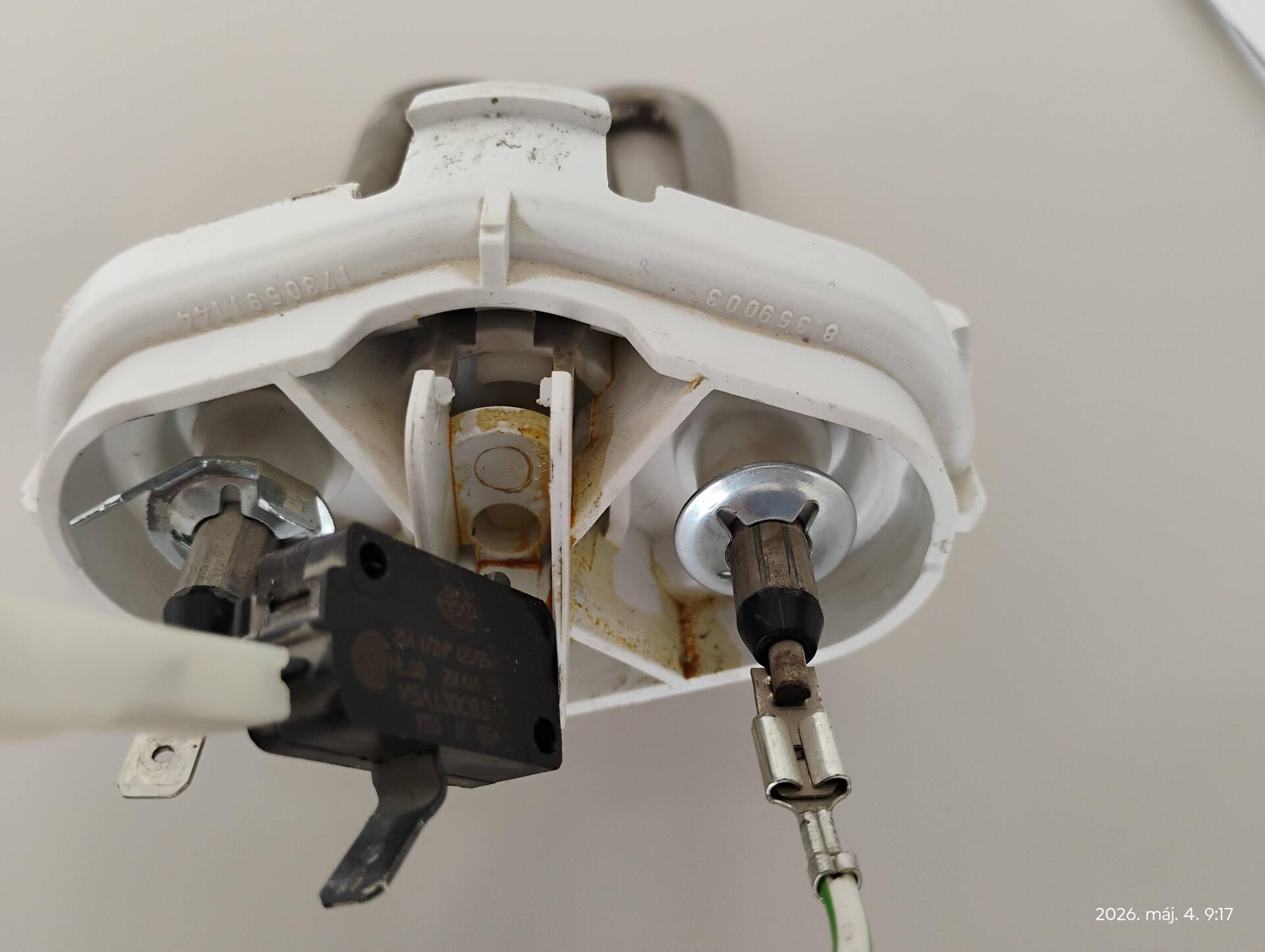

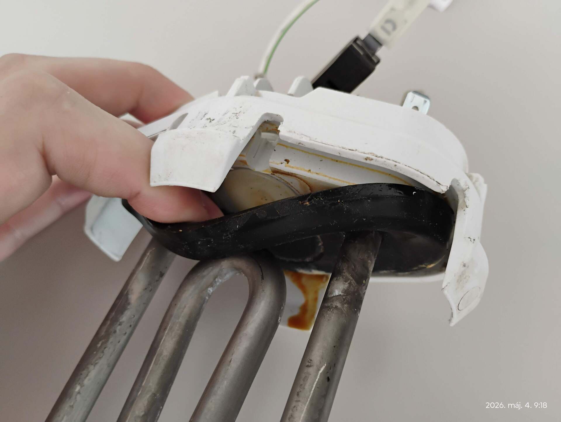

(#) LaciSupreme hozzászólása Máj 4, 2026 /
Hőkioldó gyanta beszerzése
Régi, ismeretlen típusú Bosch mosogatógép fűtőszálának tövében kiolvadt a gyanta, ami a túlmelegedést figyeli.
Hol lehetne ilyet olcsón beszerezni, és egyáltalán mi a neve? Némi faragás belefér, és Aliról is jöhet.
Azt még nem tudom, miért olvadt el, nem vettem észre eltömődést a víz alagutakban.
A hozzászólás módosítva: Máj 4, 2026
(#) Josi777 válasza LaciSupreme hozzászólására (») Máj 4, 2026 /
A hibajelenség meg lemaradt, így csak feltételezem, hogy nem fűt a készülék.
Nincs tudomásom róla, hogy lenne benne gyanta. A túlfűtés elleni védelmet a képen is látható mikrokapcsoló látja el. A tömítés egyben egy membrán. Ha van megfelelő keringetés, akkor a bojlerben megnő a nyomás és megnyomja a mikrokapcsolót, ami sorba kötve a fűtőelemmel. Az a ragacsos barna valami, ami látható a képen, az általában a gumiból származik. Ellenállás méréssel tudod ellenőrizni a fűtőbetét és a mikrokapcsoló állapotát.
Amúgy mit gondolsz, hogyan működhet egy hőkioldó gyanta? Milyen elv alapján képes megszakítani egy áramkört a megolvadása? És a pótlása hogyan lenne képes újra vezetővé tenni a fűtőáramkört?
(#) LaciSupreme válasza Josi777 hozzászólására (») Máj 4, 2026 /
Oké, én azt hittem, hogy oda a membrán mögé be van "ékelve" egy gyanta, ami elolvad, ha túl nagy ott a hőség. Vagyis kifolyik a gyanta, hőbiztosítékként működve, következésképp a kapcsoló elenged, és szakítja a fűtőáramkört. Véglegesen.
Az a barna valami onnét folyt ki, arra gondoltam, hogy az az elolvadt gyanta (pellet) maradványa. Viszont nem lehetetlen, hogy a gumi eresztette ki magából, de fogadni nem mernék rá.
Igen, a hibajelenség, hogy nem fűt, hanem mosogat nagyjából két órát, aztán kiszivattyúzza a vizet, mert gondolom érzékeli, hogy valami nincs rendben.
A fűtőszál, az a mechanikus kapcsoló, és kicsit arrébb egy soros hőkapcsoló OK.
Üzem közben nem mértem, hogy van-e ott feszültség. Bekötővezeték folytonosságát szintén nem mértem, se a relét, ami a vezérlőn kapcsolja.
Lehet, nincs elég víznyomás, hogy megnyomja a kapcsolót? Mert maga a mosogatás elvileg működik, tehát vízáramlás van.
Hozzá lehet férni működés közben a fűtőbetétre menő vezetékekhez. Feszültséget kéne mérni az oda menő vezetékeken, hőkapcsoló előtt, után, ... stb. Kiderül, hogy már eleve nem érkezik meg a feszültség vagy valamelyik alkatrész nem teszi a dolgát.
Persze, ez lesz, de csak hetek múlva kerülök a gép közelébe, szóval azért nem fog egy ideig válasz érkezni.
Remélem, nem vezérlőpanel hiba. Kb. tíz éve már részben tökrement a hőszabályozása PIC részről, azóta nem kapcsol le a fűtés, ha fut a program. (Nem relé hiba, és nem az azt vezérlő tranzisztoré.)
Na, akkor bektöttem egy mechanikus hőkapcsolót a fűtőszállal sorban. (Az most is jól működik.)
Ha vezérlő hiba, szerinted időtálló lenne az alábbi megoldás? A főkapcsoló után a fűtőszál fix tápfeszültségre, és amikor megy a vízáramlás, akkor az a kapcsoló zárja a kört, és fűt. Plusz sorban ott a mechanikus hőkapcsoló, hogy ne fűtsön túl.
