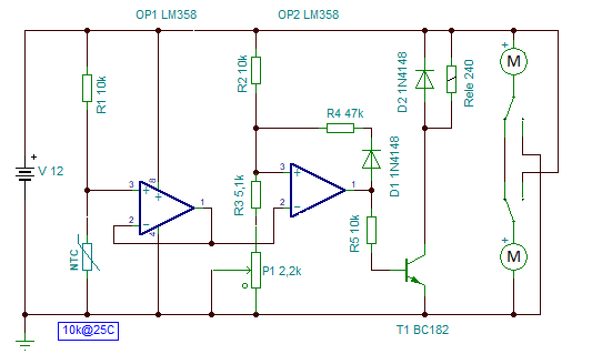

(#) Andrei1181 hozzászólása 21:09 /
DC ventillátor vezérlése
Egy fali rack szekrényt szellőztetek jelenleg 2 db 120 mm-es sima DC ventillátorral, amit régi számítógéptápból bontottam. Jelenleg 9V-ról mennek, ez elég hűtést ad, de 1 hete még 12V-on mentek. Egy állítható gagyitáppal szabályzom, attól függően, hogy hány fok van a szobában.
Szeretnék csinálni neki egy vezérlőt, ami valami olyasmi módon működne, hogy egy ntc ellenállással vezérlem egy bipolár tranzisztor bázisáramát, az EC ágban lévő ventillátoroknak meg így változna a tápfeszültsége, és ezzel a fordulatszáma
Kb 20-25 fokig elég lenne egy 50% táp (6V-on már gond nélkül pörögnek a ventik), és mondjuk 35 foknál kapcsolunk 100%-ra.
Létezik ilyen, megoldható otthon, vagy csukjam be a meséskönyvet?
Előre is köszönöm.

(#) proli007 válasza Andrei1181 hozzászólására (») 22:50 /
Én megrajzoltam, amit szeretnél. Kb. 35 fokon kapcsol be a relé, s 33 fokon ejt el.
Amikor a relé elejtett helyzetben van, akkor a két motor sorba van kötve.
Mikor meghúz, akkor pedig teljes tápot kapnak.
De ha a keresőbe beírod, hogy "NTC-Fan", akkor számtalan kapcsolást találsz.
(Az OPA lábainál csak az "a" fokozat van jelölve, de talán kitalálod, hogy 7-6-5 láb a másik.)
