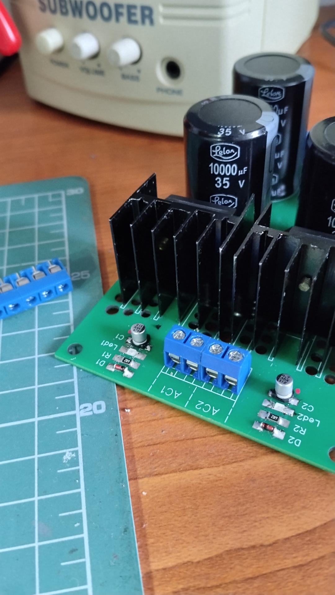

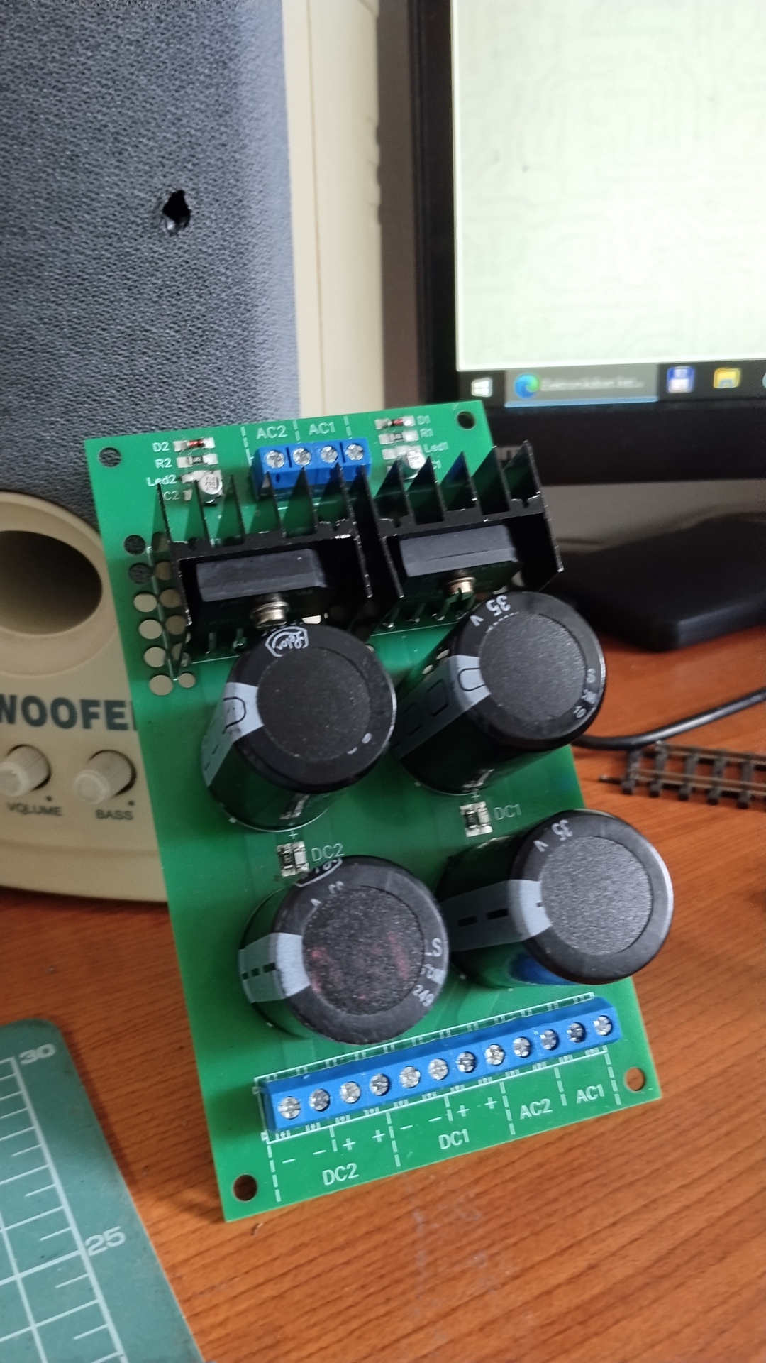

(#) klimás56 hozzászólása Kedd, 10:44 /
Miért melegszik nagyon a dióda híd?
Tisztelt Fórum!
Alkottam egy tápegységet a vasutazásomhoz.
A betáp oldal AC 17V > dióda híd KBU 8D > puffer kondenzátor 2x 10 000 µF/35V. A panelon duplázva van minden, hogy később külön-külön áramköröket alakíthassak ki.
Üresjáratban a kimenet 22.3 V DC , terhelve 3A-rel 16.8 V . Ez idáig rendben is lenne és még érthető is számomra.
Ami nagyon zavar, hogy a híd, bár hűtőbordára van szerelve (YB30 30*30*25MM Dupla tűs ) és a borda alatt a panelt furatolva terveztem, az említett terhelés (Ohmos) mellett mégis nagyon melegszik!
A híd paraméterei eléggé brutálisak a felhasználáshoz, pont ezért zavar a melegedés !! Valamit nem jól értelmeztem? Vagy ez a híd inkább más célra lenne alkalmasabb ?? Vagy ez egy "normális" üzemállapot?
Köszönöm a választ előre is!
A hozzászólás módosítva: Kedd, 10:46
(#) Bakman válasza klimás56 hozzászólására (») Kedd, 11:06 /
A diódákon alsó hangon 1 V feszültség esik, ami 3 A-es terhelés mellett 3 W fűtőteljesítményt jelent, a melegedés normális.
Nagyobb hűtőborda vagy Schottky diódákból összerakott egyenirányító, esetleg egy ventilátor. Utóbbit nem kell túllihegni, tippem szerint már egy egyszerű, 40 x 40 mm méretű is elég lehet.

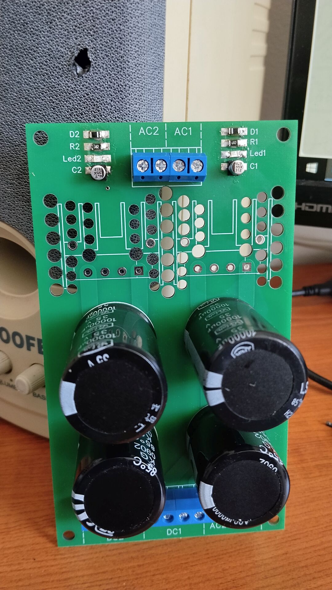

(#) Alkotó válasza klimás56 hozzászólására (») Kedd, 14:42 /
Nem látom a fotón sem a diódahidat, sem annak hűtését. Hogy derült ki a melegedés, ha nincs beforrasztva az alkatrész?
Az AC17 V mennyire esik vissza a 3 A terhelés hatására? 22,3 V-ról 16,8 V-ra való visszaesés riasztóan magas érték, közel 25%.
Ezeket a diódahidakat bizonyos lábhosszúsággal szokás beültetni, mert a lábak is részt vesznek a hűtésben.
A hozzászólás módosítva: Kedd, 14:44

(#) klimás56 válasza Alkotó hozzászólására (») Kedd, 16:56 /
Csinálok másik képet a nyúzópróbás darabról. Az AC 17 V 16.9-re esik vissza. A trafót 1.6-s dróttal tekertem meg, ennek bőven el kell viselnie ekkora áramot. Sőt kettő tekercset csináltam párhuzamosan tekertem a huzalt, ha esetleg kell (ene) akkor párhuzamosítani is tudom őket. De erre nem lesz szükség.
A pufferkondenzátorok a felirat szerint 10 000 µF-ak , de mivel az óccó kici piacról vannak, lehet hogy nem annyi az annyi ...

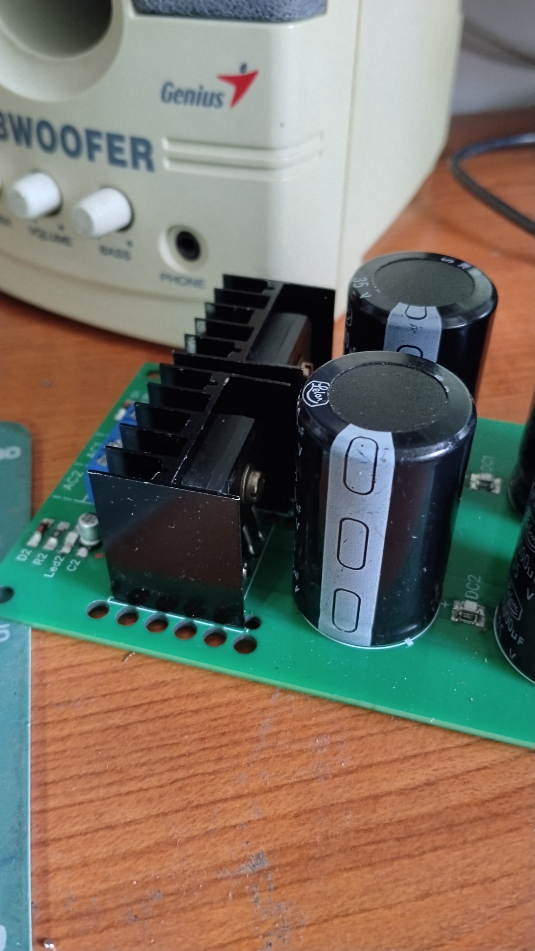

(#) klimás56 válasza Suba53 hozzászólására (») Kedd, 17:04 /
Ami számomra furcsa, hogy egy ekkora teljesítményű híd gyakorlatilag alig egyharmadra terhelve ennyire melegszik, érzésem szerint 50° körüli lehet, ! Mi lenne ha tényleg a 8A-t küldeném át rajta, akkor mekkora hűtőborda kellene hozzá???

(#) Suba53 válasza klimás56 hozzászólására (») Kedd, 17:06 /
Nézd meg a hűtőborda adatlapját. Általában megadják hogy hány kelvinnel magasabba hőmérséklete wattonként a környezethez képest.
A te bordád sacc. 10-14 K/W, vagyis 6W-al számolva mondjuk 60 fokkal magasabb lesz a hőmérséklete, mint a környezeté.
Ha 25 fok van a műhelyben, akkor 85 fok, ami már elég forró, tapinthatatlan.
(#) Suba53 válasza klimás56 hozzászólására (») Kedd, 17:16 /
8A-nál ez a borda semmit nem ér. Ez a borda 1,2K/W. 8A esetén a veszteséged kb. 48W.
A borda kb. 57.6 fokkal lesz melegebb, mint a környezet, ami megint csak egy forró hely lesz.
Ha forszírozott léghűtést alkalmazol, vagyis ventilátorral hűtöd, akkor talán elviselhető lesz, de még mindig nagyon meleg.
A hozzászólás módosítva: Kedd, 17:20

(#) Skori válasza klimás56 hozzászólására (») Kedd, 19:24 /
C osztályú egyenirányítás van, a diódán nem DC áram folyik, hanem impulzusok amelynek az átlagértéke 3A, de a csúcsértéke sokkal több. Tehát a diódán ilyenkor nem 1V fog esni hanem több. A tokban pedig egyszerre két dióda vezet a négyből, nem csak egy.
Erős saccolás, de ha mondjuk 1,5V esik a diódán, és mondjuk 10A-es impulzusok, amelyek átlaga kiadja a 3A-t, akkor az mindjárt kb. 4,5W, két diódán pedig a duplája azaz 9W. (de lehet, hogy ez kissé pesszimista becslés) Nem csoda, hogy melegszik. Nagy áramhoz komoly hűtés kell - ez van, vagy ha ez probléma, akkor lehet mást használni egyenirányításra.
