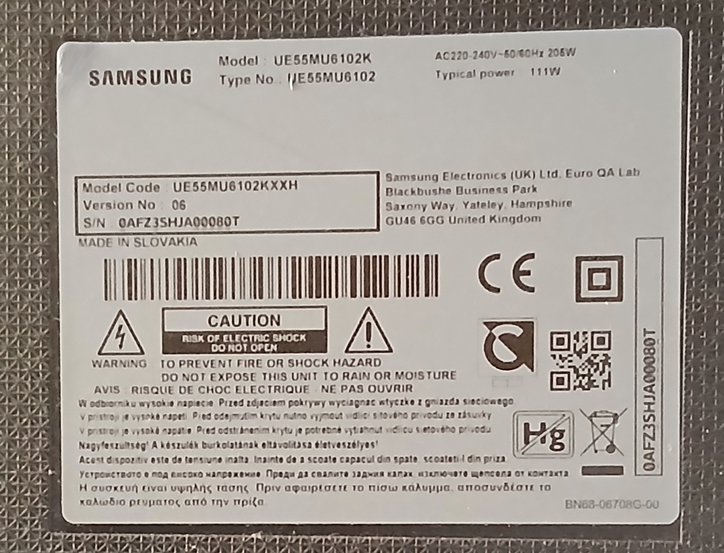

(#) mraulajos hozzászólása Aug 5, 2026 /
Telefonos kapcsolat
Kedves Mesterek!
A képen látható tip. TV-m van. Lehet e ezt párosítani a Samsung Galaxi A57 telefonommal. A Smart Wiev opcióval próbálkozom, keresi is, de nem akarja találni. A TV-n már szinte mindent megpróbálta. Vagy mégsem?
(#) img válasza mraulajos hozzászólására (») Aug 5, 2026 /
Nem lehet mert nem beszélik egymás nyelvét.
(#) mraulajos válasza img hozzászólására (») Aug 5, 2026 /
Köszönöm! Nem is lehet őket rábeszélni?
(#) Taki33 válasza img hozzászólására (») Aug 5, 2026 / 1
Nem próbáltam, a gazdájának nem kell, úgyhogy egyelőre napolom.
(#) img válasza mraulajos hozzászólására (») Aug 5, 2026 / 1
Akkor megírtam volna, hogyan lehet.
