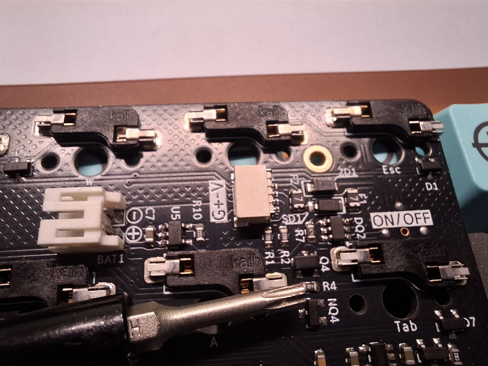

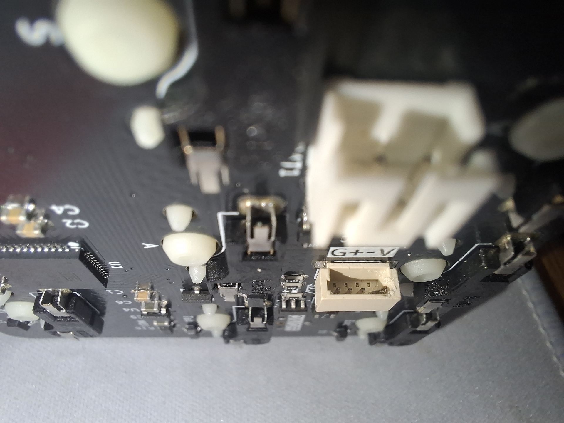

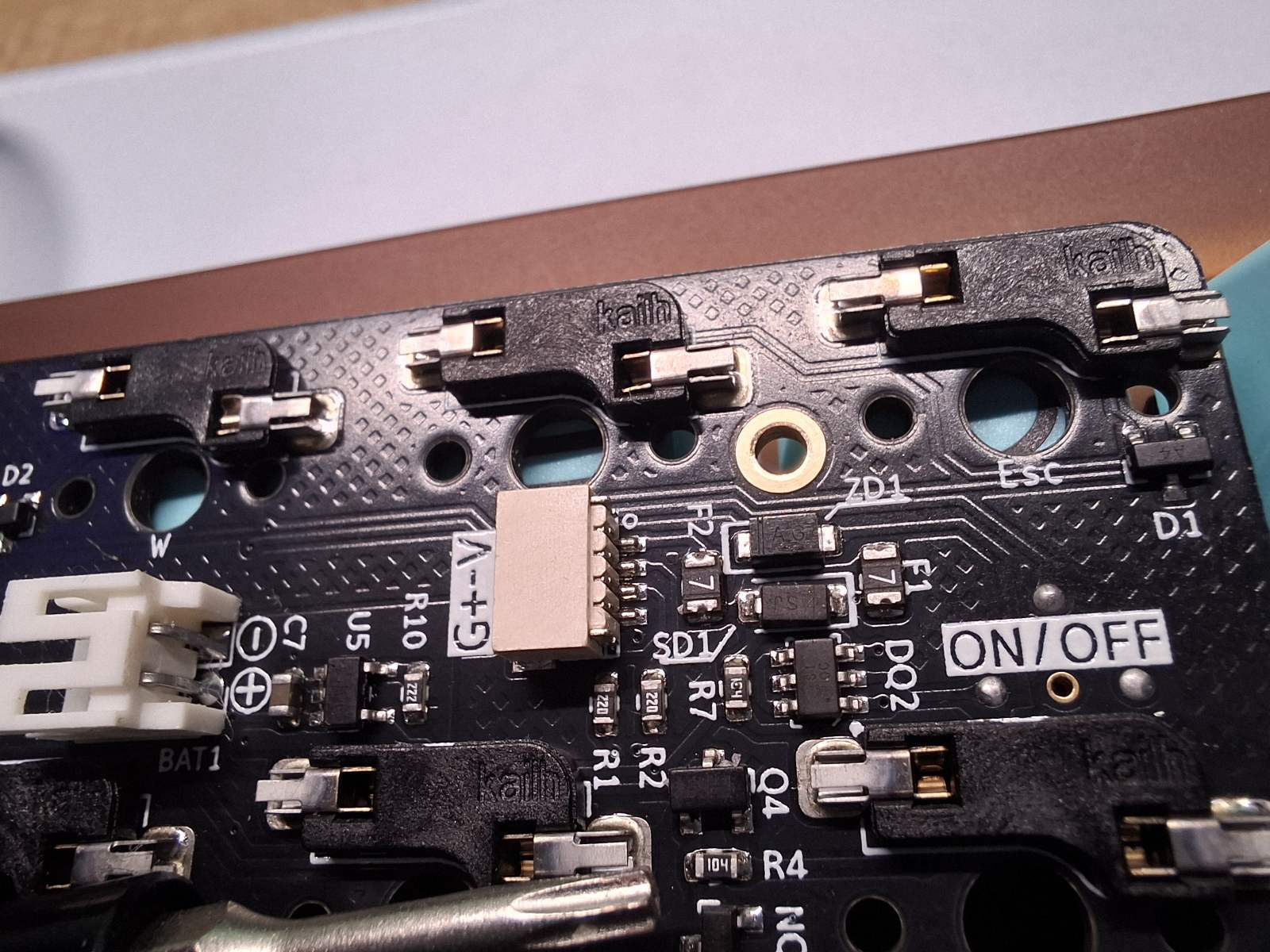

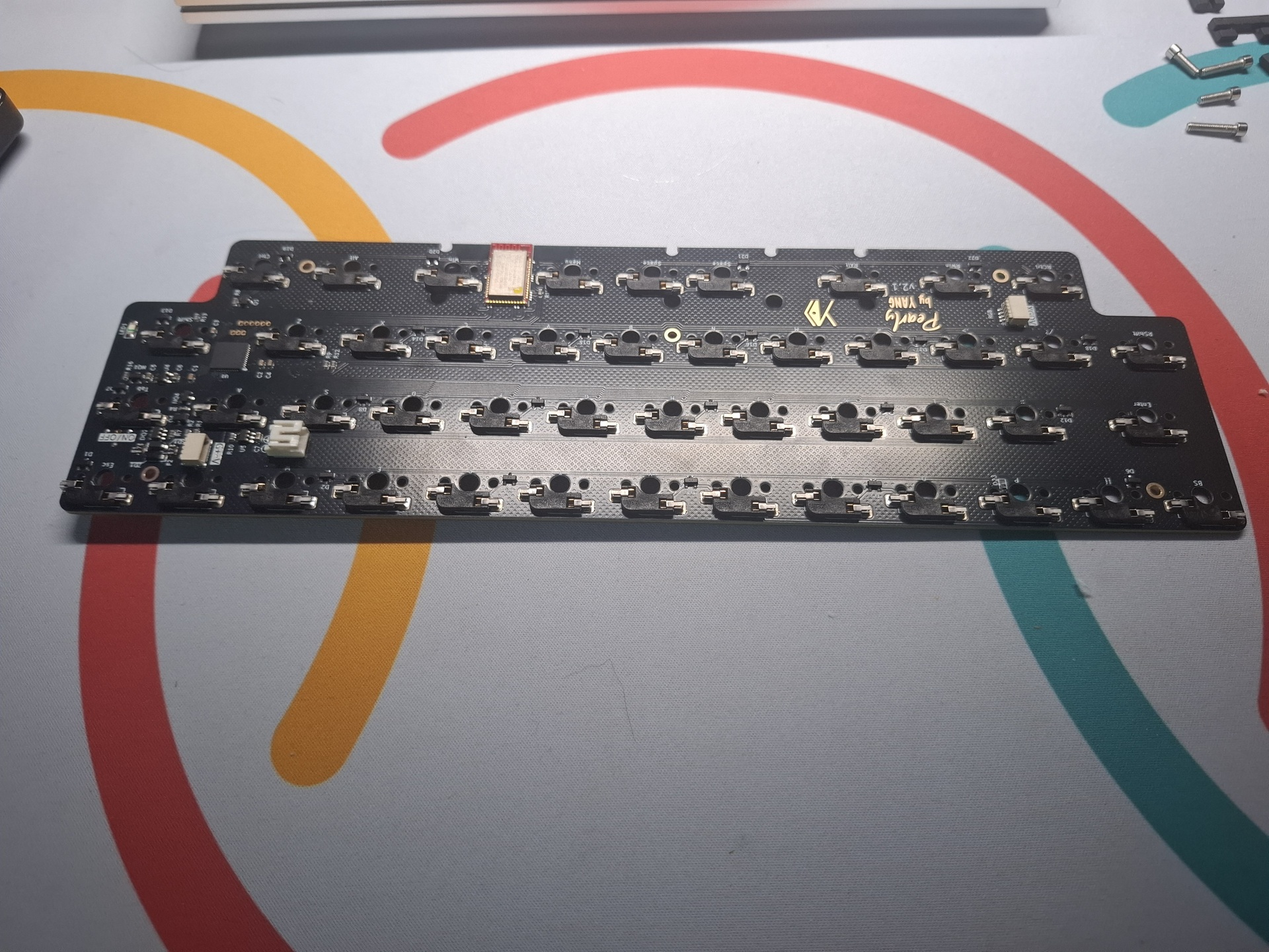

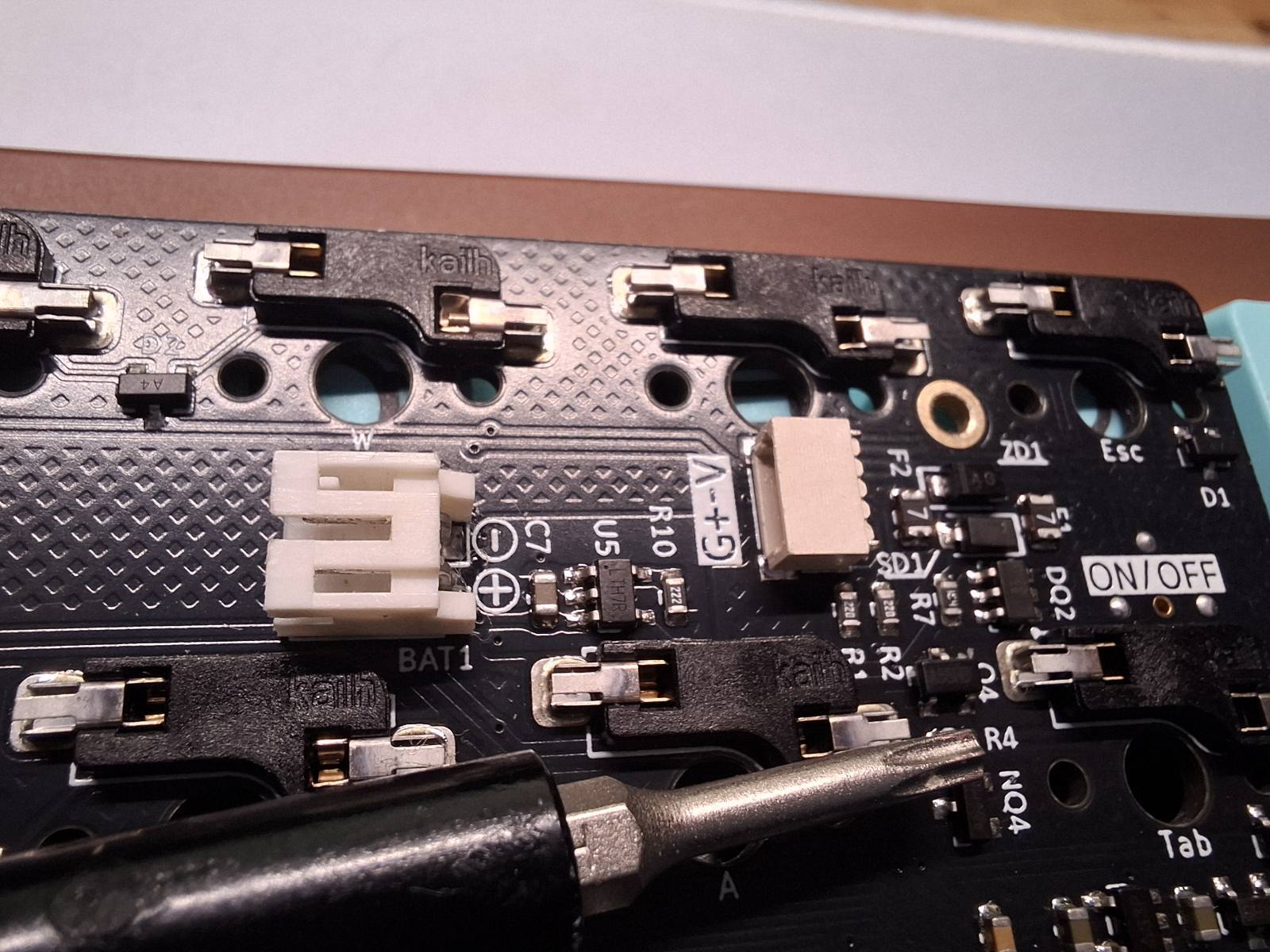

(#) Ispy hozzászólása Sze, 17:29 /
pcb javitás
Sziaszok,
van egy billentyűzet pcbm, amin sikerült elkefélni az sh csatlakozót, keresek valakit, aki vállal egy csatlakozó cserét nekem bérmunkában.
(#) img válasza Ispy hozzászólására (») Sze, 19:12 /
Ez egy Zuoya GMK67 (klón)? Jobban jársz ha másikat veszel.
(#) Ispy válasza img hozzászólására (») Sze, 20:08 /
Nem, ez egy ydkb pearly v2 40%-os pcb és nem nagyon lehet kapni, kis szériás ritka darab és elég drága cucc volt.
A hozzászólás módosítva: Sze, 20:15
(#) Inhouse válasza Ispy hozzászólására (») Sze, 21:27 / 1
Csak én nem látom, hogy mi van rajta elkefélve?
(#) img válasza Ispy hozzászólására (») Sze, 21:49 /
És mit jelent a "sikerült elkefélni"?
(#) Ispy válasza Inhouse hozzászólására (») Sze, 21:50 /
Az sh csatlakozó belsejében a szélső pin ferdült el és nyomodott be, ha jól láttam a gnd az ezért nem megy a doughterboardon az usb c aljzat.
(#) img válasza Inhouse hozzászólására (») Sze, 21:51 /
A szemed hibátlan mert én se, ezért kérdeztem az előzőt.
(#) img válasza Ispy hozzászólására (») Sze, 21:51 /
És fel is tépte magával a fóliát?
(#) Ispy válasza img hozzászólására (») Sze, 21:52 /
Rövid a kábel és szétszedéskor megrántottam és ferdén jött ki.
A hozzászólás módosítva: Sze, 21:54
(#) img válasza Ispy hozzászólására (») Sze, 21:53 /
És mi van akkor ha a vezetéket hozzáforrasztod a lábhoz? Nem elegáns, de működő megoldás és összerakva nem látszik.
(#) Ispy válasza img hozzászólására (») Sze, 21:56 /
Nem lehet lekapni a csatlakozót és rárakni egy másikat?
(#) pipi válasza Ispy hozzászólására (») Sze, 22:03 / 1
Mindent lehet....
Az elgörbült lábúra gondolsz? Benyúlsz csipesszel, vagy tűvel, és visszagörbíted, ezt kibírja.
De leírhatnád már pontosan, részletesen mi a baj, és mit szeretnél, mid van, csatit honnan szerzel...
Adatlapodon is bölcsen elhallgatod, hogy a déli sarkon nyaralsz, innen oda senki nem tud segíteni.
A hozzászólás módosítva: Sze, 22:04
(#) img válasza Ispy hozzászólására (») Sze, 22:10 /
De persze lehet, csak feleslegesnek tartom mert ha nem szakadt ki hátul a lába hanem csak belül ferdült el, akkor egy csipesszel vagy valamivel vissza tudod hajlítani és minden mehet tovább.
(#) img válasza Ispy hozzászólására (») Sze, 22:13 /
Most látom a fotót: szerintem ezeket vissza lehet hajlítani.
A hozzászólás módosítva: Sze, 22:15
(#) Ispy válasza img hozzászólására (») Sze, 22:17 /
Bocs, de én nem is látom, persze a foton kinagyítva oké, de élőben bele se tudok rendesen nézni az előtte levő csatlakozótól.
(#) img válasza Ispy hozzászólására (») Sze, 22:26 /
Szerintem első lépésben próbáld meg visszahajlítani egy pici csavarhúzó hegyével vagy valamivel ami befér oda, aztán ha nem sikerül és rosszabb lesz akkor már tényleg van értelme javításra hoznod.
A viccet félretéve: óvatosan csináld, hogy lehetőleg ne okozz felesleges kárt, ha mégsem sikerül!
(#) Ispy válasza img hozzászólására (») Sze, 22:35 /
Értem. Tehát szenvedjek.
(#) img válasza Ispy hozzászólására (») Sze, 22:57 /
Mindenki másképp dolgozza fel ha spórolhat 25-30.000 Ft-ot, mindenesetre őszinte részvétem!
