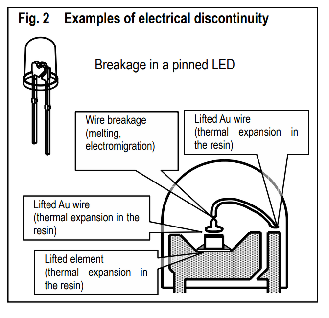

(#) Gafly válasza uniman hozzászólására (») Okt 13, 2026 /
Régebben már feltettem, csak példaképpen, hogy miért villoghat a LED...

(#) Gafly válasza uniman hozzászólására (») Okt 13, 2026 / 1
Az hogy mindkét állításban lehet valami, esetleg játszhat?
