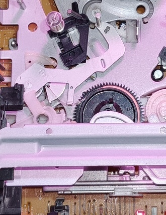

(#) Udvari Zsombor válasza CHZ hozzászólására (») Csü, 15:48 /
Ez az én videomagnóm belseje. Hol találom a szalagfeszítőt és a szalag féket?
(#) atis76 válasza Udvari Zsombor hozzászólására (») Csü, 16:31 /
Bal oldali orsózóagy azon van a szalag filc,amit a felette lévő kar megfelelő rugóerővel feszit.Picit csökkenteni kell a rugóerőt.
(#) CHZ válasza Udvari Zsombor hozzászólására (») Csü, 16:49 /
Ezen a kepen minden lathato. Meg erdemes lenne ellenorizni a ket betolto baba feher szagvezetojet, konnyen kell forogniuk. Nyomogorgotis tisztisd meg.
(#) Udvari Zsombor válasza CHZ hozzászólására (») Csü, 17:00 /
A képen látható rugót icipicit széjjelebb nyitottam laposcsavarhúzóval a jelölt helyen és úgy néz ki, hogy ez megoldotta a problémát!
De ehhez rendes lejátszás kell, úgyhogy majd jelzek, hogy tényleg megszűnt-e a probléma vagy se...
(#) CHZ válasza Udvari Zsombor hozzászólására (») Csü, 17:02 /
Nem szakszeru megoldas, jobb lett volna az muanyag csavarral lazitani.
(#) Udvari Zsombor válasza CHZ hozzászólására (») Csü, 17:26 /
Mivel nem találtam, hogy mivel is lehetne állítani, a "csökkenteni kellene a rugóerőt" alapján jártam el, még ha a megoldás kicsit kókány is. Most lejátszok egy ~4 órás kazettát (elejétől), majd visszajelzek, hogy így sikerült-e megszüntetni a szalag rezonálást vagy sem...
(#) CHZ válasza Udvari Zsombor hozzászólására (») Csü, 18:12 /
Igy nem tudod optimalisra beallitani, ha tul lazara sikerul , a szalag vegefele kep megtorik, remeghet, mert kicsi a szalagfeszites.
(#) Udvari Zsombor válasza CHZ hozzászólására (») Csü, 18:14 /
Egyelőre megy. Ha nem rezonál be, akkor "sikeresnek" fogom tekinteni a beavatkozást.
(#) Udvari Zsombor válasza CHZ hozzászólására (») Csü, 20:10 /
Kissé hihetetlennek tűnik, de teljes mértékben használt a rugó icipici meglazítása, ugyanis egyszer se rezonált be a szalag, a "javítás" teljesen sikeresnek tekinthető!
