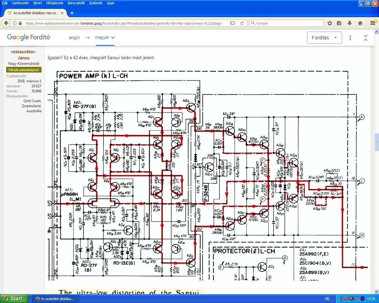

Még egy kis visszatekintés. Ennek a Sansuinak a rajzát 2023. 03. 05.-én mentettem le és ki is tettem ide valahová a fórumra (úgy emlékszem kétszer is). A kutyát nem érdekelte. Most meg ennek az egyszerűsített változata a "világ legjobb erősítője".

(#) Ge Lee válasza Karesz 50 hozzászólására (») Pé, 7:15 /
Nem tekintem cikizésnek, mert a te írásaidból is össze tudnék állítani még ettől cifrábbat is, csak lusta is vagyok meg ma nem is érek rá.
A Flow-ról csak annyit, hogy ugye elmentem meghallgatni, részben kíváncsiságból részben meg mert küldtek. Igen, a barátom akit igazán érdekelt nem mert (vagy nem akart) elmenni, engem küldött maga helyett, a benzinemet is kifizette. Ott azon a két kis Sonus Faber dobozon nem igazán lehetett kideríteni hogy az erősítő mit is tudhat valójában. Jól szólt, na nem annyira jól hogy hanyatt vágódjak a kanapén, de akkoriban ugye épp csöveztem, és évek óta az volt az első olyan félvezetős cucc amiben nem hallottam semmiféle bántó, félvezetősökre jellemző hangzást. De nem volt tere, bent szólt a dobozok közt, kissé vékonyka hangon, mert hát a dobozoktól nem telt több.
Szóval jól szólt, de az az igazi élet, a zene lelke az hiányzott belőle. Vittem a saját forrásomat (laptop + külső dac), jól és nem jól szóló zenéket is, meg után meghallgattuk az övével is (streamer + tidal). Szegény, azóta sem tudott túladni rajta. De vannak ezzel így mások is, a híres ARC gyári monoblokkjait már vagy 3-4 éve hirdetik a jófogáson, kutyának sem kell.
Sansui I. Először is, nincs olyan, hogy egyszerűsített változat. Evolúció van. Szerintem hangra a legjobb mind közül a sima DD/DC. Az evolúcióban aztán erre a DD/DC kapcsolásra a mérnökök (a torzításcsökkentési verseny okán) rátettek egy feedforward-ot. Nem jött be. A torzítás ugyan a harmadára csökkent tőle, de megölte a hangját, steril, száraz lett tőle, nem is tették be utána a további gyártmányok egyikébe se. Lehet erről olvasni (ha nekem nem hiszel) az audiokarmán, vagy a japán vagy orosz fórumokon is. De van az országban is egy eladó feedforward-os példány fillérekért, menj el, hallgasd meg.
Sansui II. Nem, olyat sem írtam sehol, hogy ez lenne a világ legjobb végfoka. Nekem az. Ahogy neked az aloha, tunerman-nak a kvadrifilar izé, a negyediknek a hibrid, másnak meg megint más.
Másokat sem akarok győzködni semmiről, hiszen, nem akarok belőle eladni egy darabot se. Általában a tények azok amik beszélnek. A Sansuinak világszerte lehet úgy (tipp) 2-300 ezres rajongótábora (azzal együtt is, hogy ennek legalább a fele számomra is érthetetlen). Tényleg, az alohának hány fős rajongótábora van?
Ettől persze még lehet, hogy az aloha ezerszer jobban szól, na de, attól hogy ezt ide leírod nem fog változni semmi. Ha ezt nyomatékosítani szeretnéd a népekben ahhoz nem az az üdvözítő út (nevet most nem írok) hogy "aki nem az én tervezésű erősítőmet hallgatja az én tekerte kimenőmmel az mossa ki a fülét" hanem minimum az amit tunerman csinál. Fogod, összepakolod a motyót, nyitsz jövőre egy audio hobby II vagy egy audiofil hobby szobát, viszel pár demó cd-t és bárki meghallgathatja. Oszt még az is lehet, hogy valamelyest javulni fog a Sansui vs Aloha rajongótábor aránya.

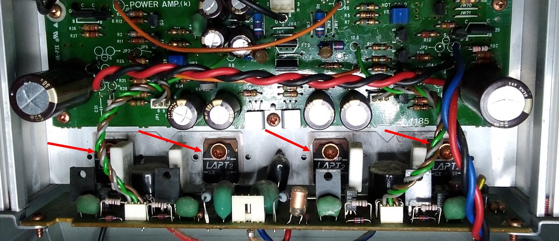

(#) Ge Lee válasza mcc hozzászólására (») Pé, 10:07 /
Építettél már ilyen tranyóval ami a képen van? Nem hinném...
Csak mert ez az egyetlen amivel csöves hangja van. Olvass utána. Én már első kézből is tudom, ugyanis kicseréltem őket abban amit vettem Toshiba tranyókra és vége is lett a csöves hangnak. De cserélheted bármi másra, ugyanúgy vége van. Maradt ugyan némi csöves beütése, de kb. annyi amennyi az enyémnek van.
Ezt az LAPT feliratot a tokra a Sanken csinálta kizárólag a Sansui megrendelésére. És hogy mi van a tokban? Ha nem hazudtak Sankenék akkor a tokban a 2SA1303/2SC3284 van, ezt meg az egyik restaurátor kérdezte meg közvetlenül a Sanken-től.
Egyébként még a nagyobb, MT200-as tokozásúból (2SC2922) vettem még valamikor a 2000-es évek elején, az összes hamis volt, 110-130 voltnál letörtek a 180V-os tranyók. Ami ebay-en meg erre arra van az mind hamisítvány.
Most azt akarom kipróbálni, csak nincs rá időm, hogy milyen hangot produkál az enyém ilyen tranyókkal.

(#) mcc válasza Ge Lee hozzászólására (») Pé, 10:37 /
Legjobb tudomásom szerint ebben a tokban 2SC3519/2SA1386 páros van. De ez mindegy is, mert ezzel is, meg 130/3284-el is építettem már. Sőt ezeken kívül más Sanken típusokkal szintén.
Szerintem több, mint 500db Sanken tranzisztort forrasztotttam be. Tapasztalatból mondom, amit állítok.

(#) Ge Lee válasza mcc hozzászólására (») Pé, 12:45 /
A 3519-1386 az az LAPT3 nevű tokban van elvileg.

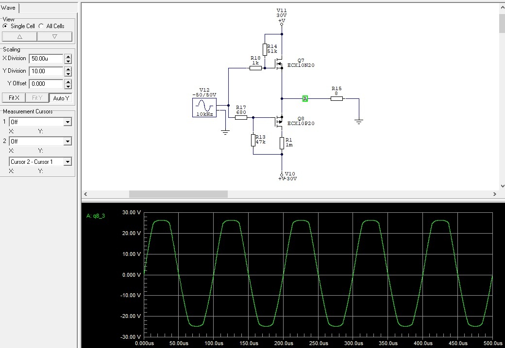

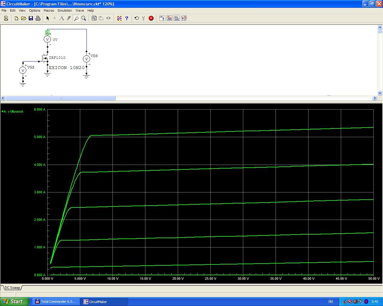

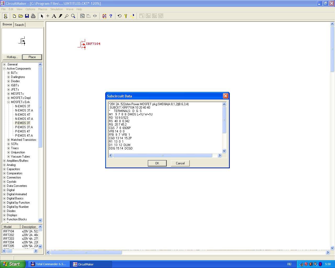

Másfél napig szórakoztunk AI-vel mire a diyaudion fellelhető EXICON 10N20/10P20 spice modelljeit átkonvertáltuk a CM-be. Már nagyon zavart, hogy SK1058/SJ162 fetekkel szimulálok, miközben exicon feteket fogok majd használni az új végfokban.
Elsősorban Bélára gondoltam, hogy talán érdekelni fogja ez a dolog, de néhányan használnak még CM-et.

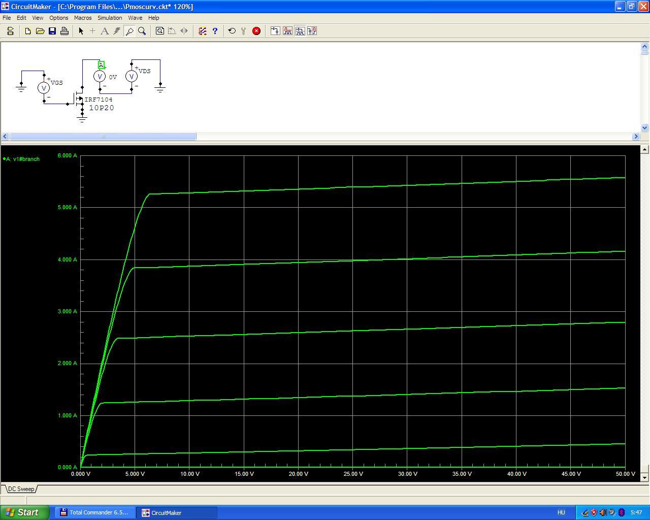

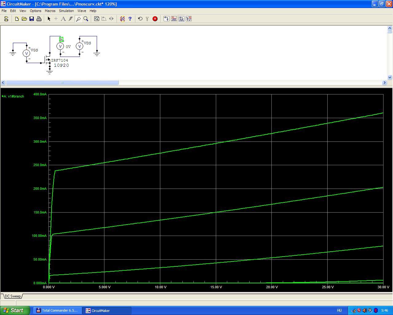

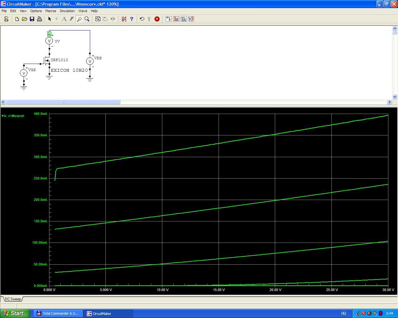

A 10N20/10P20 fetjeimet megmértem anno, mindkettő 0.7 V körüli Ugs-nél 100 mA (Ids).
A valóságot jól megközelítik a CM új modelljében, nagyfrekvenciásan is úgy viselkednek ahogy a 1058/162. Mivel ezek utódjaiként lettek kifejlesztve és hiányukat pótolják a kereskedelemben (amíg be nem szüntetik a gyártásukat... ezeknek is).

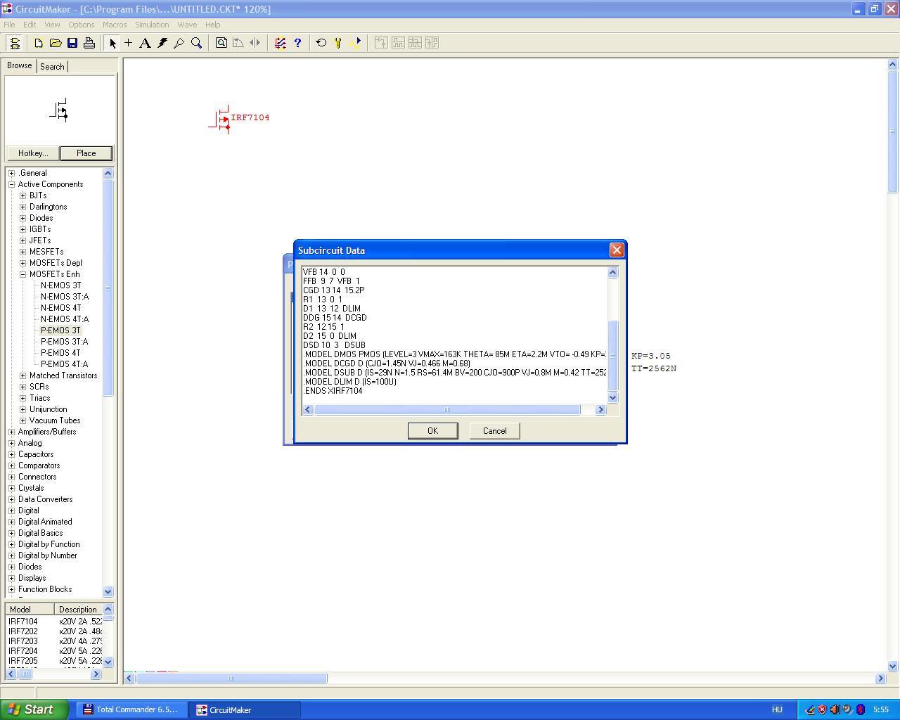

Az egyértelműség kedvéért 10P20-on mutatom, hogy kell beírni az adatokat CM-ben a "subcircuit"-ba. Az Excel-ben ott van mind a négy FET minden paramétere.
Bocsi, elírtam TT=252N (de ott van az excelben is helyesen).

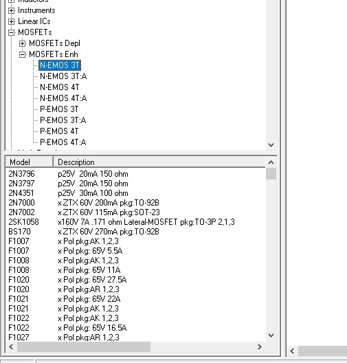

(#) tothbela válasza Karesz 50 hozzászólására (») Vas, 6:48 /
Köszönöm hogy gondoltál rám, és ha már az AI is szóba jött, én is segítségül hívtam. A 2SK1058/J162 feteket úgy megszerkeztette nekem, hogy ott szerepel a választható alkatrészek között a CM-ben.

Itt van egy txt file. Felül benne van a netről letöltött spice modell. Alatta pedig az MI segítségével átformált adat.
Én sem akartam hazavágni a CM2000 adatait, ezért leklónoztam a teljes meghajtómat, így bátran huncutkodhattam vele.
Kiválasztottam egy tetszőleges mosfetet, majd jött az edit. Kitöröltem a tartalmát, és beillesztettem az új adatokat. Megjelent a fetek között névvel, tokkal, vonóval együtt. Ráadásul amit átszerkesztettem, valamiért az is ott maradt a saját nevével együtt. Tehát lett egy-egy új alkatrész. Ezt még egyszer megpróbálom, nehogy hülyeséget csináljak, és ha valóban ott marad az eredeti, akkor biztosan állíthatom.
Volt exiconom, 20p20, meg 20n20. Ezek nagyobb teljesítményűek és nagyobb áramúak. De nem nagyobb maga a lapka, hanem egyszerűen kettőt raktak a tokba párhuzamosan. az ára kétszer annyi mint két darab 10n20-nak, mindössze annyi az előnye, hogy garantáltan összeválogatott lapkák vannak egymás mellett. Egyébként ilyen dupla magos van a Gauss Optheronban is.
A spice modellekben azért találtam hibát, mert az rds on az a valóságban nem annyi. de ez több fet esetében sem fedi a valóságot. De ez már az IRFP240 esetében sem stimmelt. Mind a renesas, mind a hitachi, mind az exicon 0,7-2 Siemens-t ír vezetőképességnek lapkánként. Ez meg ugye 0,5-1,4 Ohm. Nálam a 2SK1058 esetében 0,171 Ohm, a 2SJ162 pedig 0,201 Ohm. Ezt méréssel is tudtam igazolni. 20 fokon az összes egy magos laterális fetem 0,9-1,1 Ohm között szórt 10V UGS feszültségnél. Nagyobb UGS feszültségen már nem volt számottevő változás.
Szóval még ezt kellene a MI segítségével átdolgoztatni, de kellene hozzá egy hibátlan spice modell.

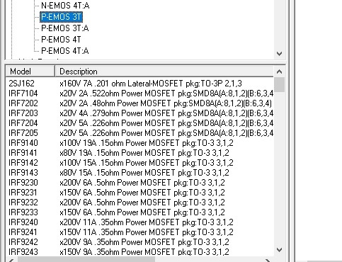

Megcsináltam újra. Leírom a folyamatot.
Az is benne van, hogy megmaradjon az eredeti fet, amit segítségül hívsz. A mai nap többször csináltam, működik.
1. Megnyitod a cm2000 programot.
2. csinálsz egy kapcsolást, ahol legalább 1 alkatrész van, Célszerűen legyen ez egy fet. Kiválasztasz egy n csatornás mosfetet, kirakod a Place gomb segítségével. Én is az IRF1010-et választottam. Mentsd el ezt a kapcsolást bármilyen néven, én lateral nevet adtam neki, de ez teljesen mindegy. A mentés miatt mentésre kerül az eredeti irf1010.
3. Külön ablakban megnyitod a 10n20 file-t amit felraktam.
4. rákattintasz a cm2000-ben a fetre, edit. Megnyílik a subcircuit data. Eddig ugyanúgy csináltuk mind a ketten.
5. Most nem átszerkeszted a benne lévő sorokat, hanem egy az egyben az egészet kijelölöd, és törlöd belőle. Most üres.
6. A txt-ből kijelölöd az egész szöveget, másolás vagy ctrl + c, majd a jelenleg üres subcircuit data helyre beilleszted, vagy ctrl + v. Nem baj ha az egész szöveget egy sorba tette, majd rendezi magának.
7. Nyomsz egy OK gombot.
8. az exit gombra kattintasz. Látszólag nem történik semmi, mert ott virít a cm2000-ben az IRF1010. Hagyd ott.
9. zárd be ezt a (nálam lateral) nevű izét. Megkérdezi hogy akarod e menteni? Igen.
10. ha újra megnyitod a lateral vagy ahogy elnevezted izét, ott figyel az IRF1010 helyén az ECX10N20, miközben a fetek között megtalálod az érintetlen IRF1010 fetet is.
(#) tothbela válasza compozit hozzászólására (») Vas, 14:45 /
ez a Hegglun modell a CM2000 számára értelmezhetetlen, pontosabban nem is engedi beilleszteni a rendszerébe.
Jól látom hogy van benne 25 fokra és 75 fokra számított adathalmaz is?
Ha olyan modell kellene ami a legjobban hasonlít a valósághoz, akkor nem elég a spice néhány soros betűhalmaza. Próbáltam komolyabban utánozni ezt a laterális fetet, beletört a bicskám.
Kezdjük azzal, hogy melegszik a fet. Ettől megváltoznak a paraméterek. Aztán hiába 100mA környékén termikusan stabil a fet, nem csak 100mA-en működik. De mennyire is meleg? be kell tenni a fet mellé egy feszültség és áram figyelő valamit, aminek az eredményeit össze kell szorozni. A szorzatot integrálni kell, mégpedig többszörös integrálással, mert hát van hőtárolás és hővezetés is a hőleadás folyamán. Ezekről viszont semmit sem tudok. Melegszik a lapka, annak van egy tömege, aztán valamekkora hőellenállás van a lapka és a tokozás, no meg a tokozás és a hűtőborda között is. Mindenhol tömegek meg időállandók. Feladtam.

Nagyon köszönöm! Majd reggel (hajnalban) kipróbálom, most nincs hozzá hangulatom. De engem nem különösebben zavar, hogy nincs át nevezve... persze korrektebb lenne.
AI-val már tartottunk tegnap este felé, hogy azt írtam neki ha most sem fog működni (vagy harmincadjára)hátba vágom egy husánggal. Ezzel aztán elpoénkodtunk egy ideig (van humorérzéke). Aztán kínjában már azt találta ki, hogy előveszi alapként a 2SK1058 adatait (mutattam neki az excel táblázatot, abból szemezgettünk). Addig variált, hogy a végére szerintem már alig van köze a 10N20-hoz... vagy nem tudom, de gyanúsan másként viselkedik ha átcserélem a bufferben a két pár lat. fetet.
Annyit megtanultam tőle, hogy a félvezetők programja (az editben találhatóról beszélek) olyan mint egykapcsolási rajz. Pontosabban - nyilván - a FET helyettesítőképét tartalmazza. Csomópontok vannak benne, ellenállások, kapacitások, vezérelt áramgenerátor, meg valami ilyesmik. A "subckt" sorokban - amivel a program kezdődik - rendeli össze a csomópontokat.
Pl: CGD=13 14 10.5P azaz a 15 pF-es kondi két "vége" megy a 13-as és 14-es csomópontba.
A "VTO" a nyitófeszültség, a "KP" a meredekség. Annyira nem lenne bonyolult ha értene hozzá az ember gyereke egy kicsit... de hát nem ért. AI nélkül nem érdemes nagyon elpiszkálni, mert ő végigszámolja a modellt, mi meg nem tudjuk.

(#) tothbela válasza Karesz 50 hozzászólására (») Vas, 15:45 /
Arra gondolok, hogy egy szint felett már hiába növeljük az ugs feszültséget, a fet nem fog jobban vezetni. A meredekség most nem lényeges. Nem is a kimeneti impedanciáról van szó. Egyszerűen a fet maradék ellenállásáról. Ez az IRF540 esetében 40mOhm, tehát elhanyagolható lineáris módban. Egy 2SK1058, vagy hasonló laterális fetnél 1 Ohm körüli. 2X30V tápfesz esetén 2 ohmos terhelésre maximum 40Vpp jöhet ki, és ez nem függ össze a kimeneti ellenállással, mert azt a helyi visszacsatolás 0 Ohmra is kikompenzálhatja.
