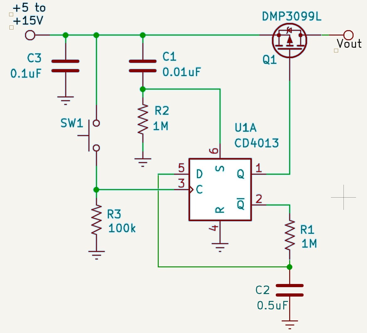

(#) Helios válasza niedziela hozzászólására (») Hé, 19:45 /
A jelenlegi kapcsolás egy dual mono végfokot kapcsol. Amire emlékszem róla, hogy egy CD4013 lakik benne. Kicsit drága a végfok, ezért kellene egy atom biztos megoldás.
(#) KBal76 válasza Helios hozzászólására (») Hé, 20:09 /
Itt egy tipikus 4013 flip-flop kapcsolás (bár nem ellenőriztem le elméleti működésre), viszont lényegtelen ha ki van öntve, nyilván zavarvédelem nem volt átgondolva, újra kell építeni. Az ilyen CMOS kapukkal felépített egyszerű kapcsolások ha messzire kell vinni a nyomógombot, megzavarodnak.

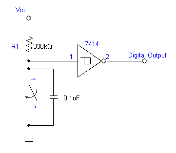

(#) niedziela válasza Helios hozzászólására (») Hé, 20:20 /
Pró báld meg igy, ez elég stabil.

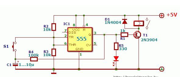

(#) Ódenka válasza Helios hozzászólására (») Hé, 21:20 /
Múltkor kerestem magam is egy egyszerű 1 gombos megoldást. Régebben szakajtó számra használtam a munkáimhoz az 555-t, így kézenfekvő, hogy a most is meglevő maradékkal csináljam, ez tetszik is.

(#) proli007 válasza Helios hozzászólására (») 16:30 /
Csak a nyomógombos 4093-as részét kell megépíteni és kész a mutatvány.
A 4013-as azért nem jó megoldás, mert az órajel bemenet (amivel lépteted) jelmeredeksége kötött. Tehát kondival nem lehet szűrni a bemenete, mert nem fog lépni.
De számtalan 555-el készült kapcsolást is tettem már fel.
