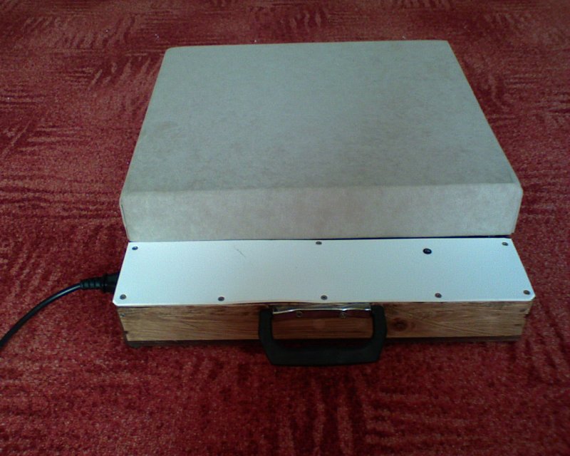

elkészült a kétoldalas levilágítóm egy pár kép róla
nem bonyolítottam fix 8perces időtítő van benne ha bedugom indul ha lejár az idő kikapcsolja a csöveket és berreg
De nehéz az iskola táska... Ez ugrott be elsőnek.
Amúgy jó lett. Nem sok a 8 perc ennyi csővel?
most készült el eddig 3 csővel 10 percig világítottam
de ha jó a film akár 20 percig is lehetne világítani Amúgy majd a próbánál kiderül az időzítő állítható de ahhoz szét kell szedni (levenni az előlapot)

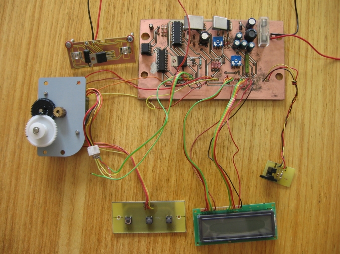

Én is rajta vagyok egy hasonlón csak PIC-el + LCD kijelző. A beta verzió már jól működött csak a kapcsolóüzemű tápIC el szállt benne. Most egy LM317-en alapuló kapcsolóüzemű IC-vel terveztem át. Hasonlót még nem láttam . Remélem működni fog.
Cikk lesz belőle.
Tettem fel az áramkörről egy képet. Dobozolás nélkül kísérleteztem a beállítással. 4db. UV LED lesz benne, nem csak kettő mint a képen van.
Jó kis levilágító! Hordozható bőröndke... Szabad kérdezni, h mennyibe került?
Nem volt túl nagy a költség 6db neont kaptam a csöveket
(most még) kukázott neon előtétek hajtják , szinte ingyen . Most készül hozzá egy pic-es időzítő és ha sikerül egy meghajtó elektronika ami mind a 8 csövet hajtja
