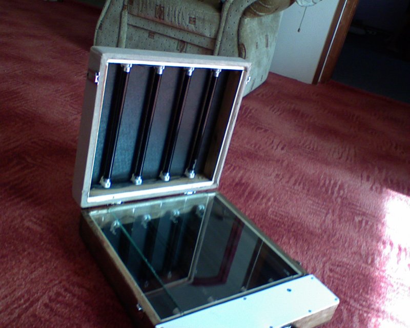

(#) kaqkk hozzászólása Szept 7, 2008 /
elkészült a kétoldalas levilágítóm egy pár kép róla
nem bonyolítottam fix 8perces időtítő van benne
ha bedugom indul ha lejár az idő kikapcsolja a csöveket és berreg
(#) kaqkk válasza kaqkk hozzászólására (») Szept 7, 2008 /
és mégkét kép
(#) vicsys válasza kaqkk hozzászólására (») Szept 7, 2008 /
De nehéz az iskola táska... Ez ugrott be elsőnek.
Amúgy jó lett. Nem sok a 8 perc ennyi csővel?
(#) kaqkk válasza vicsys hozzászólására (») Szept 7, 2008 /
most készült el eddig 3 csővel 10 percig világítottam
de ha jó a film akár 20 percig is lehetne világítani
Amúgy majd a próbánál kiderül az időzítő állítható de ahhoz szét kell szedni (levenni az előlapot)

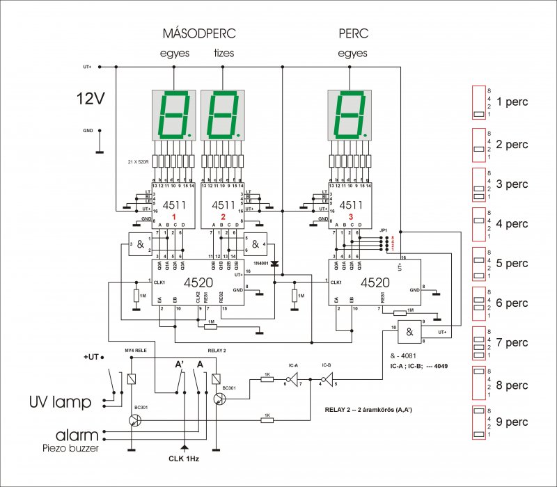

(#) Zoli_bácsi hozzászólása Szept 20, 2008 /
Hello.
Terveztem egy egyszerű órát, 1-9 percig lehet állítani, jumperrel. Végül is azért raktamfel, hogy több szem többet lát, ha van benne hiba, esetleg kapcsolás technikailag módosítani valamit, stb. Erre gondoltam.
Bocsánat. Módosítottam egy kicsit a rajzot.

(#) Zoli_bácsi válasza Zoli_bácsi hozzászólására (») Szept 21, 2008 /
Közben rájöttem, hogy hibás a rajz... A perc beállításoknál minden percet kapuzni kell.
(#) Zoli_bácsi hozzászólása Szept 21, 2008 /
Nos. Ez a végleges verzió:
(#) Frankye válasza Zoli_bácsi hozzászólására (») Szept 21, 2008 /
Ez a kapcsolás - elvileg - 1-15 perc között használható, nem? (Ha minden jumper rövidre van zárva.)
(#) Zoli_bácsi válasza Frankye hozzászólására (») Szept 21, 2008 /
Nem, mert a dekádos számláló kimenetén lehet kiválasztani az időt. Ha többet rövidre zárunk, akkor a legkisebb helyiértékű jumper lesz az aktuális idő. Persze egy újabb 4017-essel bővíthető az idő intervallum.

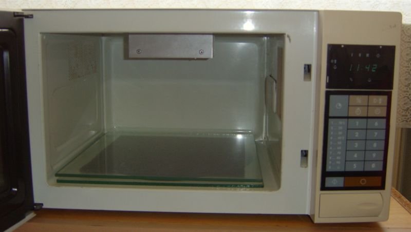

(#) Laller válasza Zoli_bácsi hozzászólására (») Szept 22, 2008 /
Ha esetleg tudsz kidobott mikrosütőt szerezni, abban benne van minden, amit szeretnél.
(#) Sir-Nyeteg válasza Laller hozzászólására (») Szept 22, 2008 /
Végre valaki, akinek a design is fontos, és nem hungarocellből, meg fából rakja össze a dobozt
Én grillezős mikróba építettem ledeket, így az egyben kemence is, meg világító is
