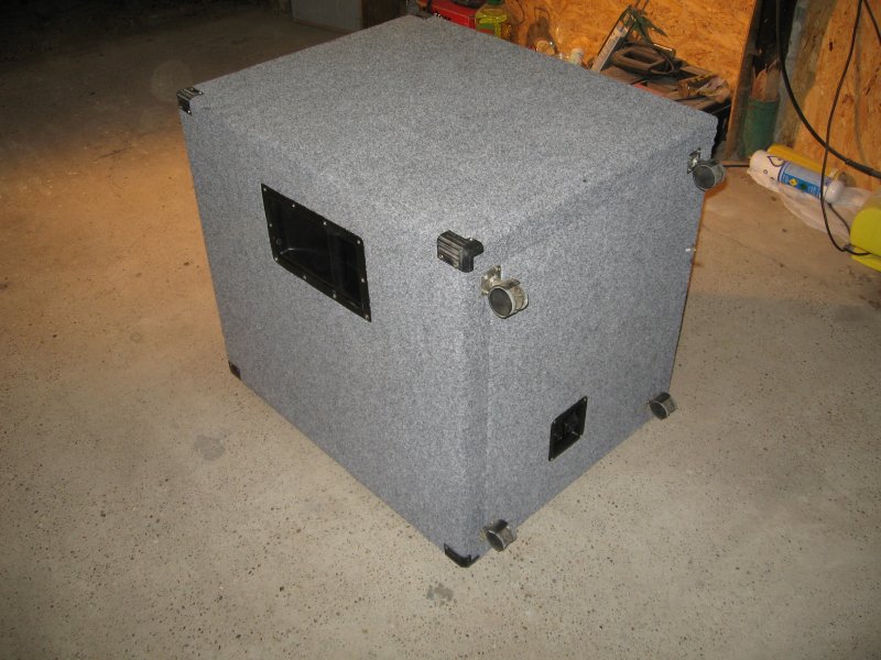

Na elkészült a HK ládám ha valaki házat akar bontani akkor csak ezt építse meg
600/1200w de csúcsban toltuk már 800w-is rms-ben 8-ohmon gond nélkül. A testvére jöv héten készül.
És a doboz mekkora,látom kerekeken gurul nem könnyű mi?
Nagy , ja kerekeken de ki kell cserélni gumi kerékre mert ez nem bírja,van vagy 50 kiló tuti.
