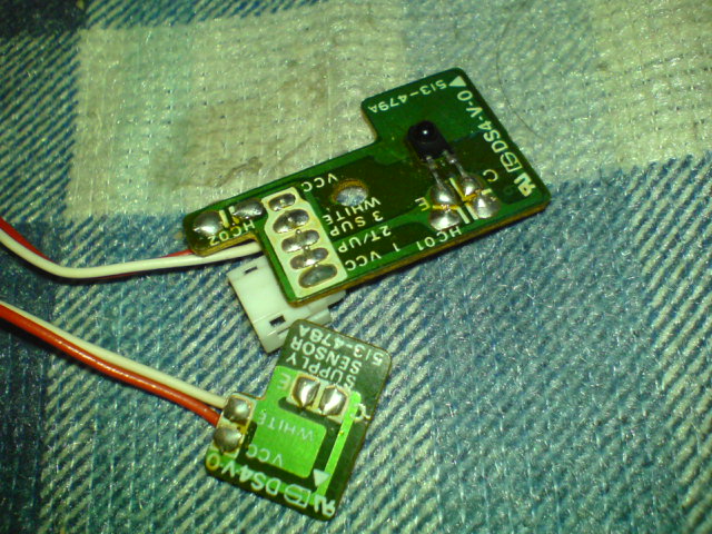

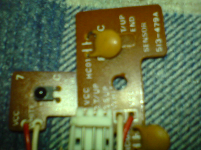

Szeretnék egy rajzot a képen látható infrakapuhoz hogy egy riasztó beindításához szükséges relé behúzásához.
A relének behúzni kellene ha megtörik a nyaláb.
Elég behúzni egy pillanatra és kiengedhet.

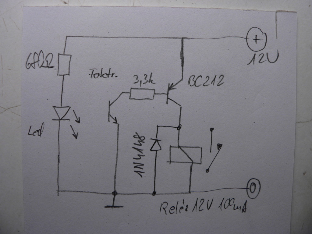

(#) mex válasza rammeradrian hozzászólására (») Okt 3, 2008 /
Itt van egy "PEK".
PEK= Piszok Egyszerű Kapcsolás.
Amig a fototranyót az infra fénye éri addig húz a relé.
Most látom neked a forditottja kell.
(#) rammeradrian válasza mex hozzászólására (») Okt 4, 2008 /
Ezekhez nem jó?

(#) mex válasza rammeradrian hozzászólására (») Okt 4, 2008 /
Itt van egy hasonlóan egyszerű,ez akkor húz,ha a fototranyót nem éri fény. A relét vezérlő BC212-őt nagyobb áramfelvételű relé esetén BC327-re cseréld.
Optokapu.pdf

A fototranzisztor milyen mert nekem csak az elöbbi képen látható diódák vannak meg az nem jó?
Neked is fototranzisztorod van a kép alapján.
Amelyik két szélső lábainál E és C betűk vannak.
E=emitter C=kollektor. A bázisláb le van vágba,vagy nincs is kivezetve.
A rajzomon sem kell sehova bekötni. Remélem igy már érthetőbb.
Bár a képen nem látom a diódánál A,ésK betűnek kell lennie.
Gondolom be tudod azonositani a rajzon az egyes kivezetéseket.
A kapcsolást esetleg át lehet alakitani más feszültségre is,ha nem kapsz 12V-os relét.
(#) mex válasza mex hozzászólására (») Okt 4, 2008 /
Újra megnézve a képet neked 2db fototranzisztorod van. Diódának infravörös tipust vegyél.
