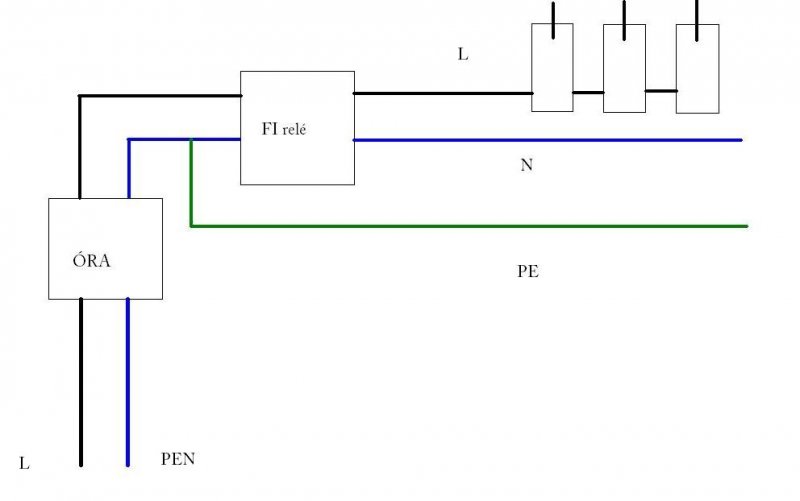

(#) phon hozzászólása Szept 23, 2009 /
Fi relét szeretnék beépíteni a lakásomba. A villanyórámba egy fekete és egy kék vezeték érkezik, amelyek az óra után továbbmennek a kis elosztószekrénybe, ahol a kék vezetékből egy nulla és egy fázis lesz (ezt hívják azt hiszem TN-C-S rendszernek ha jól olvastam )
Tanulmányozva a FI relékkel kapcsolatos, meglehetősen zagyva webes anyagokat a mellékelt ábrán látható megoldásra jutottam.
Ha valaki megszakérti előre is köszönöm!
(#) potyo válasza phon hozzászólására (») Szept 23, 2009 /
Jó
(#) Dudus válasza phon hozzászólására (») Szept 23, 2009 /
A rajzod jó, de a magyarázatod nem! A PEN ( KÉK ) vezető sosem ágazik fázisra és nullára viszont védővezetőre és nullára igen!
(#) phon válasza potyo hozzászólására (») Szept 23, 2009 /
Köszönöm
(#) phon válasza Dudus hozzászólására (») Szept 23, 2009 /
Való igaz, sajnos elírtam :eek2:
