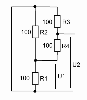

(#) lapose válasza skylaner hozzászólására (») Okt 7, 2008 /
Semmit nem csináltam, csak az ellenállások helyzetét átrajzoltam függőlegesre!
(#) lapose válasza lapose hozzászólására (») Okt 7, 2008 /
Az R3-R4 párhuzamosan van kötve az R2-vel, és ez az égész pedig sorba az R1-el.

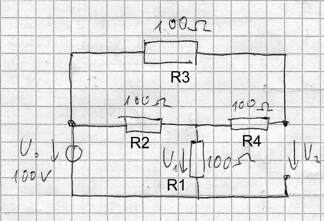

(#) skylaner válasza lapose hozzászólására (») Okt 7, 2008 /
Tanár ahol "mérjük" az U2-t berajzolt szaggatottan egy Rbe ellenállást és ezt írta fel.
Rbe=[(R2xR1)+R4]xR3
(#) skylaner válasza skylaner hozzászólására (») Okt 7, 2008 /
Először így alakította:
majd utána így:
Nem értettem azért kérdeztem itt rá.
Természetesen mivel a feszültséggenerátor belső ellenállása 0, ezért az R1 R2 párhuzamosan van kötve ezzel sorba az R4, és az egésszel párhuzamosan az R3.
Az átrajzolások jók, én azért rajzoltam át függőlegesre az összes ellenállást mert szerintem úgy jobban átlátható!
Bocs, de nem értem.
Szerk //Most akkor nem jó ahogy te átrajzoltad?
Pontosan milyen szerepet is játszik az h a feszgen belső ellenállása 0?
Miért lesz az R1 R2 párhuzamos, a rajzodon sorban van kapcsolva ?

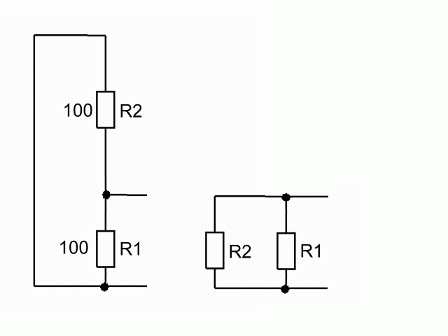

A feszültség generátor belső ellenállása 0, tehát olyan mintha egy vezetékkel átkötnéd a két végét!
Még most is sorosan látod?
Hát nem tudom, én nagyon hülye vagyok ehhez de én még mindig úgy látom h az R3 R4 egymással sorosan,ez van bekötve párhuzamosan az R2-vel,és az R2 soros az R1-el.
(#) lapose válasza skylaner hozzászólására (») Okt 8, 2008 /
Nem azt kell nézni hogy vannak rajzolva, hanem hogy vannak kötve!
Az R1 felső vége össze van kötve az R2 alsó végével.
Az R1 alsó vége össze van kötve az R2 felső végével.
Hasonlítsd össze a két rajzot!
Hát pedig ezek az alapok ezt meg kell tanulni, mert ha az alapokkal nem vagy tisztába nagyon nehezen látod majd át az áramkörök működését!
„csak akkor nem értem h ezt akkor mire írtad: Az R3-R4 párhuzamosan van kötve az R2-vel, és ez az égész pedig sorba az R1-el.”
Az R3 sorba van kötve az R4-el. Kettőjük soros eredője párhuzamosan van kötve az R2-vel.
És innentől kezdve zavaros a dolog!
Az eredeti kérdésed az volt, hogy mennyi az U1 és U2.
Ez pedig egyszerű feszültségosztás és kész.
Utána viszont az U2 felől akarod meghatározni a hálózat belső ellenállását! Ekkor viszont a feszültség generátor belső ellenállása 0, ezért rajzolta át a tanárod az áramkört!

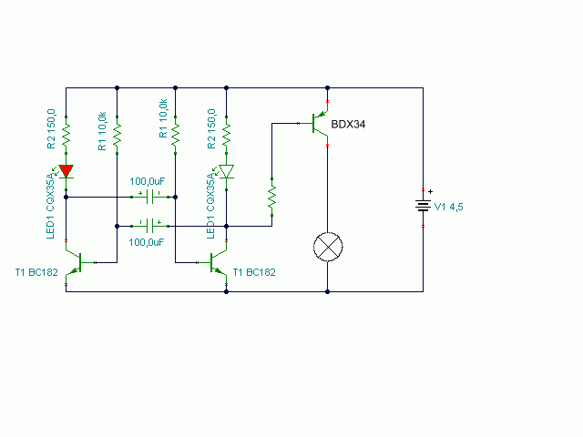

(#) alex077 hozzászólása Okt 8, 2008 /
Ismét Hozzátok fordulok!
Az astabil multivibrátorral foglalatoskodom még mindig. Összeraktam leddel. A led és a tranyó között egy ellenállással(910 ohm) meghajtom egy nagyobb tranyó bázisát, ami egy izzót kapcsol. A jelenség sztem egyértelmű a videón. Amikor az egyik tarnzisztor kapcsol akkor az azon lévő izzó világít viszont a másikon lévő led fényesebben világít. Gondolom eléggé beterhel még így is nagyobb tranyó. Mit lehet tenni, h mindig az azonol oldalon lévő lámpák világítsanak?

Vki tud segíteni nekem is a multivibrátornál?

(#) lapose válasza alex077 hozzászólására (») Okt 8, 2008 /
Próbáld ki így!
A lényeg, hogy a tranzisztor PNP darlington legyen!
