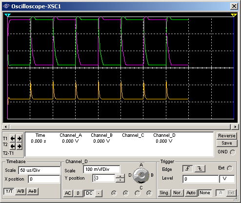

Alkottam tegnap egy új boostert. Ezúttal erősebb tranzisztorokkal. (TIP41-42 + BC327/337 ) Komplementer darlington kapcsolással, hogy minnél kevesebb fesz. essen a tranyókon. Mondjuk a meghajtás viszont nyeli a miliampereket rendesen. Kicsit alul is lett méretezve a 33 Ohm / 5W bázis ellenállás, ugyanis ha nem kap jelet, akkor 7W körül fűt. Ami ha van jel ugye eloszlik a másik oldali ellenállással. Sajna muszáj kb 300mA el meghajtani, mivel elég alacsony a bétája ezeknek a tranyóknak. Kicsit félek még a szimulátorban mutatkozó átlövésektől. (polaritás váltáskor még nem zár le az egyik oldal, de már nyit a másik, és ilyenkor átvezetnek a tranzisztorok) De majd hétvégén kiderül hogy működik. Emelt feszültségű, 16.5V -os PC tápról fog menni. Amiben kicseréltem a kondikat 25V osra, és a visszacsatolás is a 12V os körről megy.

Ma megnéztem szkóppal is a boostert, miután kipróbáltuk. Sajna eléggé melegszenek a bordák, látszanak is a szkópon az áram tüskék. Nem is gondoltam volna hogy a szimuláció ennyire jól közelíti a valóságot. De már készül a 0.2 -es verzió. Az már elvileg átlövés mentes lessz.
