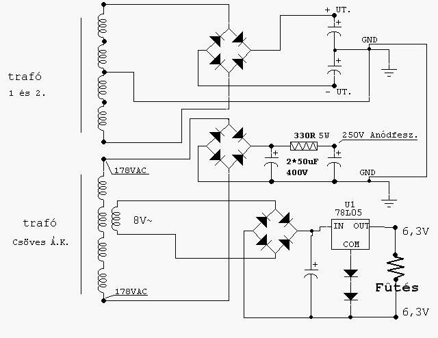

Most találtam az alábbi leírást a két trafóhoz amit vettem:
"Két akciós trafóval egyszeruen és olcsón biztosítható a szimmetrikus tápellátás. A teljesítmény szabta korlátokat természetesen figyelembe kell venni. Sokan kísérleteznek újabban csöves eloerosítok, csöves RIAA korrektorok építésével. Itt legnagyobb gond a futo és az anódfeszültség eloállítása. Bármily meglepo, erre a feladatra is alkalmas az akciós árú trafópár. A két szekunder oldalt szembekapcsolva megoldható a f?tés és a hálózattól független anódfeszültség eloállítása is."
Szerintetek hogyan lehet 250VDC anódfeszt. kivenni [link=http://w3.enternet.hu/urbanda/40wtrafo.html]ezekbôl[/link] a trafókból?
Szembekapcsolva? Ez mit jelent?

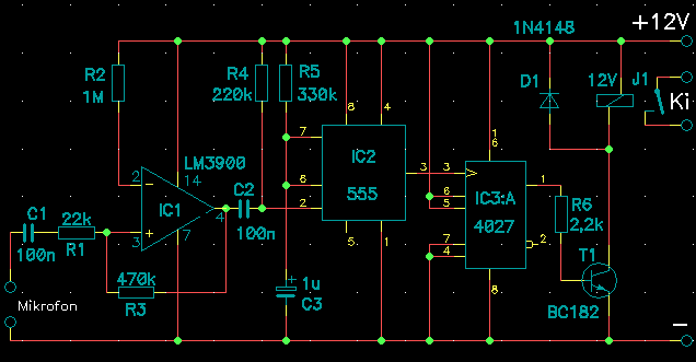

A mellékelt kapcsolást szeretném majd megépíteni, ami egy
tapskapcsoló:yes: .
Sajnos bizonytalan vagyok a D1 dióda típusszámában.
1N474? (6?)
(nem nagyon tudom kivenni a rajzról)
Ha esetleg ismeri valaki ezt a kapcsolást, (vagy képes dekódolni a utolsó számot), az kérem jelezze.
(Esetleg valami vélemény, tapasztalat, erről a kapcsolásról?)
Előre is köszönöm!
:wave:
(#) Stefan válasza ndavid87 hozzászólására (») Jún 22, 2006 /
nemtom milyen programmal nezted a kepet de nekem tokeletesen latszik
1N4148
ez ilyen tok altalanos dioda relek melle is altalaban ezt rakjak

(#) deguss válasza ndavid87 hozzászólására (») Jún 22, 2006 /
A dióda típusa lényegtelen normál kereteken belül!
Egyébként minden induktív felhasználóval, melyet félvezető kapcsolgat, párhuzamosan, ellenirányban (antiparallel) diódát tesznek, mely kisüti az önidukciós feszültséget.
Ha a relé tekercsét kikapcsolod, a felépült mágneses tér a kikapcsolás után lassabban épül le, mint ahogy megáll az áram folyni. Így az induktív felhasználó közvetlen környezetében lévő minden tekercsben egy, a folyt áram irányának ellentétesen irányított feszültséget indukál!
Ez nagyon magas is lehet, több ezer Volt. (Függ a mágnese tér erősségétől, menetszámtól, felépítéstől...)
Ez az önindukciós feszültség tönkre teheti a tranzisztort. Egyszerűen átüti a CE-t. Az ellentétesen kapcsolt dióda kisüti ezt a feszültséget.
Általában jó egy egyszerű 1N4007 vagy egy 1N4148, de a legáltalánosabb Si-diódák is megfelelnek.

(#) vasa válasza vasa hozzászólására (») Jún 23, 2006 /
Úristen de marha vagyok!!
Rájöttem, hogy lehet 180VAC-t kiszedni a két trafóból!!
Úgy, hogy a két szekunder oldalt kötöm össze, és így a második trafófeltranszformálja az első trafó áramát (mondjuk 8VDC-t)!!!
Jár az 50 pont? ))

„Úgy, hogy a két szekunder oldalt kötöm össze, és így a második trafó, feltranszformálja az első trafó áramát (mondjuk 8VDC-t)!!! Jár az 50 pont? ))”
„...mondjuk 8VDC-t...!!!”
(DC = Egyenirányított feszültség.) (AC = Váltakozó feszültség) DC-t nem lehet feltranszformálni!!!
„... feltranszformálja az első trafó feszültségét! ...”
:yes:
Csak a veszteségek nagyok lesznek a le és feltranszformálás miatt...
