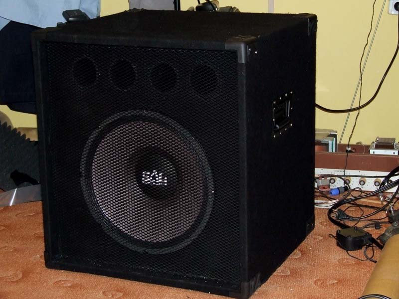

Sokat kisérleteztem vele, aztán egy 130 liter netto térfogatú reflexet csináltam neki. Még csak egy van belőle, de így sem gyenge lesz neki majd párja is.
azt elárulnád hogy milyen fajta rácsot tettél az elejére? én még nem tettem de ugye a rácsoknak is van fedése valamilyen szinten a tiéden egész jol néz ki.mennyire erős?

A rács 1mm vastag, acél expandált lemez, légáteresztésztése kb 65%, jól szól vele a láda mivel eléggé merev, nem rezonál, nem fúj és eléggé erős is.
Bár ha belerúgnék lehet hogy behorpadna. A Bricostore-ban vettem, 50x100 cm es darab került 3500 Ft-ba. Ollóval és dekopírral is jól vágható, felülete kezeletlen.
