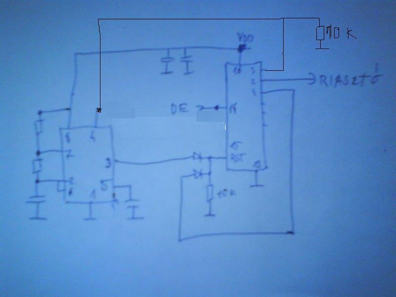

(#) sirály12 válasza roka hozzászólására (») Nov 1, 2008 /
Ezt meglehetne oldani mondjuk egy számláló ic és egy időzítő házásságából.
Pl.: 4017 + 555
A 4017 clock input lábára érkezne a jel, a reset lábra pedig mondjuk 2 s -enként a reset jel, amit az 555 intézne. A kimenet a risztó felé pedig a 4017-es 2-es lába lenne. Elméletileg.
Az elfelejtettem, hogy az 555 reset lábával variálva meg lehet oldani, hogy az első impulzustól számolja a 2s-t.
pl.: bekötni a 4017-es 3-as lábára.
Valahogy így képzeltem el. Remélem jól rajzoltam le.
Az 555 rc tagját kell csak kiszámolni, hogy kb 2-3 s legyen.

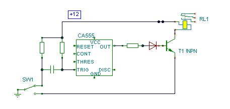

Ha nem akkor egy 555 egy tranzisztorral meg egy jelfogóval teljesen jónak kellene lennie az adott leírás alapján (bár bekapcsoláskor lehet ad egy téves riasztást)
Ez ami az időzítésen belül érkezik mindenre riaszt csak az első impulzust "nyeli" el.A riasztó alapban tehát nem riasztott állapotba kerüléskor indítja az 555 -öt ha az időzítés lejárta előtt a riasztó ismét beriaszt a kimeneti jelfogó a riasztó működéséig behúz .A riasztó leáll a késleltetés újra indul.Ha a késleltetés lejárt és a riasztó jelez nem történik semmi amíg a riasztás be nem fejeződött ,ekkor indul az időzítés.Ha az időzítésen belül ismét riasztás jön akkor a jelfogó behúz.

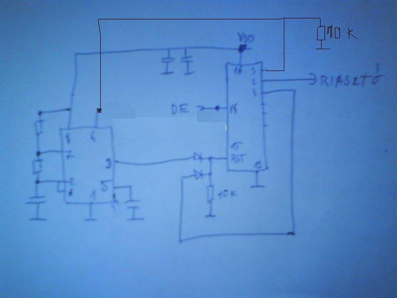

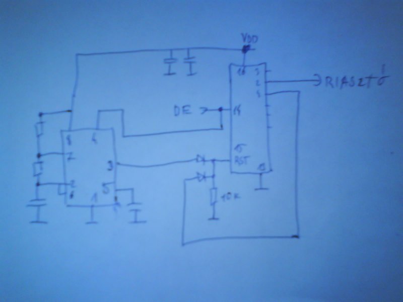

Közben rájöttem, hogy csináltam egy hibát.
Azthiszem így jobb lesz. De azért valaki megnézhetné, mrt kicsit fáradt vagyok, és nehezen fog már a fejem.

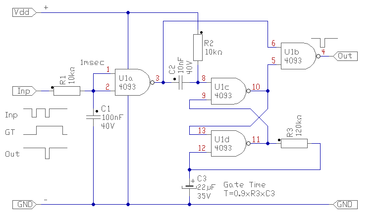

(#) Sebi válasza roka hozzászólására (») Nov 2, 2008 /
Meg lehet oldani úgy is, hogy egy monostabillal "kaput nyitsz": ha negatív a vezérlőimpulzus, akkor felfutó élre kell beállítani az MMV-t, ami így az impulzus felfutása után indulva - mondjuk 3sec-re kinyit egy kaput, amin ez idő alatt átjuthat a második imp.
(#) roka válasza Sebi hozzászólására (») Nov 2, 2008 /

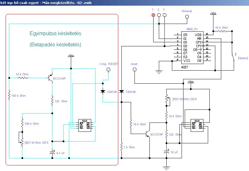

(#) proli007 válasza roka hozzászólására (») Nov 2, 2008 / 4
Sebivel, közben teljesen egyformán jár az eszünk, de ez az igazi megoldás.
- A bemenetre még tettem egy időtagot, hogy oktalan tüskékre ne induljon el a kapcsolás.
üdv! proli007

(#) proba válasza roka hozzászólására (») Nov 2, 2008 /
Bocs lehet kicsit összevissza írtam de a lényege szerintem ua mint proli kapcsolásának (szerintem a kimenő jel is kb ua. .Természetesen az egésznek a tápja lehet akárhonnét a kimeneti jelfogó kontaktusa teljesen ugyan úgy viselkedik mint a riasztóban lévő gyári jf ,annyi különbséggel hogy nem raktam bele a 10 ohmot amit a gyáriak általában tartalmaznak.

Ha nem nagy kérés nem tudnál egy rajzzal is segiteni mivel megépitettem a proli007 által javasolt kapcsolást de nem igazán sikerült a dolog mivel egyálltalán nem tudom inditani simán negativ impulzussal vagy impulzusokkal.
(#) proli007 válasza roka hozzászólására (») Nov 8, 2008 /
Szomorú vagyok, mert ez sajnos működik.
De nem az a problémád, hogy egy relé kontaktussal működteted? Mert akkor a Vdd és az Inp bemenet közé, egy 1kohm-os felhúzó ellenállás kell!
üdv! proli007

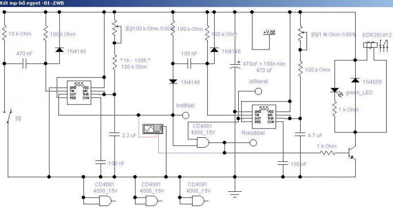

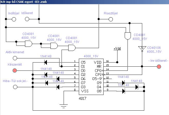

(#) _JANI_ válasza _JANI_ hozzászólására (») Nov 9, 2008 /
Egyenlőre én is csak "egy időkeretre" korlátozom a beérkező jelek engedélyezését. Mivel a hiba jelenségéről csak sejtésem van, ezért feltételezem, hogy csak ráismétlésről van szó. Ezért ez első impulzus "csak" elindítja az "időkeretet" és ha ezalatt az idő alatt újab (egyenlőre újabbak) impulzus érkezik azt formálva átereszti. A több impulzus kizárásán még dolgozom...
S elkészült a 4017-es kiegészítés.
[off]
Ez a kapcsolás még nincs tesztelve!!!
(Csak egy elvi szimuláció! )
A CD40106-os megmaradt invertereivel a fontosabb állapotok kisszajelezhetők. A nemhasznált kapuk bemeneteit határozott logikai szintre kell kötni. ( +UT vagy GND. )

(#) _JANI_ válasza roka hozzászólására (») Nov 9, 2008 /
Ha tudnánk h. pontosan ki okozza a téves riasztást és azt hárítanánk el. Az lenne a leg egyszerűbb... Addig csak körbejárjuk a problémát és annak kiküszöbölését.
Mellesleg nem véletlen lett "kicsit " túlbonyolítva a rajzom.
Az első monostabil a befutó élt formálja meg, amolyan PREL mentesítés. A második monosab az időalapot állítja be. Ezalatt az idő alatt csak egy megformált impulzust fog átengedni magán a kapcsolás. Ez a 4017-es kiegészítésre vonatkozik. ( Bár ott inkább úgy lenne pontosabb, h.: minden tizedik impulzust engedi át. Egy jól megválasztott időérték esetén a következő 10. impulzust már lezárja. )
Persze lehet egyszerüsíteni. (... addig amíg a kapcsolás ellátja a feladatát.)
Ha van lehetőséged rá, akkor dobd össze egy próbapanelon a kapcsolást. S kiderül, hogy megoldja e a te problémádat. Természetesen a nyák megtervezésében is segítünk. (Segítek...)
Igencsak erre az elrendezésre gondolhattál... ( ...gomdoltam. )
[off] ( További egyszerűsitést a 4093-as vagy a 40106-os alkalmazásával lehetne elérni. {Amire van is példa fórumtéma elején.} Persze ezzel a PRECÍZ ödőzitésről is lemondunk... :papakacsint: )
(#) roka válasza _JANI_ hozzászólására (») Nov 9, 2008 /
Igen valahogy igy gondoltam volna./naivan /
