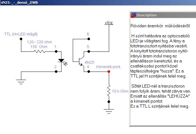

Ha a sebesség igény nem túl nagy, akkor a mezei optók is elviszik. Nagyobb sebességnél ua. mint gtomnak ajánlottam.
Nem tud valaki egy olyan optocsatolót ajánlani - ha egyáltalán van olyan - aminek a kimenete 0 szintű, ha a bemenete is az, ill. 1 szintű, ha a bemenetén is 1 szint van? Vagy milyen kiegészítő kapcsolással lehetne átalakítani a másik típusút olyanra mint amilyen nekem is kellene? Előre is köszi!
Egy egyszerű elrendezéssel ez könnyen megvalósítható. :yes:

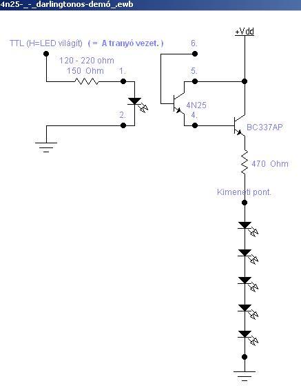

Van erre sokkal jobb optocsatolo is, a tipusa IL300(remelem jol emlekszem fejbol)... Az egy LED+2 fotodioda, amely egy kozos optot alkot, igy van lehetoseg a kompenzalt atvitel letrehozasahoz. Azzal mar el lehet erni a HI-FI -t!
S ugyanez darlington kapcsolással... Lásd mellék!

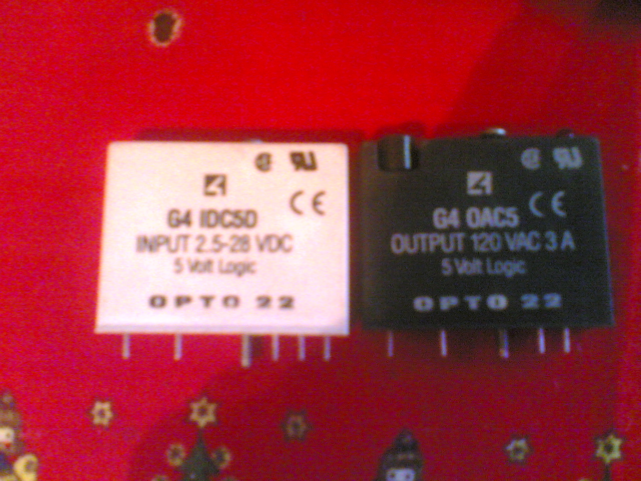

Sziasztok nekem van egy ilyen optocsatolóm(kép mellékelve), ami 120V és 3A bír el. Nos ezt hogy tudnám valahogy átalakítani hogy 220-as feszt elbírjon? Mondjuk lámpakapcsoló lenne belőle. A választ előre is köszi.
Van isten
találtam egy 240 V AC-sat is. Bár jó lenne belőle több is, de azért betárazok abból is amit mondtál mert nem csak a HIFI-t akarom a számítógéphez kötni. Hanem volna még egy két dolog amivel bűvészkednék, hiszen alkotni jóóó dolog!
Ha időd engedi olvass bele a Szilárdtest relé-s topicba is. Hátha találsz jobb ötletet.
115V AC-s típusod is van? A MOC elvirajzát a 115V AC-ssal lehetne kombinálni. A MOC-os kapcsolások is elég életképesek. :yes: A MOC3021 közvetlen (Akár fázishasításos módban is) vezérelhető. A MOC3061-es típus nullaátmenetvezérlésű. Azaz nullaátmenetkor kapcsol a triak, mint a legtöbb SSR. Ezt nemlehet fázishasításos űzemmódban használni. Viszont kevesebb gond van vele. PL RF-zaj a komutálás során, nem kell a hálózathoz sinkronizálni a vezérlést s ezért egyszerűbb a meghalytása.

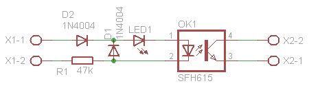

Hogyan tudnám megvalósítani legegyszerűbben egy optocsatoló illesztését 230V-ra?
Elvileg jó a kapcsolás. Szóval működöképes. DE ha soros diódát beépítessz, akkor az ellenálláson kevesebb veszteség fog keletkezni a félhullámú üzem miatt. Persze az ellenkapcsolt paralel diódát még érdemes megtartani a kapcsolásban. (Biztonsági okok miatt...) Ha igy oldod meg, akkor 47Kohmra ( 1/2W ) is lecsökkentheted az ellenállás értékét.... További ötletek a "LED rákötése 230V-ra"-ban...
Köszi, akkor elvileg így gondoltad?
Ha jól gondolom, akkor egy soros 10 µF javítana a veszteségen, viszont egy 400V-os több, mint 500,-, úgyhogy azt ki akarom spórolni.
Nemcsak elvileg.
[off] ( A kondenzátoros kapcsolásokhoz, ( olvass bele az előző hozzászólásombeli linkbe.
De azokban a kondik fóliák, ugye? Mert azok 400V-ra drágák...
Igen. De AC-s, azaz váltóáramút kell beépíteni.
[Off] S 100nF-tól 680nF-os ig elegendő szokott lenni. Jellemzően 220nF-os szoktam én beépíteni...
Akkor a soros diódával sorosan egy 220nF jó lesz? Viszont akkor utána kell számolni az értékeknek, hogy 5-10mA folyjon a körben.
Ha kondival oldod meg, akkor a kondi töltéséről gondoskodni kell...
PL: Kép: Hivatkozás [off]( Az R2 100ohm és 220ohm is lehet.) |
