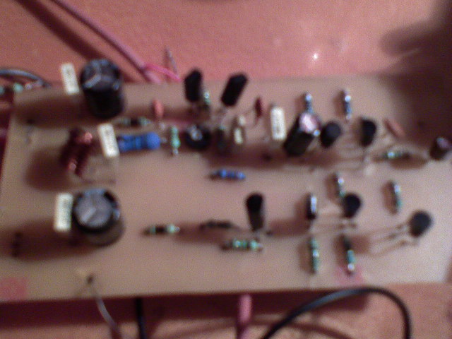

Megépítettem ezt:Bővebben: Linkaz erősítőt de sajna nem műkszik.
Itt a nyákrajz is ami alapján csináltam.
Meg ha nincs benne a 2 fet akkor a két 10 ohmos elleneállás ami a +- tápágban van akkor nem füstöl a két ellenállás de ha benne van a két fet akkor meg füstöl e két ellenállás meg a a két fet melegszik.
Itt egy kép a panelről is de nagyon rossz a minősége de hátha segít.
Szerintetek mi lehet a probléma? Elkötés?,rossz értékű alkatrész?
