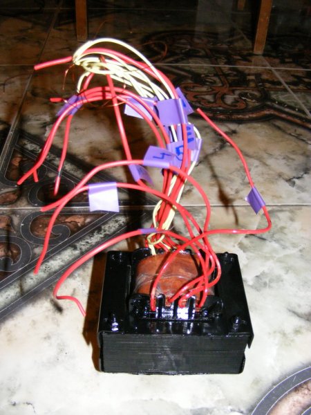

Köszönöm hogy felhívtad rá a figyelmemet. Ezek szerint a vasat is ők adták? Milyen erősítőhöz használtad fel?
Ők adtak mindent.
Benne van még az impregnálás is ha kéred. GU50-hez csináltattam, de még nem kezdtem el összerakni. Az előző trafójuk pedig egy PP-hez lett fekhasználva, egy éve működik kifogástalanul. Szerintem a postát is megoldják. Ha nem akkor szólj segítek megoldani.
Köszönöm nagyon rendes vagy.
Szerencsére kocsival negyven perc alatt oda tudok menni. Remélem nem kérek túl sokat de elkérhetem a trafód adatait? Csak nem az elektroncső oldalán említett kapcsolást építed meg? Bővebben: Link
