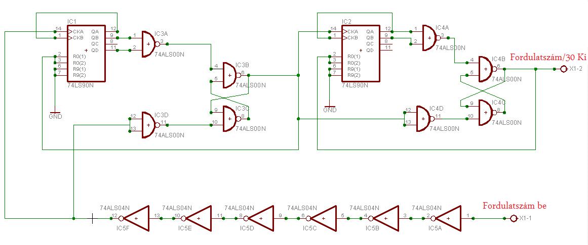

Egy autó fordulatszám frekvenciáját kellene leosztanom 30-cal. Rajzoltam egy kapcsolást, de nem vagyok biztos abban, hogy jó-e, ezért kérném a segítségeteket az ellenőrzésében. A jeladó induktív, úgyhogy elég gyenge a jel, ezért tettem be invertereket erősítésnek. Egy 7490-es először 10-zel osztja a bemenő frekvenciát, a resetelést pedig flip-flop végzi a jó időben történő resetelés miatt. Ezután a másik 7490-es még tovább osztja 3-mal ezt a frekvanciát. Működhet ez így a fordulatszámmérő jelének leosztására? /csatoltam a rajzot/ Köszönöm előre is a segítséget!
Hello, elbonyolítottad ezt! A reseteléshez nem kell RS tároló, csak vezesd vissza a kívánt biteket a nullázó bemenetekre. Ezt is csak a hármas osztónál kell megtenned, hiszen a tizes mindenféle beavatkozásnál is csak 10-ig számol. A bemenetnél pedig elég egy inverter is, ha nem, akkor a többi öt sem segít a dolgon.
Ezt inkább ne épitsd meg. A TTl szintet már a bemenetnél kellene,hogy megkapja az áramkör,ez itt nem teljesül. Az,hogy invertereket tettél be nem segit.
Egyébként sem javaslom az ilyen áramkörök épitését zajos környezetbe. Próbálkozz helyette a c-mos osztókkal, de a bemeneti jelet itt is erősiteni kellene. Ha maradsz az eredeti kapcsolásnál akkor dobd ki az invertereket,és tegyél helyette 555-ből kialakitott monostabilt.

Köszönöm a válaszotokat! Mex! Értem, akkor azt ajánlod, hogy tervezzem át mondjuk 4017-essel? A bementei erősítést részleteznéd egy kicsit bővebben? Hogy a legcélszerűbb?
Ki kellene deriteni a jeladó által szolgáltatott feszültség nagyságát,és egy egytranyós szimpla földelt emitterű erősitővel,ha kell megfelelő szintre kell hozni. Nagyobb fordulatok tartományában az is előfordulhat,hogy a jelet nem erősiteni,hanem vágni kell,egyszerű zener közbeiktatásával. A tranyó után meg tehetnél egy smidht triggert. ezután már jöhet az osztóáramkör.

Sajnos a jeladó feszültségét könnyedén nem tudom kideríteni, úgyanis egy ismerősöm autójáról van szó, így először szerintem próbapanelon összerakok valamit és kipróbáljuk, hogy működik-e. Ha nem, akkor szereznünk kell valahonnan szkópot...
A tranyó(BC182) bázisára egy dióda menjen (1N4148) katód a bázis felé. Ugyancsak a bázisra csatlakozzon 4.7 V zener katód a bázisra anód testre. A sima dióda anódjára köss 1k ellenállást és ez mehet a jeladóra. Mindez akkor érvényes,ha a jeladó egyik kivezetése testelt,úgyhogy ezt sem árt előtte kideriteni.

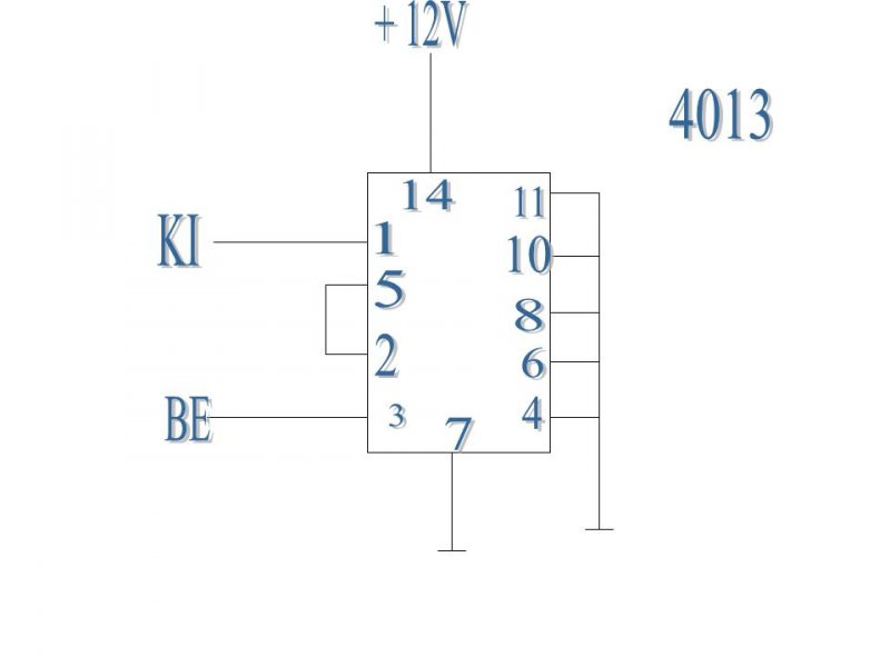

Valaki megtudná mondani, hogy az alábbi képen megvalósított frekvenciaosztó (felező) így működőképes-e?
A 4040 Ic tetszöleges osztót épithettek. A kimeneten az osztáskor egy tűimpulzus jelenik meg. A rajzon 4000-es osztó látható. A mellékelt számol programmal ki lehet számolni, hogy melyik kimeneteket kell dódával összekötni RES-el
