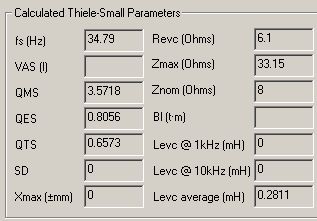

(#) flaci76 válasza pl13 hozzászólására (») Nov 28, 2008 /
A T/S hez már nem kell a fázis, csak az impedancia abszolut értéke. Csak amég a két mért feszből eljutunk egy Z-ig addig kellhet, attól függ hogy hogyan számolunk. Ha az ellenálláson mérünk feszt meg a hsz-en, akkor ezek a feszültségek (abs.értékben) úgy aránylanak egymáshoz ahogy az impedanciaértékek (abs.értékben), itt nem kell hozzá a fázis. Ha viszont az eredő feszt mérjuk és a hangszórón eső feszt, ahogy a programok is teszik, akkor már kell, mert vektoriálisan (vagy komplexként) kell kezelni őket. Sokszor ott bukik el a dolog hogy ilyenkor az ell-on eső feszt úgy számolják, hogy az eredőből kivonják a hsz-en eső feszt, de ha nincsenek fázisban ezek a fesz-ek akkor ez nem tehető így meg. Egyszer már végigvezettem matematikailag hogy miért mért nekem rosszul az a program, kár hogy nincs már meg az az A4-es papír, azzal érthetőbb lenne a dolog talán. Én kb 5 hsz-t végigmértem vele mire kiderült hogy rossz jóságokat kaptam, csak el akartam kerülni hogy a kolléga ugyanezen hibába essen, mert a mért görbe ránézésre elég jóindulatú, nem gondolná az ember hogy ott valami nem stimmel. Majd mérek vele egyet, meg legalább 2 másik programmal is ugyanazt és azt felteszem.

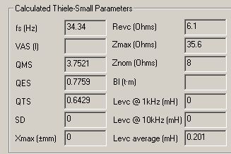

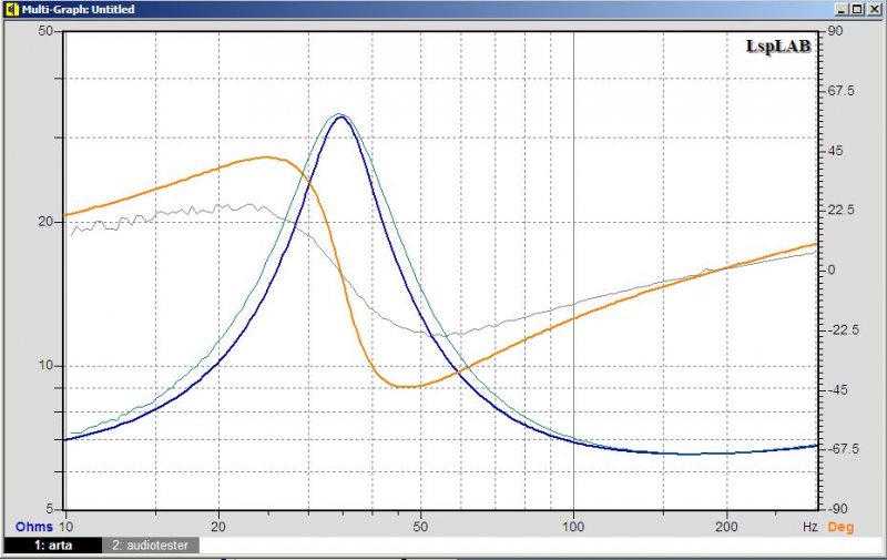

(#) flaci76 válasza pl13 hozzászólására (») Nov 29, 2008 /
Elkövettem tegnap pár mérést csak hogy ne a levegőbe beszéljek. Ugyan az a hsz audiotester v2.2 és arta limppel. Az AT. mindenhol laposabb fázist mér mint aminek kellene lenni, ezt akkoriban annak tudtam be, hogy nem az ellenállás és a hsz feszültségeinek fázisát mutatja (ezzel a hsz árama-feszültsége közti fázist) hanem a két általa mért fesz fáziskülönbségét. Az impedancia abs.értékei meg ott térnek csak el, ahol a fázis a legjobban kitér valamerre. 0 fázisoknál egybeesik a két görbe f1,f2-nél több mint 2 ohm a difi. Ezzel látszik hogy pont a Q tényezőket fogja meghamisítani. A számolt TS-eket is mellékelem, itt JustMLS-el is mértem egyet, az arta és a jmls elég hasonló (gyak. egyforma), annak ellenére hogy az arta szinusszal mért a jmls meg zajjal. Az AT.-nél ~0,1 eltérés van a Q-tényezőkben, ami azért már számít a dobozméretezésnél.

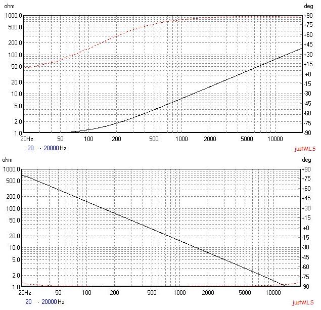

(#) flaci76 válasza flaci76 hozzászólására (») Nov 29, 2008 /
Még hozzátennék valamit, 1,2mH tekercs és egy 10µF kondi impedanciamérése:
Audiotester: elég értékelhetetlen valami
JustMLS: ez hozta a legszebb mérést, tökéletes
Arta Limp: ez is jó mérés, még ki is lehet vele számoltatni az alkatrészek kapacitív/induktív- és ohmos összetevőjét adott frekin. Szentem nem kétséges melyik progi jó és melyik rossz. Amúgy tiszta ohmos tagokat elég széles tartományban az AT is jól mérte, kezdetben ez is egy hiba volt, hogy a mérőrendszerem pontosságát csak ellenállásokkal teszteltem.
