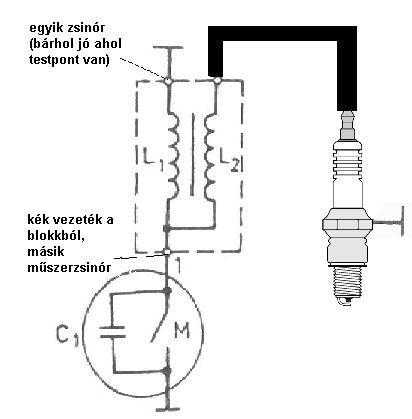

Megmértem a gyújtótekercs feszültségét, úgy ahogy mondtad, digitális multim jelenleg nem volt, hanem egy analóg voltmérővel mértem, az 700V-ot mutatott. Amúgy kijavítanék egy dolgot az előző hozzászólásaidban: a gyújtótekercsemnek nincsen primer meg szekunder tekercse, ez csak egy tekercs, csatolok róla képet.
És az egész elképzelésem a gyújtásról az, hogy egy tirisztoros gyújtás elektronikát vezérelnék induktív jeladóval, vagy hall ic-vel, a megszakítót nem akarok bele, teljesen elektronikus legyen. És gyújtótrafónak egy a képen látható gyújtótrafót tennék bele. Gyújtáselektronikának valami egyszerűbbet szeretnék bele tenni, mondjuk amit csatoltam, de ha jól láttam a tiedben is csak azért volt benne a TL494, mert az állította elő a néhány 100V-ot, ugye?
Nos, szerinted kivitelezhető ez az elképzelés?

(#) gulyi88 válasza Vacok hozzászólására (») Nov 30, 2008 /
rúgásra 700 volt az egy kicsit sok..
és amit mondtál, aszerint takarékkapcsolású a tekercs,
így az egyszerű mutatvány ugrott!, a trafó szerintem jó.
igen az enyémben a TL494 és egyéb körítései csak a CD/DC . a kondit hivatott feltölteni névlegesen 320V ra.
kiveitelezni mindent lehet...
ha induktív jeladót választasz, akkor csak a 150-200V ot kell elővarázsolnod valahonnan.
jeladót simán el tudod készíteni, mágnest bontasz hozzá (CD/DVD optikából), és egy hasonlóan egyszerű gyújtáselektronikát kell építeni, mint amit cstoltál.
ha viszont HALL jeladót, akkor annak kell egy stabil táp!

A gyújtótekercsedet fel lehet fogni úgy is mint egy takarékkapcsolású trafót,és bizony van primer és szekunder tekercse is. A primer kezdete a vastesthez van forrasztva a vége közösitve van a szekunder kezdetével,és ez megy a megszakitóra. A szekunder vége pedig a gyertyára.
Az,hogy üresen terhelés nélkül mit mérsz a szekunderen abszolút nem mérvadó. Rá kellene kötni legalább 1µF kondit ezelé meg egy diódát és igy kellene megmérni a gerjesztett feszültséget. Biztosan nem éri el a 700V-ot,de ha még igy is több mint300V akkor tényleg felejtős.

Azt el tudnád nekem magyarázni, hogy mi az, hogy a tekercs takarékkapcsolású?
A HALL IC-hez a stabil tápfesz az megvan, a világítótekercsek áramforrásra szerintem jók lesznek. Amúgy a gyújtótrafó 12V-os, ki fogja bírni azt a néhány 100V-ot?

(#) Bonanza02 válasza gulyi88 hozzászólására (») Nov 30, 2008 /
Már bocs,de miért lenne sok?Hiszen L2 helyettesíti ez esetben a gyújtótrafót.
Vacok!
Teljesen normális,amit mértél(most 220n vagy 1MF - ?).Ezzel a több száz volttal ne hajtsd meg a gyújtótrafódat.
Kipróbálhatod azt is,hogy az L1 tekercsre egy 5A-es diódát teszel,azon keresztül kötöd a gyújtótrafó 15-ös pontjára, A megszakítót pedig lekötöd az L1-ről és a gyújtórafó másik pólusára kötöd. Nagyfeszkábelről pedig mehet a gyertyára.
"a tekercs takarékkapcsolású"
Erre én is kíváncsi lennék,mert ezen esetben CSAK spóroltak egy gyújtótrafót.

Tessék mondani, ebben az esetben hogyan fog záródni a nagyfesz ,ha a megszakitó nyitott és a diódára záróirányú feszültség jut? Átüti a diódát?
(#) Bonanza02 válasza mex hozzászólására (») Nov 30, 2008 /
Mi van? Az autó gyújtótrafó 15-ös végére +12V-ot szokás kötni.
Nem.Az L1 tekercsnek semmi más szerepe nem lenne,csak +12V-ot állítana elő. Lehet pufferelni egy akkuval vagy egy nagyobb kondival.Az L1 tekercs úgy tűnik,hogy erre alkalmas.(L2-őt ki kell kötni ez esetben.)
Tesék mondani,ha az L2 tekercsel meghajtom azt a 12V-os autó gyújtótrafót,akkor hány volt fog kijönni a nagyfesz kábelen?

Ha az L2-re egy megfelelő méretű kondenzátort teszek, akkor kisebb feszültségre fogja tölteni, és ha a kondenzátoron mérhető feszültség kb. 100-150V, akkor az használható tirisztoros gyújtáshoz, nem? És ha én azt használom tirisztoros gyújtáshoz, akkor a gyújtáselektronikában lévő kondenzátort töltök vele, és azt sütöm ki egy tirisztorral a gyújtótrafón keresztül. Szóval közvetetten az L2-vel hajtom a gyújtótrafót, nem?
(#) mex válasza Vacok hozzászólására (») Nov 30, 2008 /
Igen ez elvileg működőképes lenne...
Tartok tőle azonban,hogy a szekunder ellenálláson is eldisszipál a befektetett teljesitmény egy része és túlmelegiti. Inkább javaslom az áttekercselést,ha kifogástalanul megtudod oldani.
Egyes AMAL-SEM alaplapok tekercseit is nagyon vékony huzalból készitették (0.07mm) és egy idő után a túlmelegedés hatására menetzárlatossá váltak. Itt is ~1,3kohm ellenállású tekercsekről volt szó.
Mindenesetre próbálni érdemes,legfeljebb később tekered át,az elektronika meg maradhat ugyanaz.

A szekunder ellenállás jelen esetben nem egyenlő az L2-vel? Én meg azt használnám. De inkább áttekerem, ha ez ilyen problémás lehet.
De hogy kicsit árnyaljam a képet: létezik (és elég sok tipusnál)olyan megoldás is mely szerint nem készitenek csak700~1500 menetes tekercset,és ezt kapcsolgatják testre egy darlington,vagy fet segitségével ,a kialakuló áram bizonyos értékénél megszakitják a testelést,és az igy létrejövő párszázvoltos feszültséggel töltik a gyújtókondit (előtte egyenirányitják).Álltalában nagyobb teljesitményű előgyújtásszabályzott motorokon alkalmazzák.
Álló motornál a szekunder ellenállás egyenlő az ohmos ellenállással,tehát ha megméred az L2 ellenállását akkor már tudni lehet mire számits.
Magyarul a szekunder ellenállást az L2 ohmos ellenállására értem. A melegedés is a tekercsre vonatkozik.

Ezek szerint az L2, ami a nagyobb menetszámú tekercs, és amivel tölteném a kondit, nem fogja kibírni a terhelést. Szóval, ha áttekerem, úgy hogy a tekercs kivezetésein 100-150V legyek, 0.2mm huzalból, az jó lesz? Meg fogja tudni hajtani a gyújtáselektronikát, és nem is fog túlmelegedni?
Ez érdekes kérdés(mármint a huzalvastagság)....
Nem véletlenül irtam a 0.15mm átmérőt. 0.2 huzallal jobban fog melegedni (de kibirja,ha legalább 180°C)hőtűrésűt használsz,mégpedig a kialakuló nagyobb áram miatt,ami a kisebb ohmos ellenállásból adódik.
Ha a tekercs üzemközben nem ad le többet mint 200V akkor a pdf-ben levó kapcsolásból ki lehet venni azt a diódát amelyik a tekercset a negativ félperiódusban testeli,és igy sokkal kevésbé melegszik. Eredetileg azért van benne,mert a negativ félperiódusnak nincs terhelése,és igy nincs ami korlátozná a feszültséget a tekercsen és átüthet. Vagy van még egy megoldás:mindkét kivezetését ki kell hozni a tekercsnek,és graetz hidra kötni,igy kétszer olyan gyorsan feltöltődik a kondi,nem is fog melegedni. A graetz negativ diódáit kell testelni.
