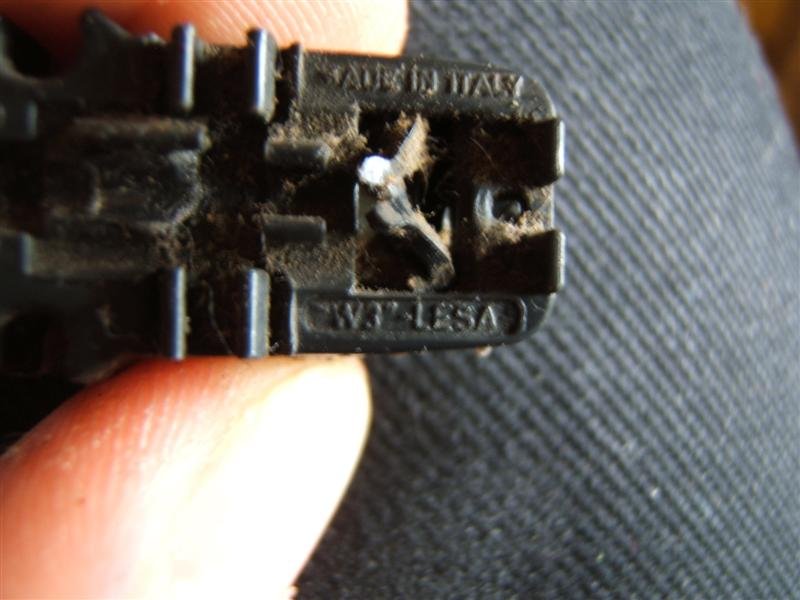

A Farfisához mégegy gond felmerült: Zengető (REVERB) azaz visszhanggenerátor féle b*szarantyú nem működik. Pontosabban azért nem működik mert valami álladék kihúzta jó rég lehetett mert be van zsírozódva a castlakozója mindnek, egyiken rajta van a kábel, azt aha lehúztam alatta polír ovlt az aranyozott tű. Annyi gond volna vele hogy ugyebár van két pickup (?) a rugós szerkezet 1-1 végén. A Pickup (?)-nak van 4 csatlakozója (?????) igen 4 van neki és 2-2 kábel indul meg a visszhangosító 1-1 végéhez. Kérdésem lenne, hogyan lehetne ezt bekötni? Mégegy kérds: az egyik oldalt a Pickup (?) el van törbe, leglaábbis a tokozása, szóval ha esetleg oylasmi baj is lenne, lehet-e ilyet kapni vlaahol hangszerboltban, ha lehet, milyen néven? Biztos kell lennie, hisz zengető csomó mindenben van.A C hangokkal még nem sikrült foglalkozni, igérem hamarosan ráállunk, igazából megkéne előbb venni az orgonát az öregtől, ha jól néztem ebay-en elég szép összegekért adják-veszik ezeket (150-200 000 Ft) Kép...tudom sokat segítene, holnap szétszedem és rakok fel róla... Szép napot!

Ez egy rúgós zengető. Úgy működik, hogy két tekercs vagy kishangszóró, megmozgatja az egyik végén a rúgót a másik végén meg két pickup felveszi. A tiedben két rúgó van tehát négy kivezetés, ha jól értem amit leírtál.
Egy egyszerű erősítővel meghajtják a kishangszórót, az megrezegteti a rúgót. A pickup jelét beviszik egy előerősítőbe és hozzákeverik az eredeti jelhez. Az egész lelke a rúgó minősége, illetve a szerkezet felépítése. Nekem egy 1969-es Hammond gyártmányú van a Fender erősítőmben, nagyon szép a hangja. És analóg! Szerintem ehhez alkatrészt nem igen kapsz. Én egy régi utcai telefonhoz való telefonhangszórót szedtem szét, és azzal pótoltam a "rezgető" illetve a pickup részt mikor építettem egyet régen. De más kicsi hangszóróból is meg lehet oldani, vagy valami szétszedett relé stb. A legjobb lenne szerintem megjavítani, mert tuti, hogy meglehet. Szakembernek ez 2-perces munka...

Nagyon szépen köszönöm a segítségeteket, sajnos nem oylna egyszerű ez mint látszik. Szétszedtem újra, sajnálattal látom hogy mindkét pickup törött csak az egyik jobban, a lemezjátszóban láttam én utoljára ilyen hangszedőt, de az nagyon hasonlított erre, lehet hogy az olaszok is több dologra használtak egy dolgot akárcsak errefelé anno

Ugye jól gondolom, hogy csak a két szélső fekete "pickup" fontos most nekünk. Az egyik rezgeti a rúgót, a másik veszi a jelet. Az adó részt kipróbálhatod, ha valami kis teljesítményű, levehető hangszórójú rádiósmagnó egyik hangszórója helyére bekötöd. Akkor szépen rezegnie kell a hangra! Hogy a műanyag burok eltört az ne érdekeljen. Ragaszd meg bátran, vagy nyomjál rá ragasztópisztollyal több anyagot egy picit, hogy tartson...
Ha rezeg akkor jó az egyik, azt visszakötheted. Ha rezegeti a rúgókat az fél siker! A másikon meg ohmos ellenállást kéne mérned a képeken bekötött két láb között! kb 200Ohm és 10k között kéne lennie. Semmiképp sem rövidzár sem szakadás. Ezt is tesztelheted, ha valamilyen erősítő, szgép mikrofonbemenetére rákötöd. Ha mozgatod a rúgókat már hallod is a zengetést. A lényeg, hogy a tekercsek ne legyenek szétcincálva.

Akkor jó a vevőd, mert hallod a rugóhangot! Az adót kéne megmérni, annak kisebb ellenállása is lehet, és van egy erősítő ami meghajtja, majd megnézem a rajzon... És beszélj szebben, mert ha befagyasztanak akkor nem tudunk segíteni
Az itt a gond, hogy elvileg ad ki hangot, mert eddig semmit nem szólt ha nem volt erősítő rádugva most meg valamit cinceg alulról, kb annyit mint egy normálhangerős agydöngölő az asztalra letéve.
Amúgy egyforma a két végén (a hangszedő) ez az érdekes. Már azon is gondolkoztam hogy kéne egy harmadik valaminek is lennie, de szétszedtem és ugyan nem találtam semmi mást, márpedig szerintem egy normál lemezjátszó pickupöt nem hangképzésre terveztek. Kösz a tippet, hazaért bátyám ha épp rá fog érni ránézetek vele. Üdv!

Mármint a zengető cinceg? És a rúgók is szólnak? Akkor valahogy leszakadt az adó-részről a zengetőben a rúgó!
Dó panelt átmérni, rossz tranzisztort kicserélni, rúgót visszatenni
A rugó a helyén van az helyesen zizeg, valahogy nem kap elég jelet hogy megremegtesse a rugót.
A reverb részt Zoltán30 második nagyon jó linkjén találod meg! Tr4, Tr5-ös tranzisztornak kell egy akkora jelet erősítenije, hogy annak a kimenetéről (Ami az 500mikros utántól a zengetőbe megy) akár egy kis hangszórónak vagy inkább fejhallgatónak is meg kéne szólalnia. Ez hajtja meg a reverb "adópickupjét". Ha e pickup fölé hajolsz hallani kellene halkan cincogni a zenét. Ezt értettem zizegés alatt. Az adópickupnak érintkeznie kell a rúgóval, a kezeddel érezheted, vagy füllel hallanod kell, hogy a rúgóból is szól a zene! Ha ez megvan, és a rúgó másik vége is akadálytalanul rezeg, akkor a vevőnek ha jó, vennie kell a hangot. Ezt úgy ellenőrizhetes, hogy óvatosan megpengeted a rúgót és hallod a hangját! Ha rossz valamelyik TR4-Tr5 tranyó azt egy fülessel ellenőrizheted, ha nem szól az adóból a zene azt hallod...stb
