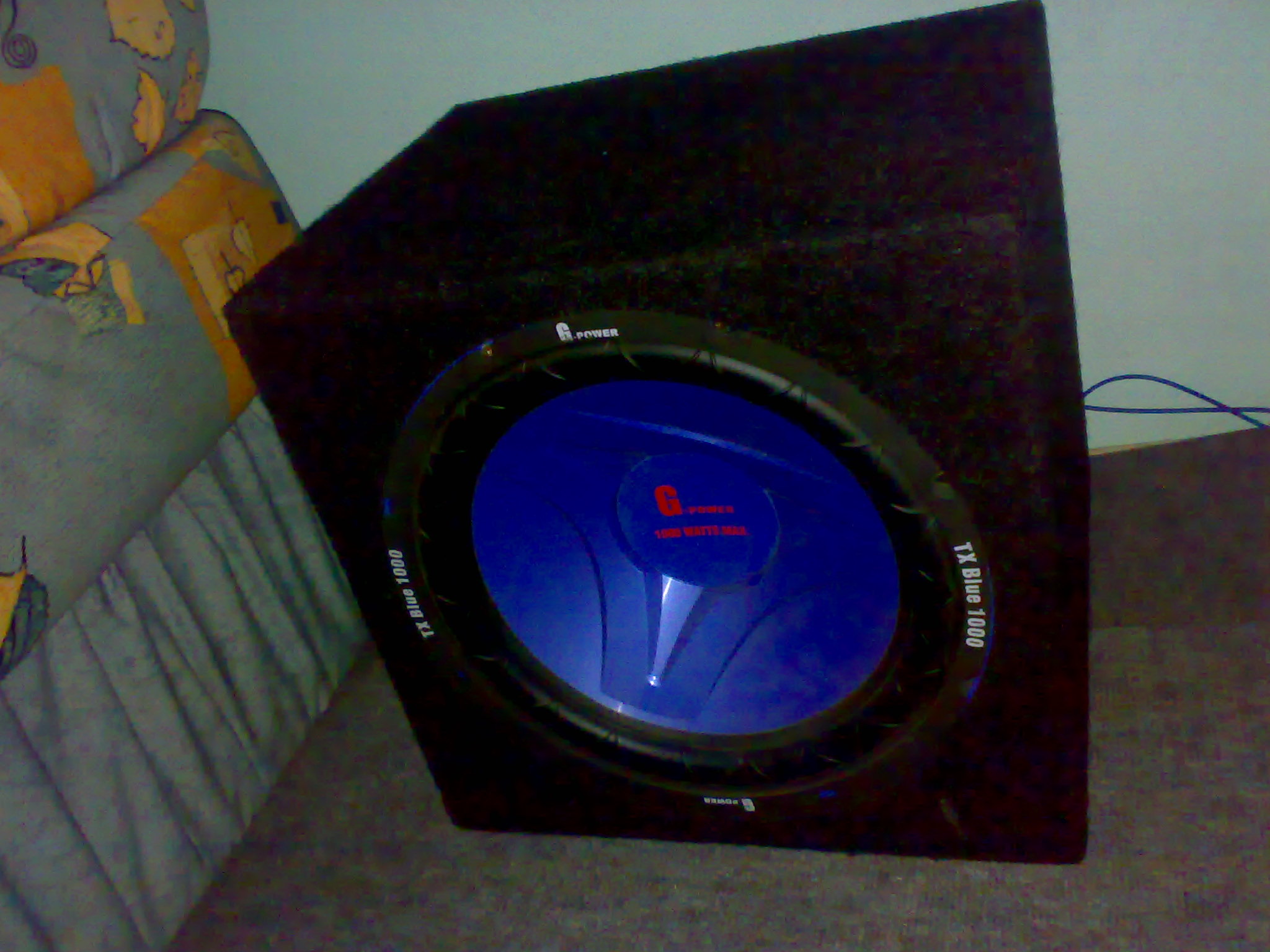

hali mindenkinek!lenne egy ojan kérdésem vagyis problémám hogy:nemrég vettem egy mélyládát!g-power 1000w os sajna a folyamatos terhelhetőségét nemtudom!most jelenleh egy monacore autós erősítővel van hajtva ami egy énáltalam gyártott trafóról meg!az egyenirányittó az egy ijen kis fekete négylábu greatz hid!pufferelni nemtom kell e de sajnos nincsen!az a problémám hogy ha kicsit jobban adok neki hangod a láda elég hülye hangod ad!mindha kopogna és ojan furcsa elég lassan mozog!nem adja azt a szép mély hangot mindha halkabban hallgatnám!hanem ojan furcsa nemis igazán mélyhang hanem ojan torzittós eléggé!pedig haveromnak kocsiban nagyon állatul szólt!szóval erre lennék kiváncsi hogy ez minek a hibája?de ugye nem a ládával van gáz?gondolkodok valami jobb erősítőt venni hozzá!csak nemtudom mijent?valakinek nincs valami jó ötlete?elég sokat keresgéltem neten!de nemnagyon találtam!amugy a trafó 98VA az ampert azt nemtudom!előre is nagyon köszi a válaszokat!jóéjt mindenkinek!hali
JAJAJJ! A leirtak alapján gáz van. A trafód teljesítménye alapján durván 60-70W vehető ki az erősítődből. Ha nincs pufferelko az egyenirányítás után, az az érdekes hogy tudod hallgatni egyáltalán
Az egyenirányított szekunder feszkó 11,5V-nál ne legyen több mert ha erre még rájön a kondi akkor 16V lesz. Az autós cumók álltalában 16,5V-ot bírnak max. Nézd meg rá van írva!Tehát, nagyobb teljesítményű trafó,(ha igényled a hangerőt) és sokszor 10mF/25V kondik. Autóban akkuról jó hogy szépen szól, tiszta DC-ről .
na szóval!nekem akkor elvileg kell egy nagyobb trafó?márpedig kell!
vagyis teljesítményben nagyobb!ezt hogy valósíthatom meg?az nemjó ha a mostanit áttekerem?vastagabb vezeték vagy én nemtudom!most szereztem egyenirányítónakvalót!azt majd valamikor összerakom!de mekkora pufferkondik kellenek?mert a mostani egyenirányító elég gázocska mert sokx érzem a szobába a forrasztó ón szagot ahogy melegszik és megolvad rajt az ón szal elég gáz!vagy nemtudtok valami jó asztali erősítőt szóval nem autós!mert én nézegettem és ha van is azok a beépíthető mnc meg sal:S de ezek mind 100w körül vannak!gondolom ami jobb azt meg csillagászati áron mérik!!szóval szerintem marad a tápgyártás!valahogy csak összehozom köszi a választ/válaszokat!hali
