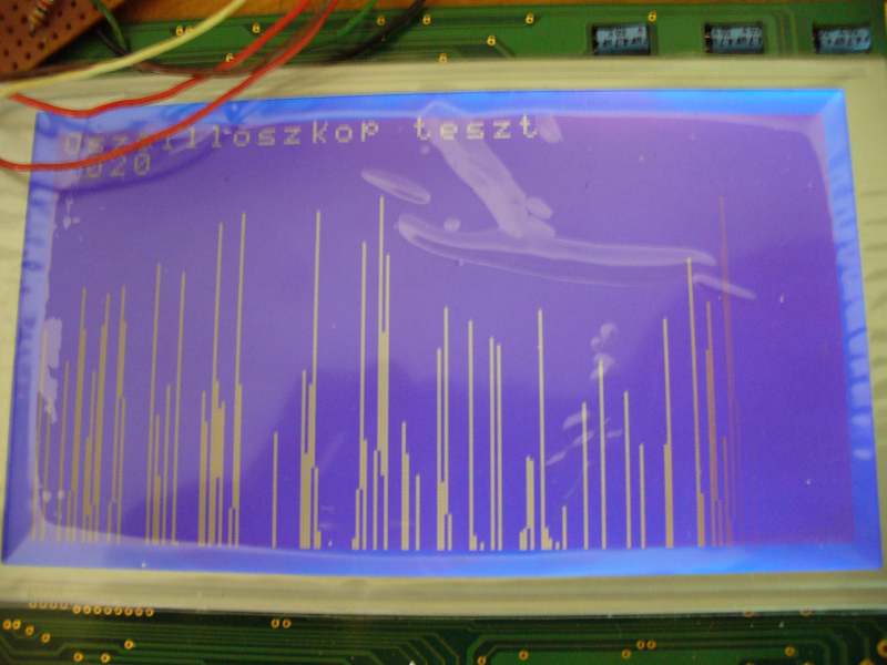

(#) MaSTeRFoXX válasza MaSTeRFoXX hozzászólására (») Júl 7, 2006 /
Ezt szerintetek miért csinálja?
Az elején azt hittem, hogy gerjed az LF357, de NEM!
Átraktam belső AD konverterre, és ott tök jól megy... Be tudtam állitani egy vizszintes vonalat.
Lehet hogy beszívtam ezzel a TDA8703-mal. Átellenőriztem párszor a bekötést...
Akkor lehet hogy rendelek valamit az Analog Devicestől, ha ez nem megy...
(#) bbatka válasza MaSTeRFoXX hozzászólására (») Júl 7, 2006 /
Mostmár kezdem érteni miért ilyen nagy tokba tették. Bezzeg a TLC5510 meg milyen pici. Persze TDA-nak jobbak a paraméterei. Jel-zaj viszonyra gondolok. Tapiztam a TLC5510-et müködés közben, de még csak nem is langyos. Gondolom alacsony fogyasztású eszközökbe tervezték.
Addig eljutottam, hogy telepakoltam az egészet 100nF-os kondenzátorokkal, de így se jó, aztán átépítettem ugyanolyanra mint az MK3-ban. Csak akkor húz egyenes vonalat, ha az AD konverter VI lábára egy 68nF-os kondenzátort rakok.
Most jelenleg tanácstalan vagyok...

Ja csak most látom a mellékelt képet. Szép sün.
(#) Gory válasza MaSTeRFoXX hozzászólására (») Júl 7, 2006 /
Az nem lehet hogy a breadboardos gányolás következménye a sün? Vagy a nagy sebességű órajel valahol bezavar? Ha nyákot maratsz, akkor az erősítőket vedd körbe földdel, esetleg kétoldalas nyák és az egyik oldal telibe fólia. Vagy tényleg nem marad más, csak egy másik AD átalakító.
(#) MaSTeRFoXX válasza bbatka hozzászólására (») Júl 7, 2006 /
Az előző fokozat, az egy műveleti erősítő LF357, ami feszültségkövetőnek van bekötve, a kimenetén 100ohm+zéner dióda 3.9v, a bemenetén meg egy 1k-s trimmerkondi a +5 és gnd közé kötve. Érdekes, hogy az AVR ADkonverterével jó. De már mondtam, hogy telepakoltam az egészet 100nF-os kondikkal, szinte mindenhol lóg egy. Csak akkor hagyja abba, ha mondjuk a bemenet és a föld közé berakok egy 100nF-os kondit. Bízok benne, hogy nem a próbapanel miatt csinálja.

Az LF357 helyett próbáltál már TL071-et?
(#) MaSTeRFoXX válasza bbatka hozzászólására (») Júl 8, 2006 /
Még nem, de majd megpróbálom, sajna persze az IC foglalat kimaradt...
(#) MaSTeRFoXX válasza MaSTeRFoXX hozzászólására (») Júl 8, 2006 /
Kipróbáltam tl071-el, azzal nem csinálja...
Tehát akkor gerjedt. Most akkor hogy próbáljam ki az analóg részt? Vagy ha majd kész lesz normálisan, akkor nem fog gerjedni?
(#) bbatka válasza MaSTeRFoXX hozzászólására (») Júl 8, 2006 /
Még nemtudom mi a probléma ezekkel a nagyobb sávszélességű műveleti erősítőkkel. Alkalmazás példát kellene rájuk keresni. Nálam is úgyanez volt a helyzet.
Szerintem összerakom az egész analógrészt TL084-el, ebbe van 4 erősítő, hátha nem gerjed be. Majd aztán tervezek NYÁKot az LF357-nek.
Lehet hogy be kéne rakni néhány aluláteresztő szűrőt mondjuk 5 megára. Ennyit már úgyse tudna mérni.
