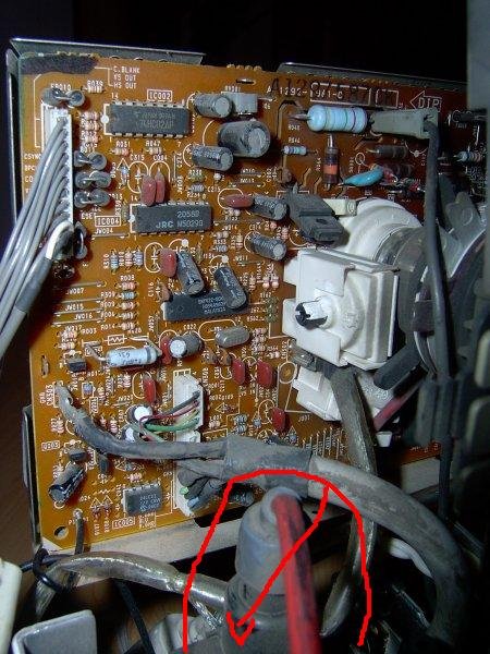

Van egy monitorom, amiben cserélnem az eltérítő végtranyót, meg még egy fetet. Így sikerült is rendbe hozni, csak kicsit homályos a képe. Gondolom, valami potival kellene utána állítani, csak nem tudom melyikkel. Van e ötletetek mivel kellene állítani a fókuszon? Ha kell csinálok 1-2 képet, hogy mik vannak belül.
A sorkimenőn lessz a fókusz állító poti. Régebben úgy volt, hogy volt egy G2 fesz és egy fókusz állító, de manapság a G2 feszültséget dinamikusan szabályozzák ezért általában mind a 2 poti ami van a sorkimenőn van a fókuszt szabályozza. Valószínüleg jelölve van, hogy mik is azok a tekerenytyűk, ha a 2 poti között lessz a FOCUS felirat akkor mind a 2 a fókuszt szabályozza!
Csatoltam egy képet ami a képcső végén levő panelt ábrázolja. Látható rajta egy nagy poti és felül a szélén egy kis trimmer. Ezek lehetnek azok valamelyik, nincs felirat egyik mellett sem?
Ezen a panelen nincs is több.
A sorkimenőn lessz az a poti. A fényképen éppen a tetejét kaptad el, azt amiből jön a piros vezeték. Arra nagyon oda kell fiogyelni, hogy több mint 20KV-nyi feszültség van benne szóval állításkor is csak óvatosan.
Akkor azt hiszem ez lesz az. De műanyag, gondolom nem ráz?
igen valószínüleg az lessz az. Nem ráz, de ha közel nyúlsz hozzá már akkor is okozhat meglepetést!
ezen állíts, de ha a fényerőt állítaná esetleg akkor nem kell megilyedni, állítsd vissza és keress másikat a trafón. De semmiképpen se kezd nagy lendülettel tekerni, csak finoman óvatosan!
