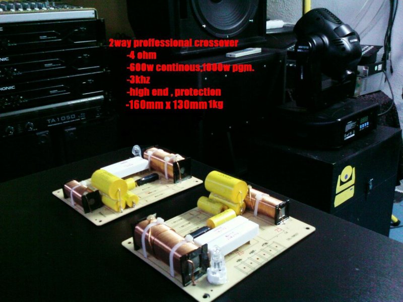

3#khz nel vagom,selenium d220ti a magas hang sugarzo,tolcser 16"x6"!Tudjak a dolgukat egyutt
