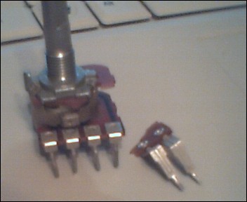

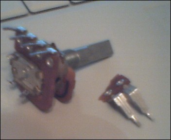

(#) cooper válasza szamóca hozzászólására (») Jan 1, 2009 /
Köszi a segítséget! De sajnos neten nem találok ilyen potit... meg ahogy mondjátok is trukkös a jószág mert úgy néz ki mintha sima mono poti volna közben meg nem az és 4-4lába van+ami 4kis tartó az alján van... szal még egy kis segítséget kérhetek???
(#) szabi83 válasza cooper hozzászólására (») Jan 1, 2009 /
Mi meg egy képet...
(#) szamóca válasza cooper hozzászólására (») Jan 1, 2009 /
A megoldás hogy kiveszed, és viszed magaddal a boltba, de előtte kérdezd meg hogy tartanak-e loudnesses potit.
Ugyanolyat biztos nem fogsz tudni beszerezni, (1986-os gyártmány)de ha ez a funkció nem feltétlenűl szükséges, akkor a sima 2X100KB potival simán helyettesíthető.
na, mivel már mondtam h eltörtem teljesállapotos képet ne várjatok... de köszönöm a segístéget... ja és mi az a Loudness-es poti? az mit tud másképp? mert az előbbi képről nem esik le iagzából... THX!

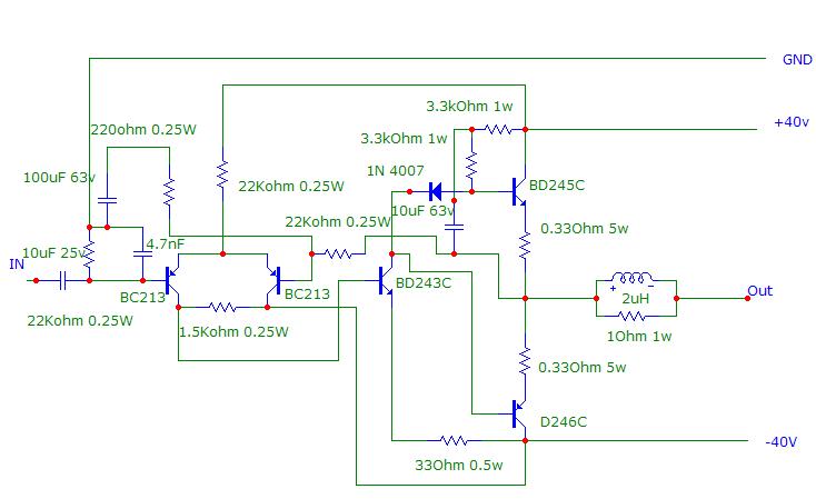

(#) ngyzoli hozzászólása Jan 2, 2009 /
Sajnos nem követem elejétől a topik-ot,és nincs kedvem átpörgetni most a majd'ötszáz oldalt,de megépítettem az alább látható kapcsolást.Teljesen rendben van az első katt'-ra,csak a nyugalmi áramot kissé keveslem.7-8mA-re áll be.Lehetne-e emelni rajta valamicskét,mivel nics beállító poti a rajzon.Esetleg,ha két diódát tennék be... Tapasztalatok ezzel az erősítővel?
(#) Dióda válasza ngyzoli hozzászólására (») Jan 2, 2009 /
Ez nekem is tetszik csak én sem tudok róla semmit és furcsállom a nagy tápfeszt mert erről a feszről ezek a tranyók eléggé életveszélyesek a hangfal számára.
(#) Imi65 válasza ngyzoli hozzászólására (») Jan 2, 2009 /
Már csak azt a "komplikált" diff. erősítőt kéne az elejéről egyszerűsíteni. Aranyos a tekercs polaritása.
Még csak nem is láttam ezt a rajzot.
(#) Dióda válasza Imi65 hozzászólására (») Jan 2, 2009 /
Az még csak hagyján de kondik polaritása meg sehol és nagyon furcsállom hogy a végtranyók bázisa között csak egy csóri dióda van. Lehet hogy ez diódával végzi a nyugalmiáram szabályzást? Ráadásul közös emitteres kapcsolásban kissé furcsálloma dolgot.Ráadásul 100-as erősítéssel isten bizony kíváncsivá tett engem is.
