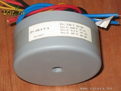

Sziasztok : az eggyik online piacon találtam , mire lenne jó ? Van rajta 6,3volt -60volt -260 volt
A 68,4VA elég lenne egy stereo PP-hez?

Csak 68 Wattos ez elég lenne ? egy pp nek ,EL84 - PCL86 ? két csatornára ? Mert akkor veszek belőle !
De csak az anódhoz már akkor bőven jó? mert a fűtést akkor egy másik trafóról oldanám meg , PLC86 ! Ezen a trafón csak 6,3 van ?
ha csak 6,3 van rajta akkor szerintem ECL86-tal csináld,ne pedig PCL86-tal!(ez csak tipp,nem okoskodás!
Sajna tapasztalatom szerint ECL86-hoz tízszer nehezebb hozzáférni. És drágább is... :rinya:

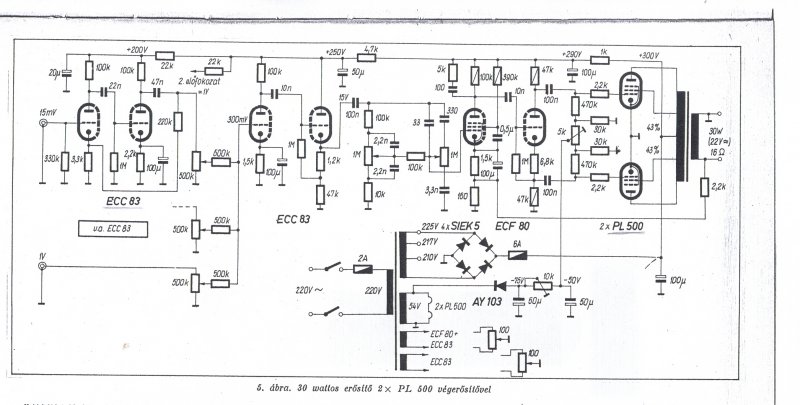

Hali! Láttam már ezt a rajzot itt. Elemezgettük is, hogy kb. mi miért van benne. Szerintem ebben is lehetne alkalmazni a 6F1P-t, a pentódát meghajtónak, a triódát előfoknak. Csak kicsit át kéne méretezni, mert ez - gyanítom - EF86-ra van kitalálva.
Nem teljesen ide tartozik, de úgy gondolom, hogy az EF86 úgy aránylik az E(C)F80-hoz (hangzásvilágát tekintve), mint az ECC83, az ECC85-öshöz.
Sztereo PP-be az sajnos kevés, ahhoz 2 db ilyen kellene, ha jó árban van és van 2 db érdemes vele kezdeni.
Sztereo SE-hez elég lenne EL84-hez (az kb. 2*4 W HI-FI-ben). Sztereo PP-nél olyan 6W/oldalig lehet vele gondolkodni szerintem.

Köszönöm szépen a megtisztelő válaszod , közben számolgattam és rádöbbentem hogy ez kevés az elképzelésemhez? Kettőt meg venni belőle badarság , inkább akkor tekertetek egyet ami a célra megfelelő! "Jó Ár 4600" ? El 84 -em az már van se -é ben ,szeretnék egy PCL86 PP -ét ahhoz keresgélek.
