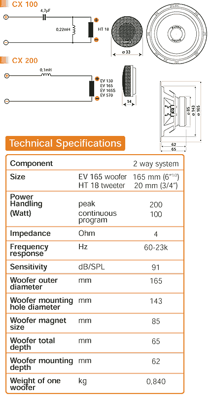

(#) Rider_03 válasza pl13 hozzászólására (») Jan 7, 2009 /
ez eredetileg egy 2 utas hangszórószett... egy mélyközép és egy magas. amit furcsáltam hogy nem rendes hangváltót adtak hozzá hanem hangszórónként vágóáramköröket. ez a gyártó gyári megoldása. ez befolyásolhatja a hangminőséget vagy ez csak formai különmbség egy rendes hangváltóhoz képest?

(#) Rider_03 válasza norbbie hozzászólására (») Jan 7, 2009 /
de a cég (Hertz) kifejezetten autóba gyárt hangszórókat.. és mivel nem rendelkeztem kellő ismerettel azt gondoltam hogy építek a hangszórómnak egy ajtókárpitboxot, amiben majd szépen előcsalogatom a mély hangokat...
de ezt egy mélyládával kell majd kompenzálni..
(#) pl13 válasza Rider_03 hozzászólására (») Jan 7, 2009 /
igen, láttam, hogy mi ez, de nem sejtettem, hogy hol akarod használni.
párhuzamos hangváltónál mindegy, hogy egy panelra építik az alkatrészeket vagy különveszik a két szűrőt, ha külön laknak legalább lehet játszani a kábelezéssel is.
a dobozolás meg: reflexdobozban szólna a hangszóró 100Hz alatt is (nem túl jól, de szólna), viszont olyan 15 liter legalább kell hozzá, és az nem tudom, hogy összejönne-e.

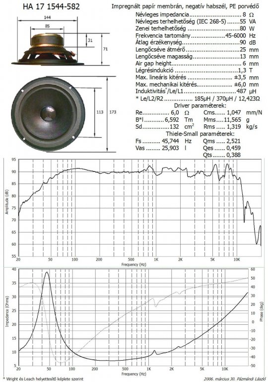

(#) sonix888 hozzászólása Jan 8, 2009 /
Sziasztok! Nekem az lenne a kérdésem, hogy csináltam egy mélyládát, vettem bele hangszórót van hozzá meghajtás is..
Láda: Hasonlít nagyon egy házimozi mélynyomóhoz!
Hangszóró: elvileg Videoton HA 17-1068 80 watt 8 ohm
Meghajtás: Egy 5.1-es rendszernek a sub része, ami 22W RMS 8 ohm
Hogy ez normálisan fog szólni vele? kell e járatni egy hangszórót?
Jah és még annyi hogy a hangszóró a láda belsejében egy térelválasztón helyezkedik el, de a hangzása állat, csak ezt a hangszórót kipróbáltam üres térben (földre téve) és eléggé recsegő hangokat adott ki!
Köszi előre is!

(#) sonix888 hozzászólása Jan 9, 2009 /
Nem régi a hangsugárzó, hát tegnap vettem zsír uj..de nem biztos hogy videoton
ez az azonosdítója : HA 17-1068
80 W
8 ohm
45-6000 Hz
Negatív membrán
stb.
és 4 ohmos volt a gyári szóró ez pedig 8 az nagyon tönkre fogja vágni?

(#) szamóca válasza sonix888 hozzászólására (») Jan 9, 2009 /
Nem fogja kinyírni, csak halkabban fog szólni.
(#) pl13 válasza sonix888 hozzászólására (») Jan 9, 2009 /
nem teszi tönkre, csak halkabban fog szólni.
Videoton hangszórót ma már nem gyártanak, Hangszóró 2000 néven készülnek méretazonosak, viszont a H2000 típusoknak meg nem HA17/1068 a neve, szóval nem tudom miféle hsz is ez pontosan nálad...
(#) sonix888 válasza pl13 hozzászólására (») Jan 9, 2009 /
Figyelj a boltban is ez volt a neve meg a dobozán is ez van.. itt a kép meg leírás rolla(pont ugyanez a hsz van nekem( lehet hogy az eladó nem értett hozzá és azt mondta hogy Videoton(sajna én sem nagyon értem még ezeket :S )
de mondjuk a képen sem egyezik a szám
Nem tom de ha átvertek és vmi ezeréves szart adott el,akkor a membránt nyakára tekerem !!
Hát kéne lenni rajta, a vasmagra ragasztva egy öntapadós címkén a gyártás dátumának és egy 1544-582 számsornak kell szerepelni...
