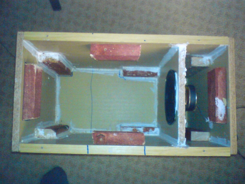

(#) sonix888 válasza pl13 hozzászólására (») Jan 9, 2009 /
hát egy bandpass doboz lene ahogy mondtam,és csak mély hangzást kapna, de akkor nem jó hozzá hm..pedig mélysugárzóként kértem, na mind1.
Doboz méretei:
szélesség 25 cm
Hossz: 46 cm
Magasság: 34 cm
(külső méretek) ha érdekel csatolok képeket
A külön ellenállású dolog pedig:
Úgy értettem, hogy rákötök egy 8 ohmosat és egy 6 ohmosat. Ez már okozhat galibát?
Köszi szépen az eddigi válaszaidat is!
(#) pl13 válasza sonix888 hozzászólására (») Jan 9, 2009 /
Noigen, de kellene a doboz kamráinak a térfogata meg a nagyjábóli hangolás hogy tudjam mit is fog csinálni az a hangszóró abban a dobozban.
Egyébként használható mélyhszként, csak nem kifejezetten erre a célra készül, inkább mélyközép alkalmazásokra, túl jó a középtartománya, és mechnaikailag csak +-6mm-ig terhelhető maximum, de az erősítőd leadott teljesítményét még bőven elviseli.
A 8 és 6 ohm párhuzamosan kapcsolva már kevesebb, mint négy, valószínűleg nem tetszik majd az erősítőnek.
Nah van pár kép a ládáról!
Belső méretei
1.kamra
hossz: 9 cm
Szél.: 21.5 cm
Mag.: 31 cm
2. kamra
hossz: 33.5 cm
Szél.: 21.5 cm
Mag.: 31 cm
1. kamra felé van a mágneses része a hangszórónak(most egy kisebb teljesítményű van benne) és egy szubcső lesz
és nemsokára megkapja a kárpitot
És úgy kötöttem rá a 6 illetve 8 ohmos hsz-eket hogy egyiket a mélyre , másikat a centerre, mivel 5.1 így sem lessz jó?
