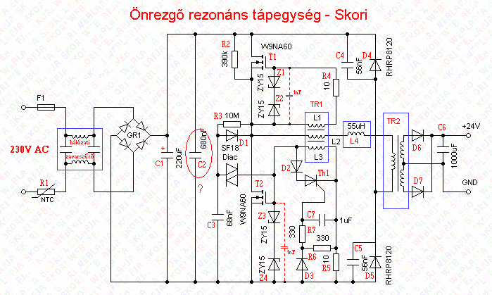

Helló!
Az önrezgő tápodban az 56nf-os kondik feszültségértékei 250V-osak, valamint a 68nf-os és 1uf-os kondik hány Volt feszültségűek legyenek? Egyébként a 220uf-os elkoval párhuzamosan a 680nf-os csak szűrés ként kell? :nemtudom:
C4,C5 56nF / 400V (kisebb feszültségű nem jó !!!)
C3 68nF / 63V C7 1µF / 16V helyett 4,7µF / 16V R6 330 ohm helyett 10k ohm R7 330 ohm helyett 510 ohm R2 330k heylett 1M ohm L4 60uH-re modosult. C2 csak akkor kell ha az elkó rosszul tűri a nagyfrekit. A nyákos verzióból már kihagytam.
Köszönöm a segítséget!
Az elko bírni fogja a nagyfrekit, mert kapcsitápból termeltem ki.
