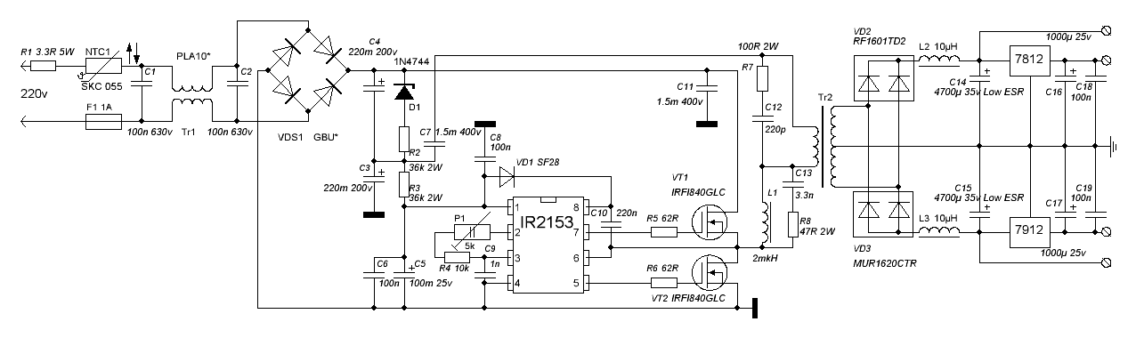

Sziasztok 1 olyan kérdésem lenne hogy ebből a kapcsolásból (csatolt fájl) és az ETD 59-es magól hogyan lehetne kihozni 2*80V-ot 1500W-on ha egyáltalán lehetséges.
üdv.: Roland
(#) cimopata válasza roland9 hozzászólására (») Jan 8, 2009 /
Heló,
1500W kinyeréséhez nagyobb fetek vagy nagy IGBT-k kellenének. Ezeknek a meghajtásához szerintem már nem elegendő az IR2153. Vagy másik cél IC-t kellene alkalmazni, vagy a 2153 kimeneteire további fet meghajtást rakni.
Ez a komolyabb fet meghajtás lehet diszkrét, akár 1-1 komplementer tranzisztorból, vagy akár mondjuk egy IR2110.
AZ IR2110-nek kb 6-8x nagyobb kimenő árama van mint az IR2153-nak.
Bekötése egyszerű:
Az IR2153 8 as lábát az 1-es lábra tenni, és a kimeneteire meg a 2110 es bemeneteit.
Az adatlapjából könnyen ki lehet a további bekötést következtetni.
Ezenkívül tulajdonképpen még minden mást le kell cserélni nagyobbra. Gratz, puffer, kimenő egyenirányítás, kimenő puffer...
De ugye azt tudod hogy ennek a tápnak nem stabilizált a kimenete!

(#) Skori hozzászólása Jan 9, 2009 /
Rezonáns táphoz elég lehet az IR21531, akár 1,5kW-ra is, csak megfelelő (kis gate töltésű, és kis DSon ellenállású) fetet kell hozzá keresni.
De a kérdésre a kondkrét valasz az, hogy abból a kapcsolásból gyakorlatilag sehogy.... nem csak az alkatrészeket kellene módosítani,, hanem a kapcsolást is.
(#) roland9 válasza Skori hozzászólására (») Jan 9, 2009 /
És mien kapcsolást tudnál ajánlani ami ekkora terhelésre megfelelő?
(#) Skori válasza roland9 hozzászólására (») Jan 10, 2009 /
Olasd el ezt az oldalt Az kapcsolás jó ekkora teljesítményre, viszont nem könnyű megépíteni, érteni kell a működését hozzá, továbbá induktivitásmérő és oszcilloszkóp (+ a mérés idejére leválasztó trafó) használata is erősen ajánlott a beüzemeléséhez.
A trafót sem a szokásos módon kell megtekercselni, itt a HE-n is találsz egy cikket erről a témáról.
A weblapomon levő másik (a PC-táp trafós) önrezgő táp kisebb teljesítményű, de már tervezek egy olyan módosítást, ami jóval nagyobb teljesítményekre is alkalmassá teheti. azonban erre határidőt nem tudok mondanmi.
Ha úgy érzed a cikkek elolvasása után, hogy képes vagy a táp elkészítésére, illetve tudsz értelmes kérdéseket feltenni, akkor (gondolom a többiek nevében is írhatom) szívesen segítünk a méretezésben.
