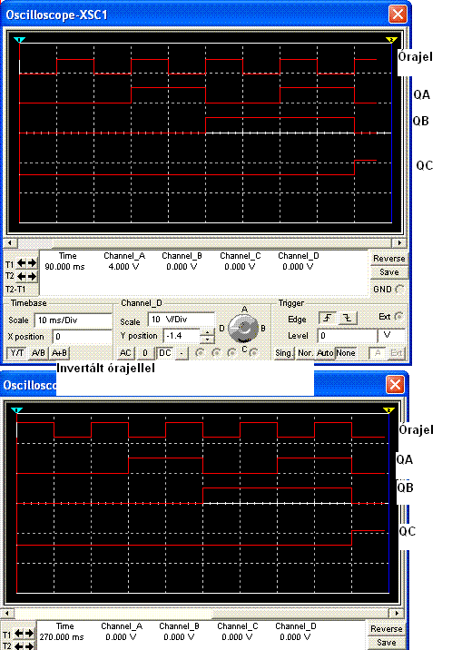

Szombaton megveszem az összes előlapba való dolgot (kapcsolók, potik, BNC aljzatok), és szerintem beleszerelem. Azt találtam ki, hogy az előlapot úgy alakítom ki, hogy ha később 2 csatornás lesz netán a szkóp, akkor már ne kelljen gányolni, vagyis, 2 csatornára veszem meg az előlapi dolgokat, és bele is szerelem most, Igaz csak dísznek lesznek ott.... De a későbbi dolgokat nagyon megkönnyíti majd. A tegnapi multisimes játszás után arra jöttem rá, hogy ha a 4040-es IC-vel címzem a ramot, akkor gyakorlatilag csak a felét fogja eltárolni (furcsa hogy így is milyen jól nézett ki az LCD-n), mivel a Q0 kimenetén az eredeti órajel felét kapjuk meg. És ez megy a RAM A0-os bemenetére. Tehát 2 órajel kell ahhoz hogy 1-el léptesse a RAM címet. A Megooldásként az találtam ki, hogy a 4040-es IC órajelét a RAM A0-s bementére kötjük, és csak ezután a számláló Q0-s kimenete kerül az A1-es bemenetére a RAM-nak. Azt hogy most jól gondolkoztam-e azt még kiderítem multisimmel. Nálatok nincs ilyen probléma? Mert a Ti címzéseteknél is az A0 ha jól láttam az is már osztva van

Kipróbáltam Multisimmel, és igazam volt. Csak minden második mintát mentette el.
Csak ki kell vezetni az órajelet a RAM A0-lábára és minden jó lesz

Leszimuláltam azt is. Az eredmény: Itt is a bejövő órajel frekvenciájának csak a fele fog a RAM-ra jutni. De itt a felfutó él miatt egy invertert kellene berakni, hogy normálisan számoljon, ha az órajel megy majd az A0-ra.
Nemtom, én még csak LED-ket villogtattam a Szimulátorban a 74161-el. Úgytünt nincs gond. Újra megnézem. Köszi!

:no: Asszem állatságokat írtam. Igazak az ábrák amit mértem, csak azt felejtettem ki, hogy az AD konverter minden felfutó élre csinál egy mérést. Lefutóra nem. Ezért az eredeti megoldás tényleg jó. Pedig egész nap ezen gondolkoztam, mégse tűnt fel....

Azért nem teljesen igz amit írtál. Pl az hogy
a bejövő frekvenciának nem csak a fele fog a RAM-ra jutni. Mert szerintem ha 1Mhz es frekiről beszélünk, akkor az felfutó éltől a következő felfutóig tartó periódusból tartalmaz 1 milliót. Így 1Mhz-el számol a számláló is, hiszen fel vagy lefutóra vált., Amúgy én kipróbáltam a 74hc161-et összerakva lépésenként a jtag ice-al, és minden felfutóra tényleg vált.
Tudom, már rájöttem....
